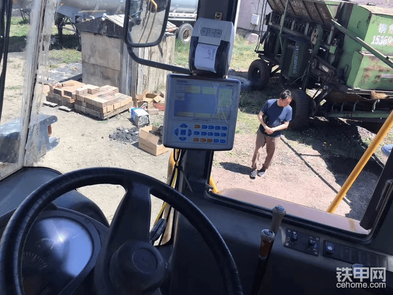

·两个压力传感器,用来测定装载机液压系统的压力变化;
·一组(两个)接近开关,当动臂举升到接近开关的时候,系统对压力数据进行采集;
·车载称重显示仪表,对称重数据进行计算,并在仪表的屏幕上显示出称重结果。
称重仪表的构成
称重仪表由三部分构成:显示器、键盘和智能微型打印机
◎显示部分:大屏幕点阵式图形显示,可显示任何图形或字符内容,主要用于称重状态时观察重量信息,设置时间、车号等即时信息使用
◎键盘:重要用于用户操作称重仪表时使用,例如输入英文字母、数字、拼音等
◎打印机:仪表自带智能微型点阵打印机,可将重量、累计信息、车号、单位名称等各种信息印出来

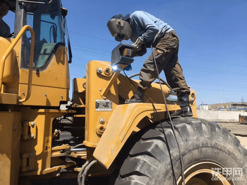

1、安装位置:
说明:左右两侧支撑臂油缸液压回路上。两侧各一个,如左图所示。
2、安装方法:
1)通过油路转接块进行安装。
2)也可通过引压管安装连接。
3、注意事项:
1)螺纹安装应确保密封,安装时应采用密封胶或生料带等辅助用具;
2)接线严格按照产品说明书执行,防止因误操作导致产品损坏;
3)标定时应针对不同的方位、角度进行多参数测试,确保设备在各种状态下称量精度一致;
4)如空间所限无法正常安装时,应考虑采用引压管引出安装的方式,调试完成后再固定好。
不知道经过这样的一个视频之后,师傅们对这个秤有没有一个清晰的认识,不太明白的师傅可以下面评论,我来解答
下面是安装好的图,图不重要,关键是用着好用才是硬道理。
