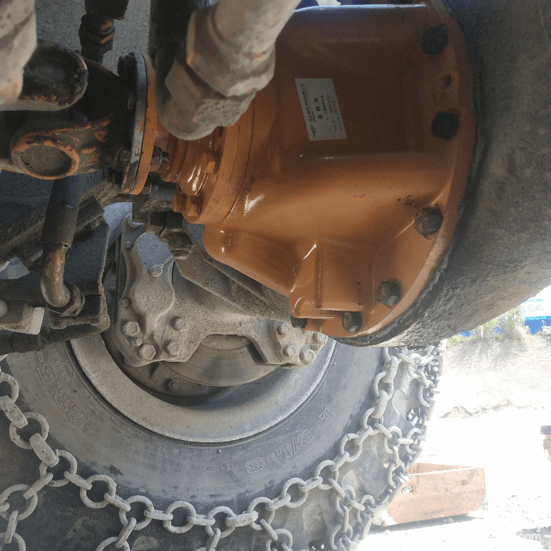

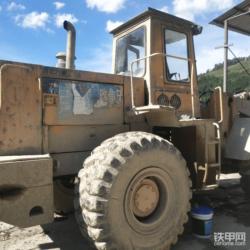

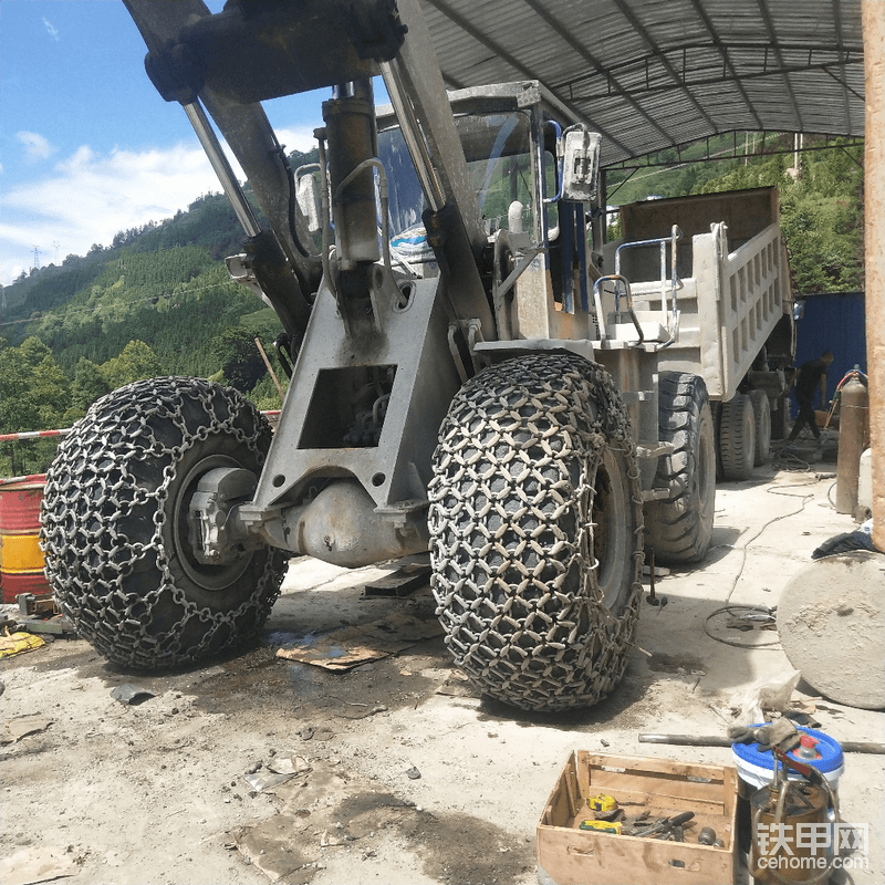

话说在上个月12号下午,我才刚刚把那台龙工855前桥主传动安装到桥壳,安装螺丝的时候,搅拌站上料的柳工50C缓慢的开了过来,驾驶员告诉我说:“周师,这个车变速箱有问题,估计是坏了,在铲料的时候,声音很响,不正常,我都不敢再开了”。唉,这个龙工主传动还没打发走,就又来一个柳工变速箱I,于是我从车底出来,让驾驶员在现场平地前后走动,我听听是什么异响,结果在行走的时候,还听不见响声,只是在停机换档的时候,会有一声齿轮“哐当”的响声,听的不够明显,只好让驾驶员再开到搅拌站铲料试试,在铲满料使劲往料堆上爬的时候,异响就很明显了,声音很大,当时虽不能确定是什么东西损坏,但很肯定确确实实是变速箱有故障了且不能再使用,得停机维修。挥手示意驾驶员把车开到修理区,停机。因为龙工车就剩下传动轴和半轴还没安装,所以先修好龙工车吧,反正变速箱故障一时半会又搞不好。

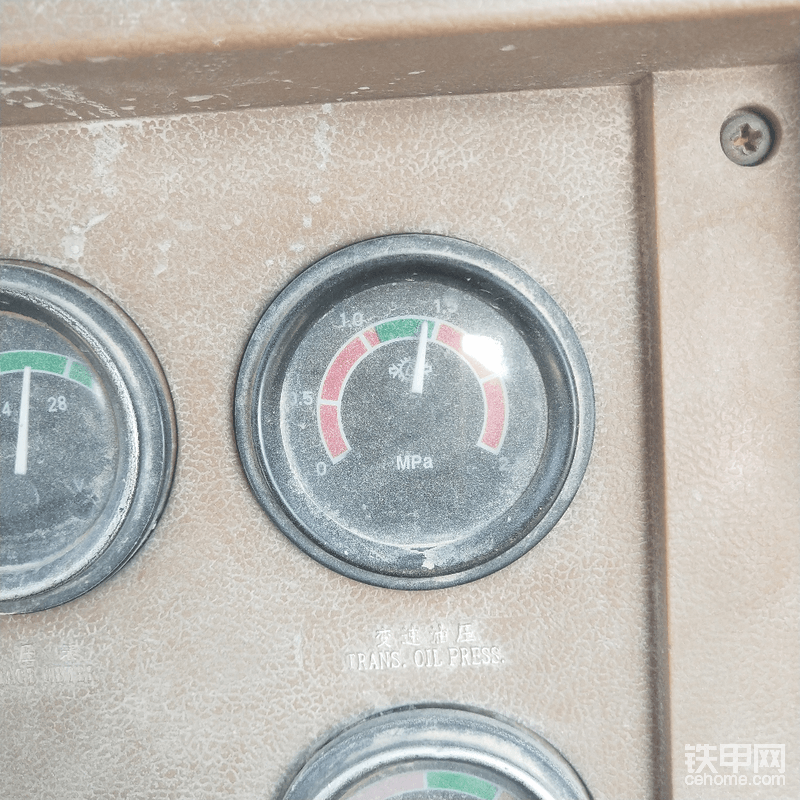

在开拆之前,我先观察了压力变化,一,倒档压力都正常且很稳定,接下来就开拆吧。
这也是一部老旧的车,13000多小时,其实早该淘汰的,可管理机械的硬是还把它当宝,说修修还可以继续使用(换桥记也正是这部车),车是去年就拖过来的,而我今年才过来,听驾驶员说去年还大修了发动机,汗……

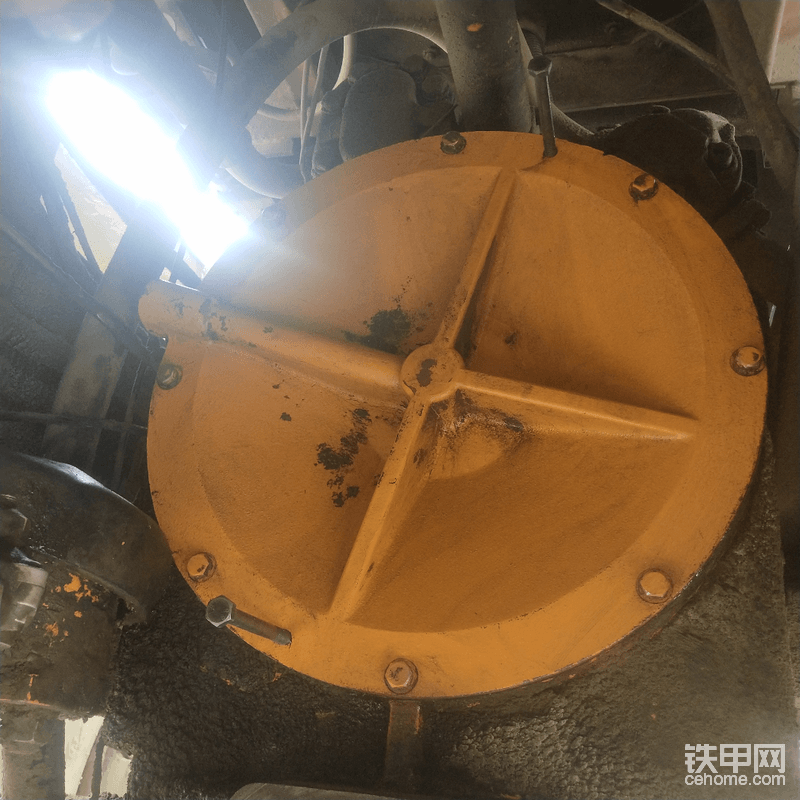

当确定变速箱发生故障后,首先要做的就是先把变速箱油放出来,因为往往可以通过油液质量和箱体油底内部的一些铁屑,能发现线索,从而判断出故障的大概方向。

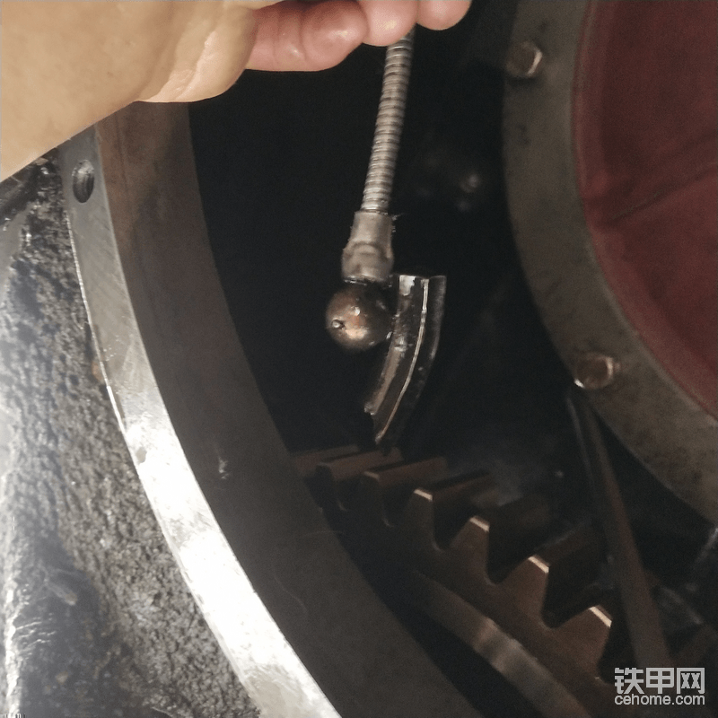

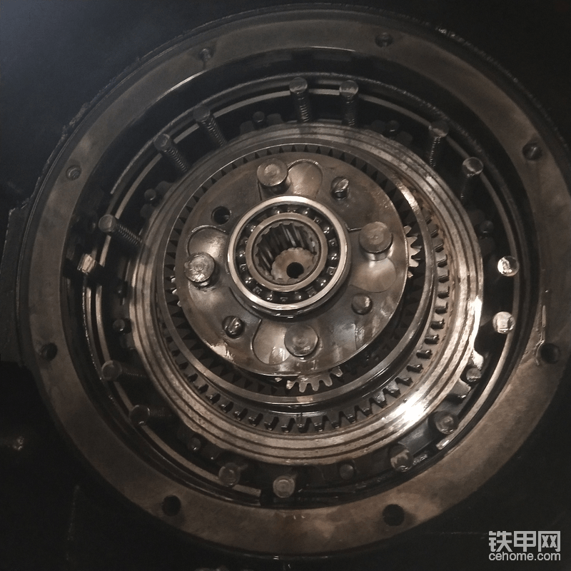

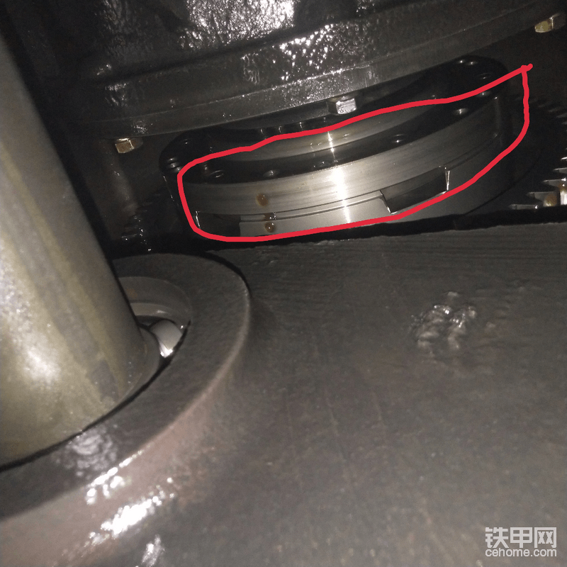

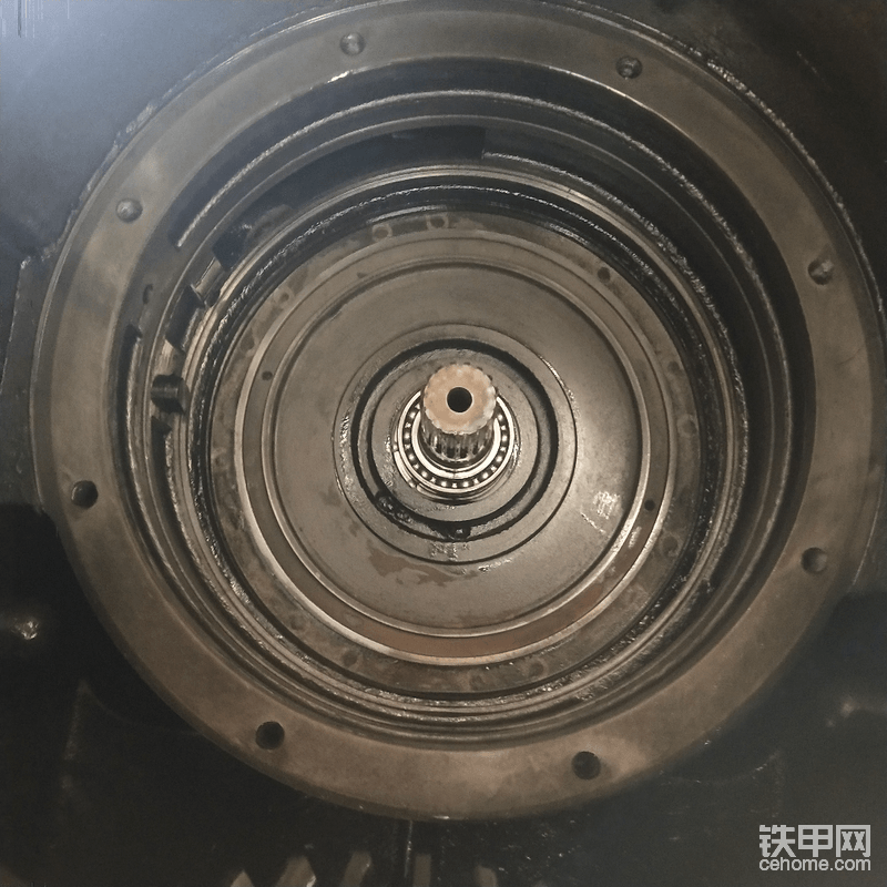

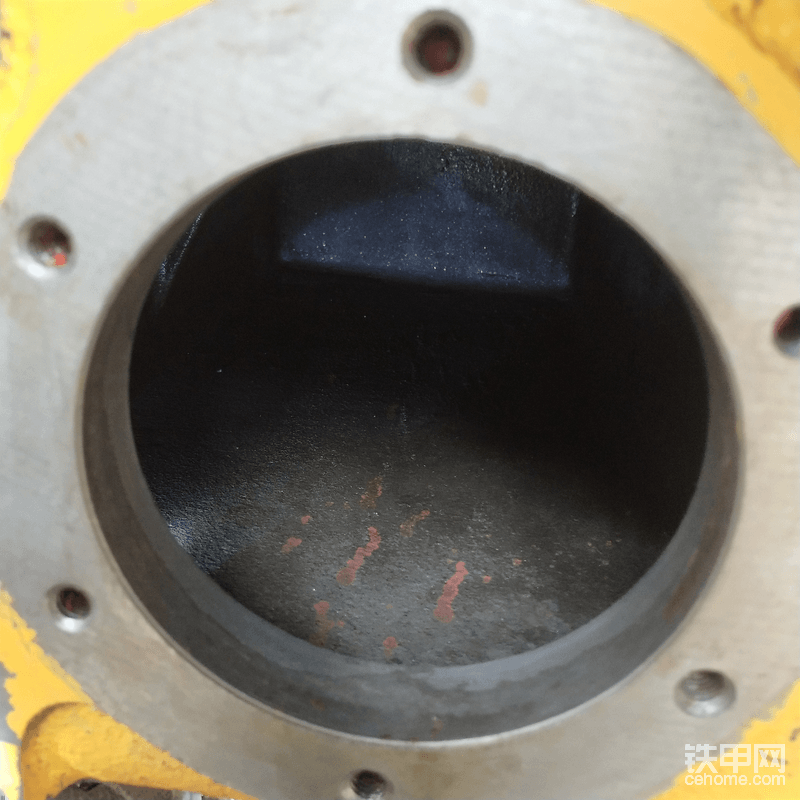

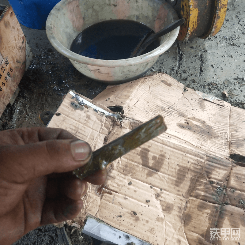

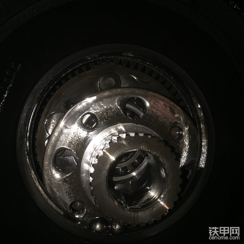

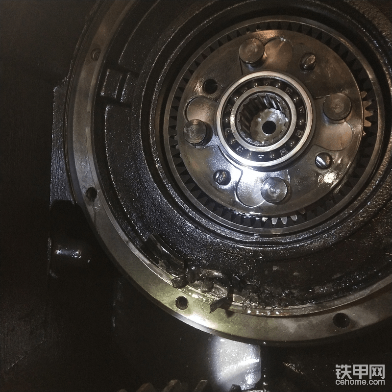

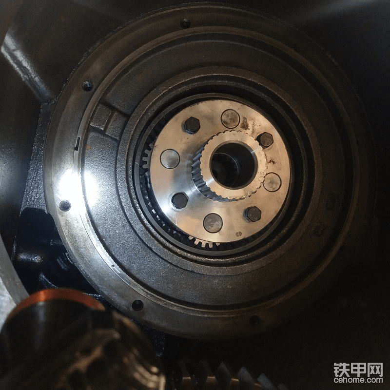

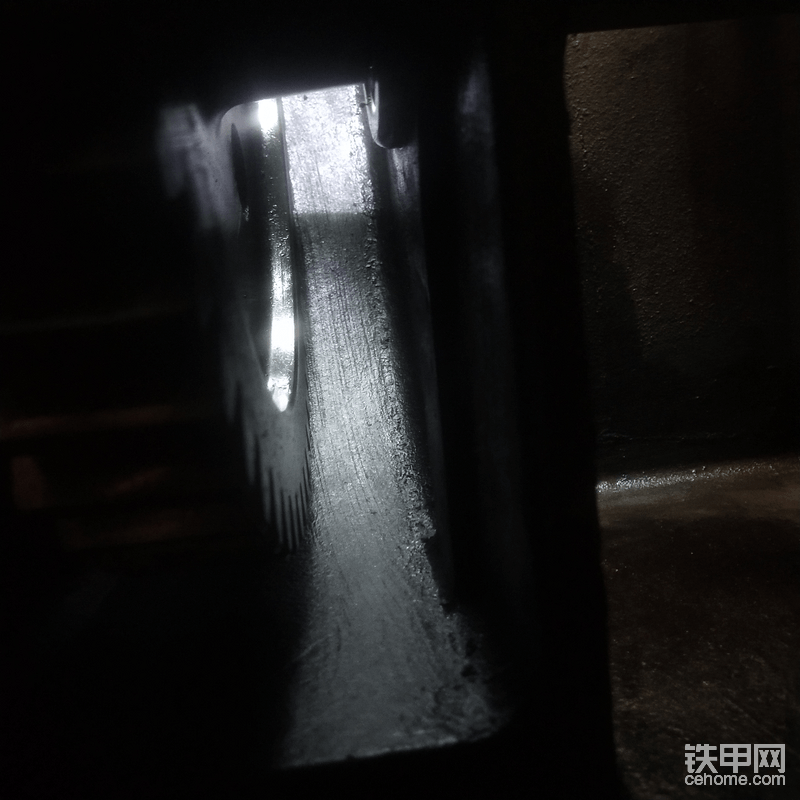

但当我把油放出来后,油液虽然不像新的那么干净清澈,但也算是正常,没有铝末,而油底也没能找到明显的异物,只是有些碎铁屑。打开手机电筒,往档位方向观察了一下,发现二档总成有摩擦的痕迹,这是不正常的,所以决定马上掏箱查看
当时就是看到二档这个部位有摩擦的痕迹,决定掏箱的

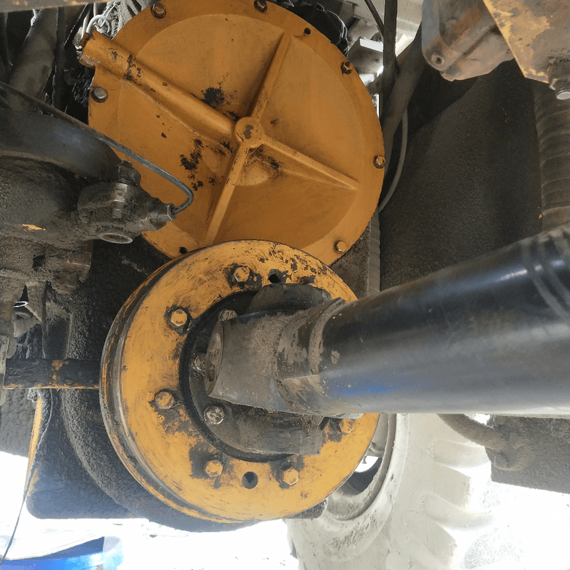

拆传动轴和手刹鼓略过不提

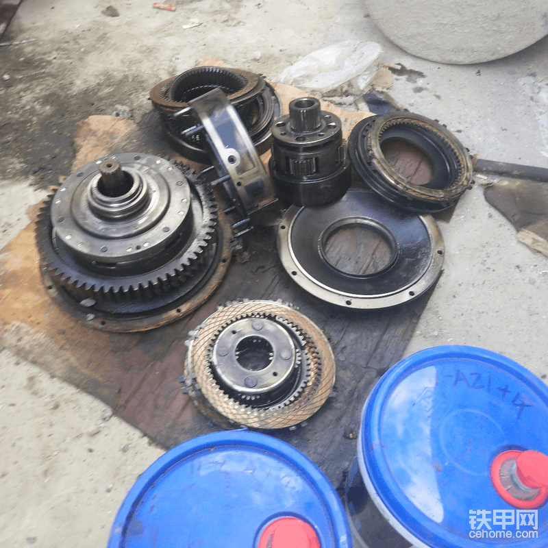

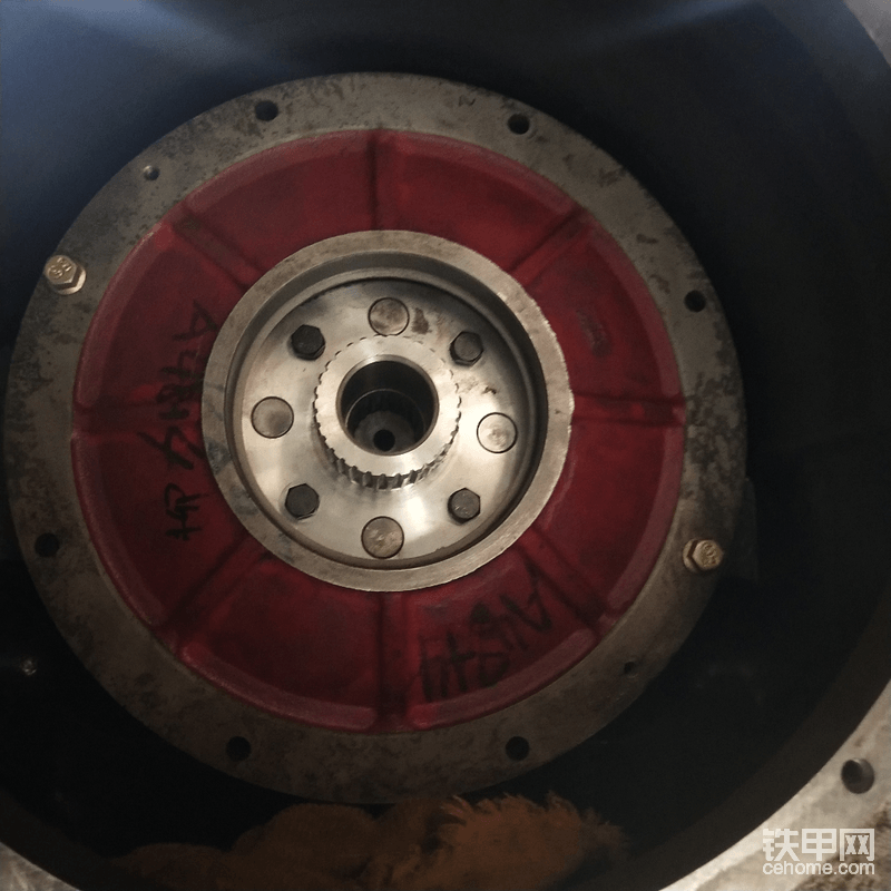

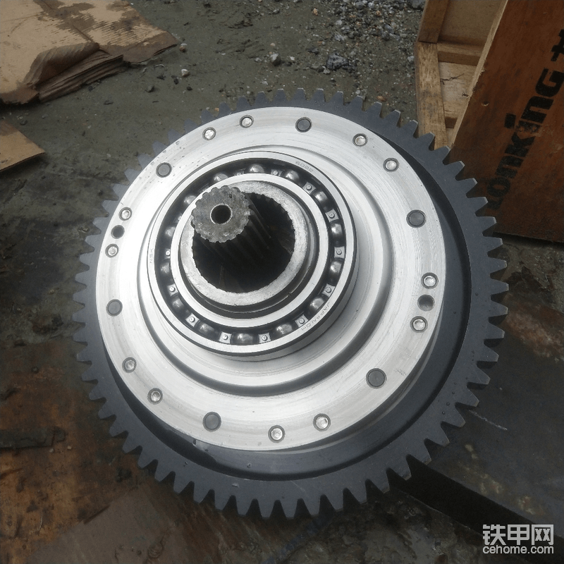

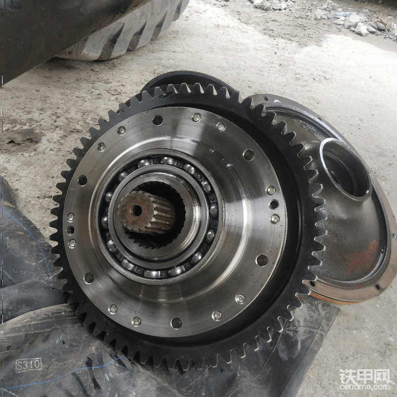

当拆后盖的时候,二档跟着一块出来,原来跟去年在贵州的那台50C一样,6022轴承坏了。(我之前的帖子:50C掏箱记)
拆传动轴和手刹鼓略过不提

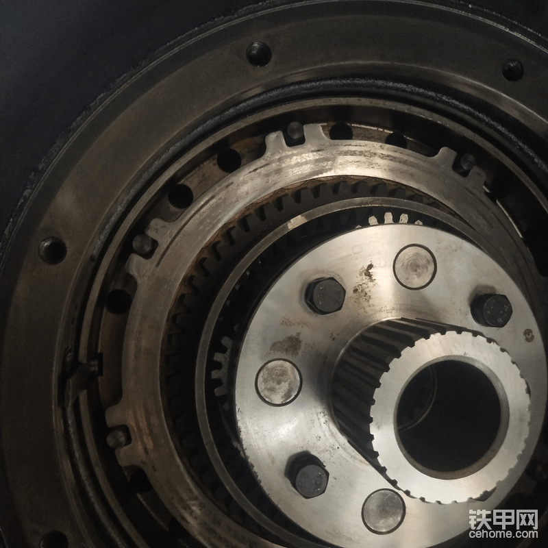

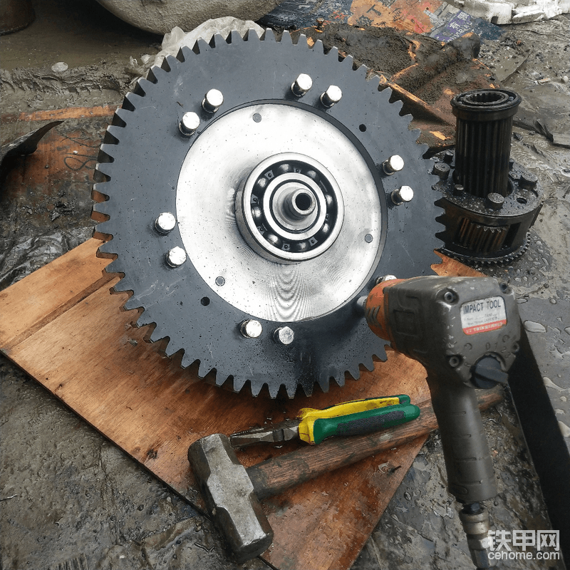

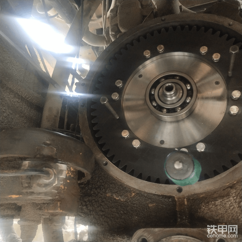

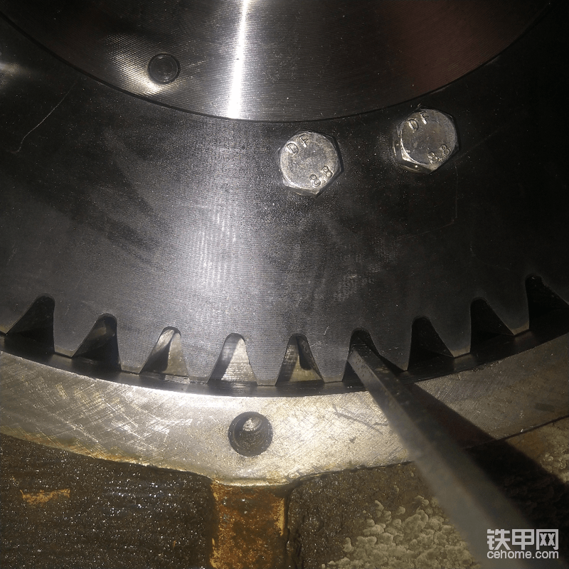

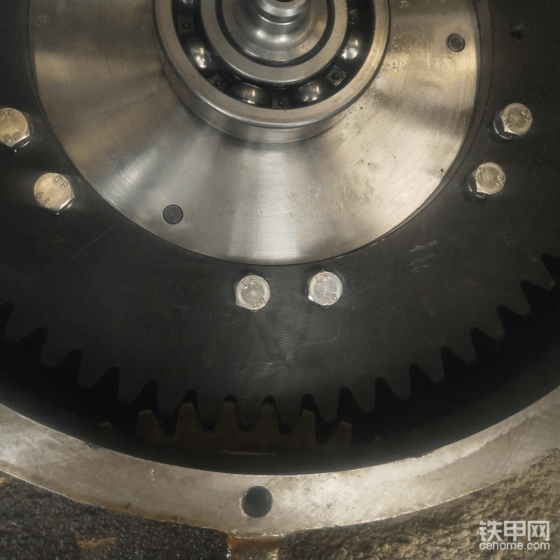

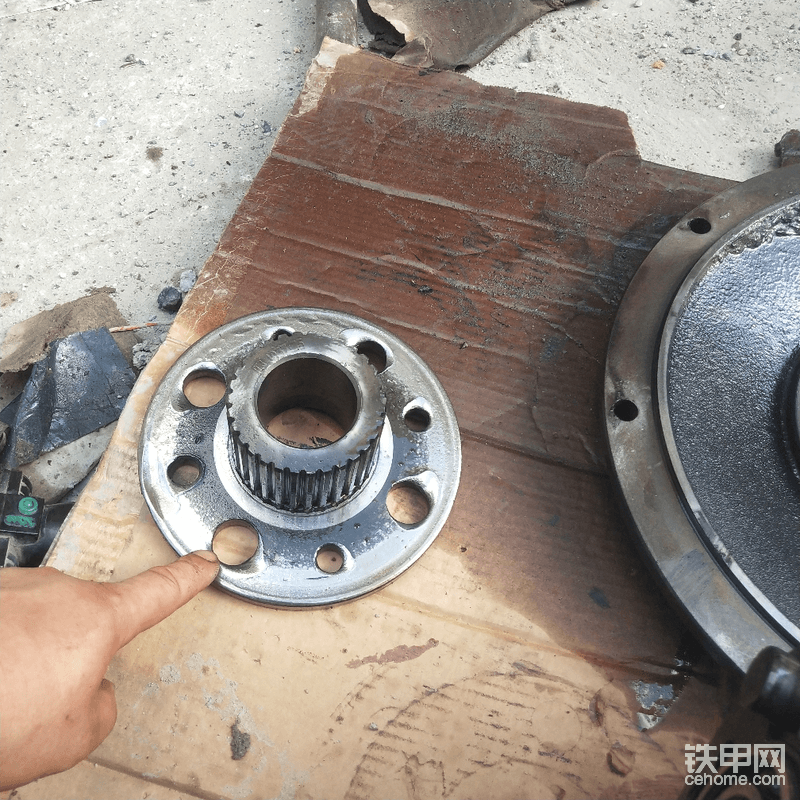

连接盘螺丝全断,销孔已经变椭圆,看来螺丝折断已经多日了。

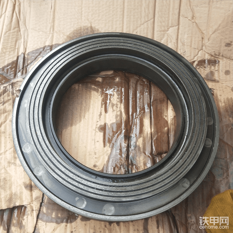

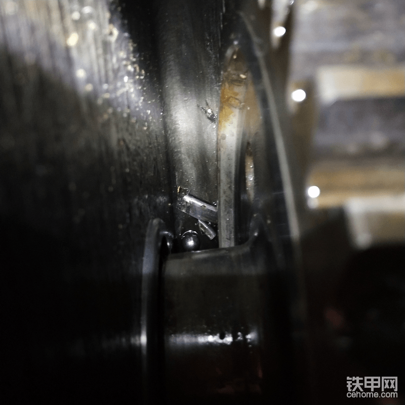

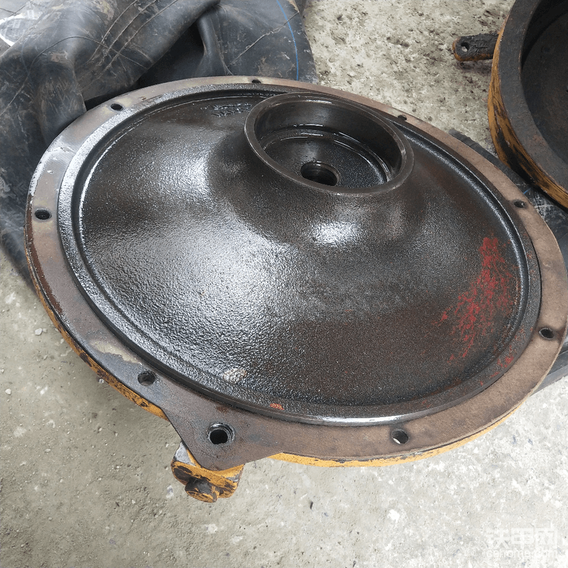

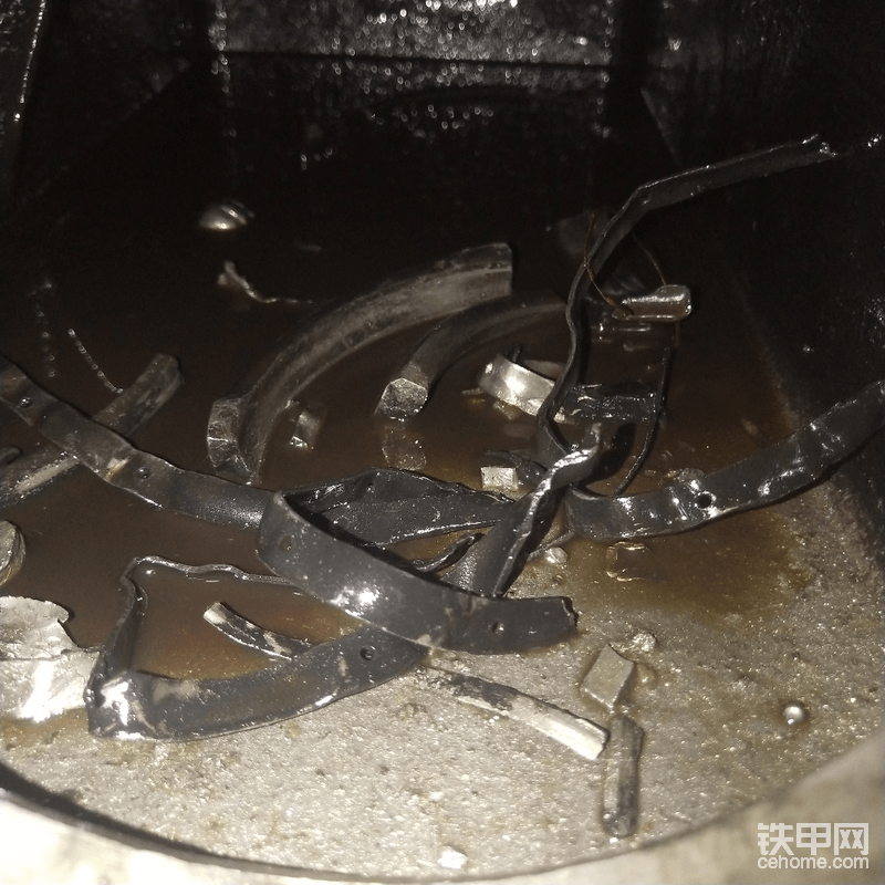

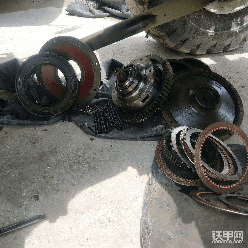

继续拆下中盖,拿下盖子的时候,大量的轴承残骸掉出来,中盖的轴承座也磨坏了,跟去年贵州那台的故障损坏几乎是一模一样啊!只是这次没有把中盖螺丝孔搞坏,但多了1档行星架。

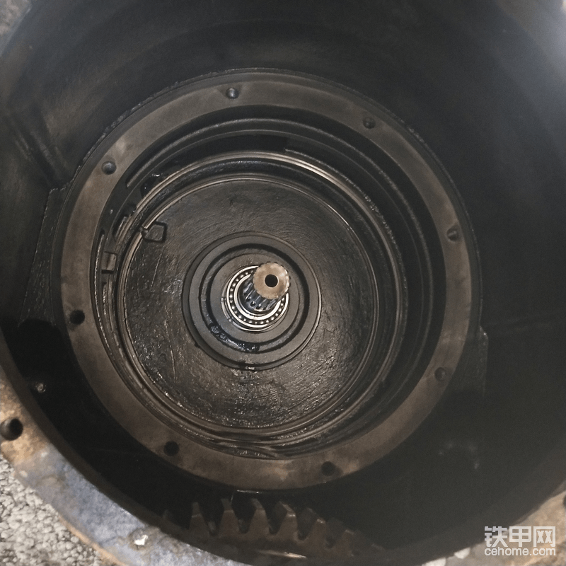

虽然拆之前有观察到压力正常,但还是不放心,遂决定把档位部分掏完,掏空,然后统计所需材料。

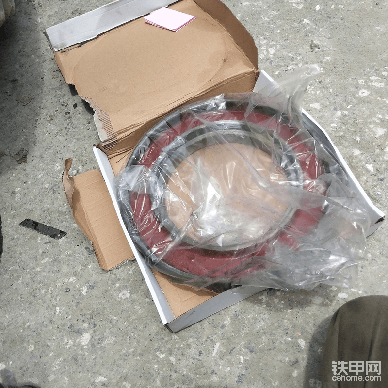

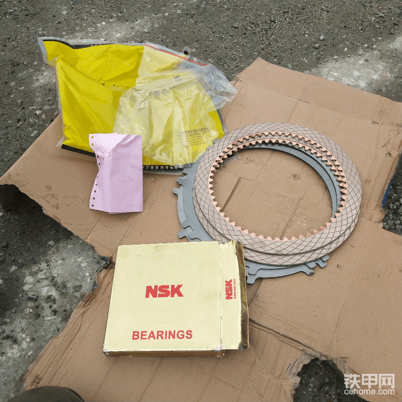

一、倒档档位密封完好,没有损坏,但新的一套也不贵,强制换掉吧,中盖1个,1档行星架总成1个,6022轴承1个,摩擦片有几张磨损的,主从动片各发了2片,再加一套变速箱纸垫,因为当时已经快19点了,我急着发配件,当时忽略了检查二档,导致第二天又被耽搁(后面慢慢讲)。

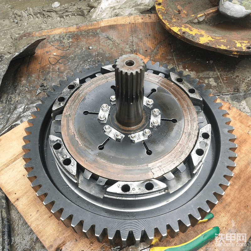

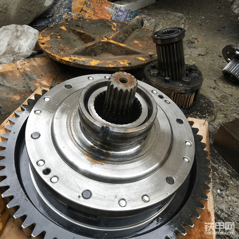

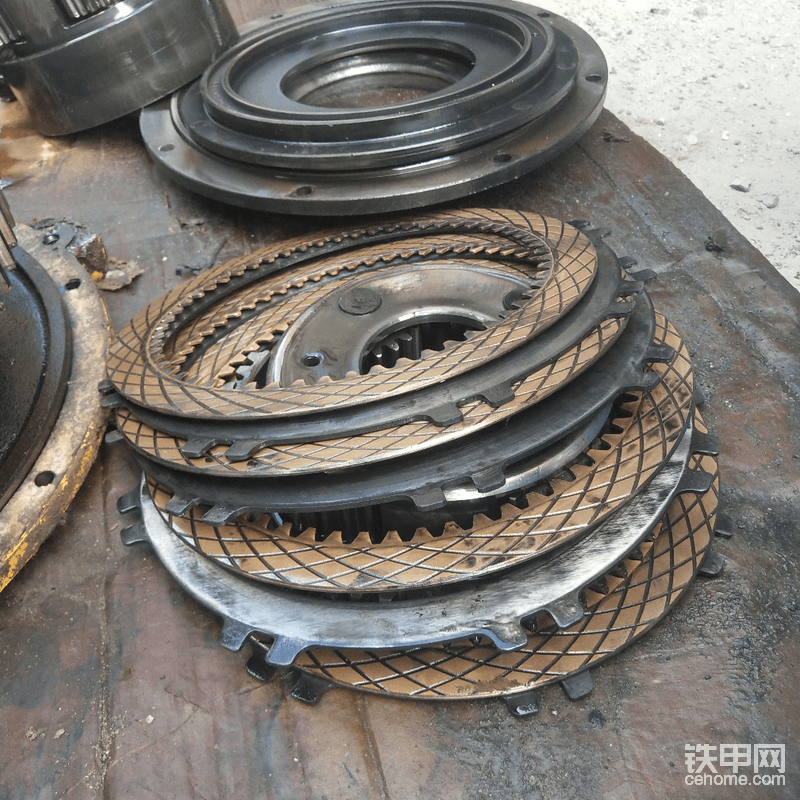

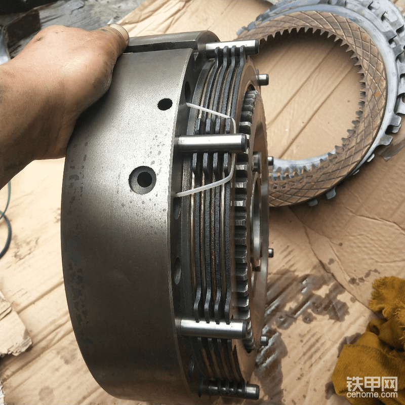

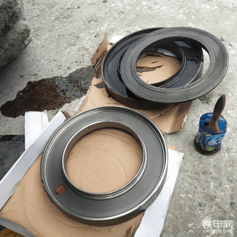

第二天早晨上班,趁配件中午才能拿回来,先把要用的零部件清洗干净。先洗了其它档位小部件,清洗二档的时候,发现了问题,二档轴转的很吃力,很紧,顿感不妙,糟糕,看来二档也有问题,为自己昨天的匆匆忙忙感到后悔,拆开检查一看,摩擦片烧死了。
6022轴承内圈我用气割割个一个口,比较容易敲出来。

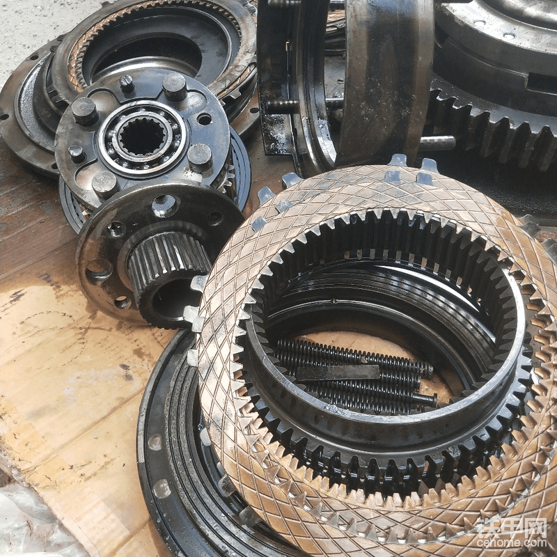

二档摩擦片组烧了,几乎黏在一块,难怪转的吃力

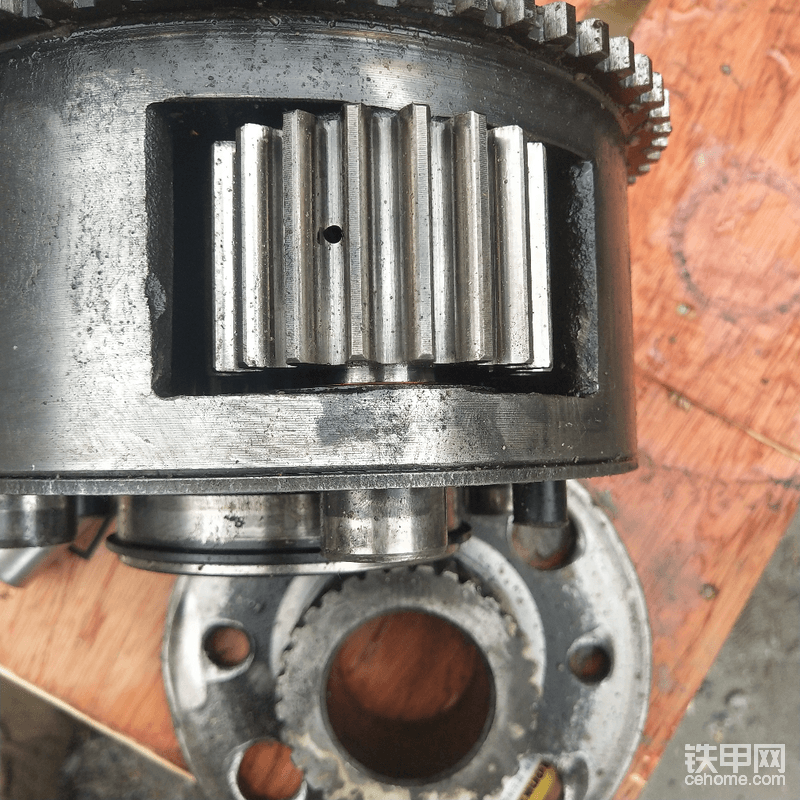

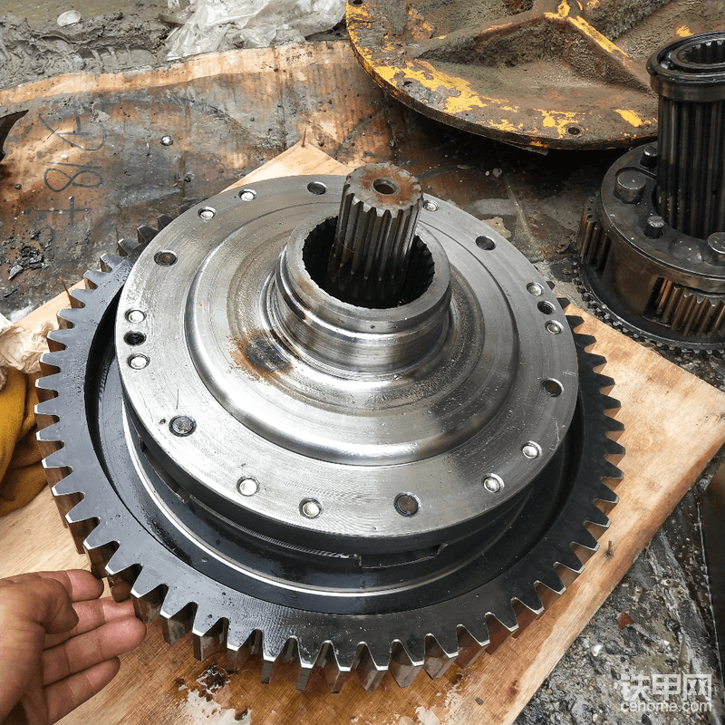

一档行星架的行星齿轮窜动间隙也很大,这也是我直接换总成的原因,新的一个也才几百块钱。
虽然二档只是换一组摩擦片,但也要从昆明发货呀,今天是搞不好了,又多耽误一天,只有先把倒档和一档装好吧!
快中午的时候,配件拿了回来,吃完午饭后,马上开始装。

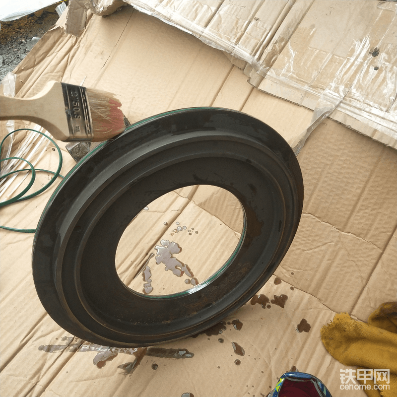

换新的倒档密封圈
换新的倒档密封圈

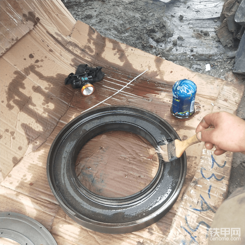

然后内圈和外圈涂抹干净的润滑油(这样比较更容易安装)。

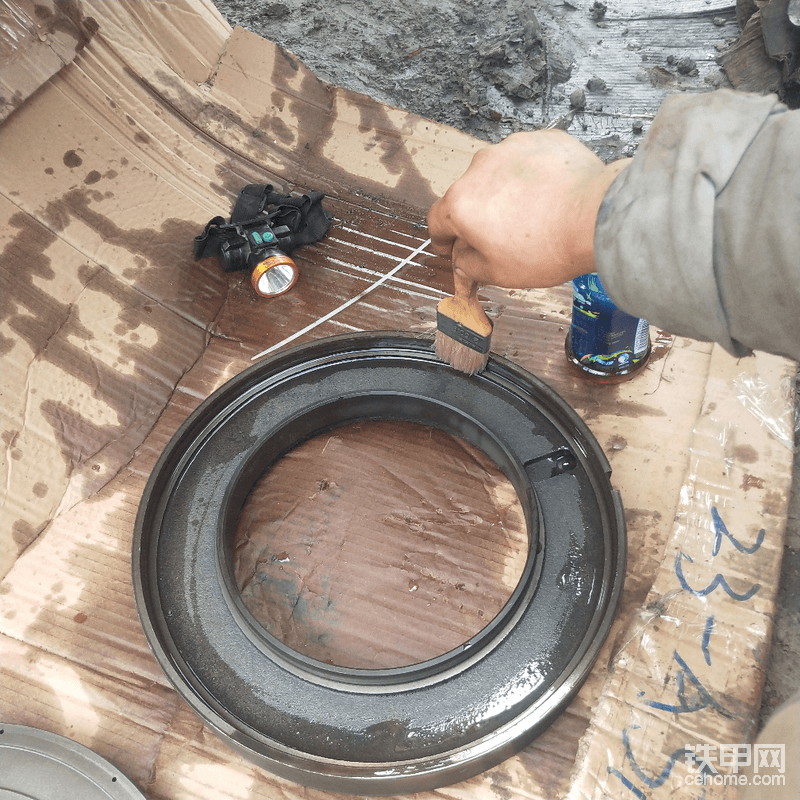

放入倒档活塞到箱体里
放入倒档活塞到箱体里

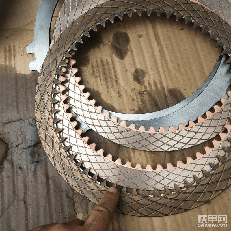

有2片摩擦片都已经磨尖了,趁这次一并换掉,有新的。

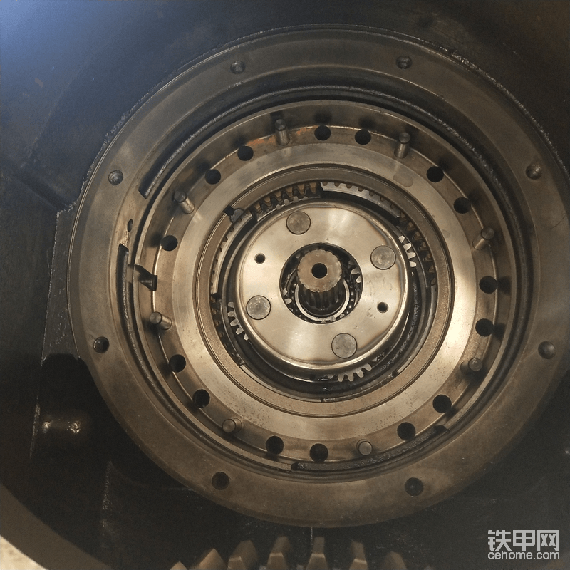

1档行星架及摩擦片组安装到位。
1档行星架及摩擦片组安装到位。

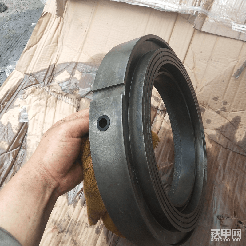

一档缸体的这个矩形胶圈不要漏装,看快手景师傅讲的,还可以用M14的组合垫替代,我没试过,不知道行不行?

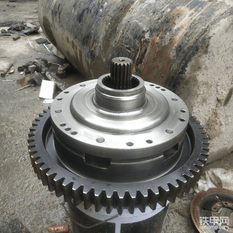

最后装上中盖。柳工5C的中盖螺丝是M12的,螺纹应该是1.25的,所以普通螺丝替代不了,好在我之前有备用4颗这种规格的长螺丝,所以安装一下切顺利!最后再用扭力扳手,检查一下4颗连接盘螺丝是否够紧。
因为没有二档配件,所以档位安装就到这里了。

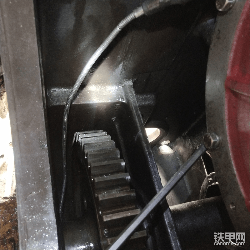

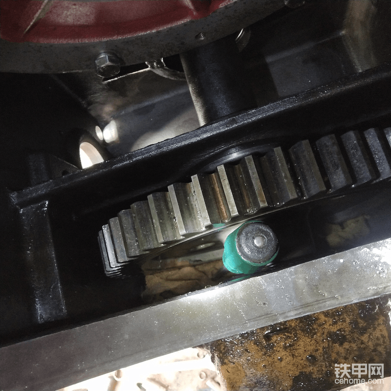

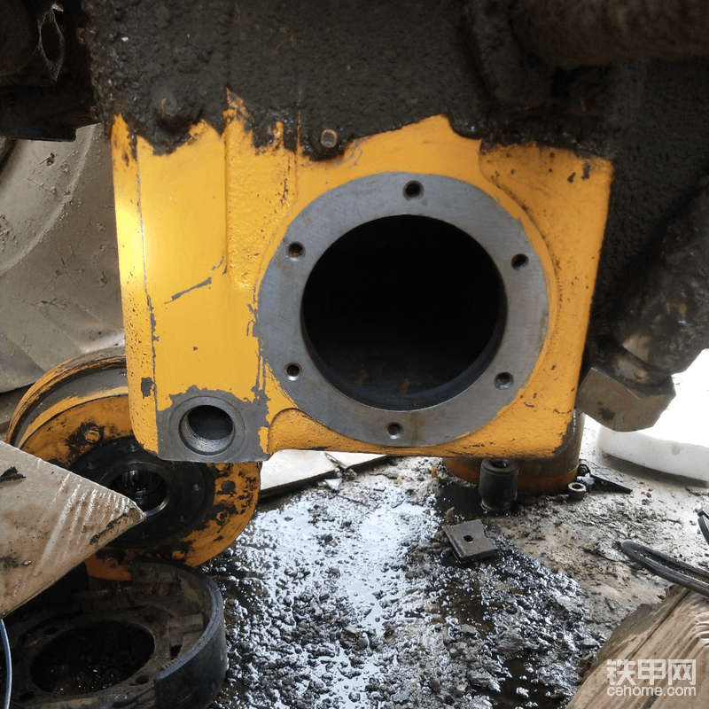

看时间还早,刚好也没有其它事做,所以就先把箱体清洁干净。需要注意的是,动力输出大齿轮那个空间也有很多残渣铁屑,我是先用螺丝刀和抹布一点点把油液吸干净,再用吸力棒把铁块和轴承滚珠吸出来,最后再用抹布蘸一遍,直至彻底清洗干净,这个地方可难清洁了,我花了半个小时才处理完。

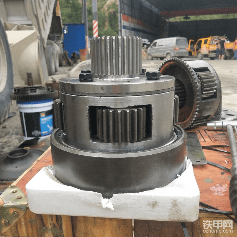

二档总成也很重的,幸好50C的维修空间足够大,我可以站着把二档抱上去,因为中盖是新的,所以在轴承孔涂抹润滑油,使得二档更容易安装到位。

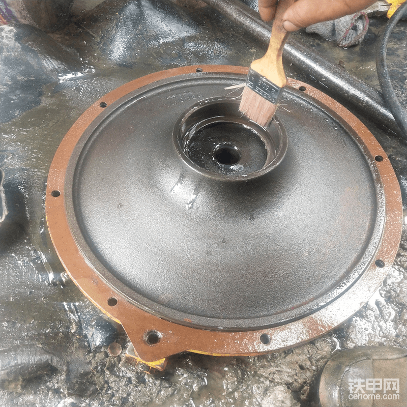

最后安装后盖,纸垫是新的,所以没必要打密封胶,刷干净润滑油或者薄薄的抹一层黄油就行了,小周我修车,能不抹胶的,坚决不抹胶。

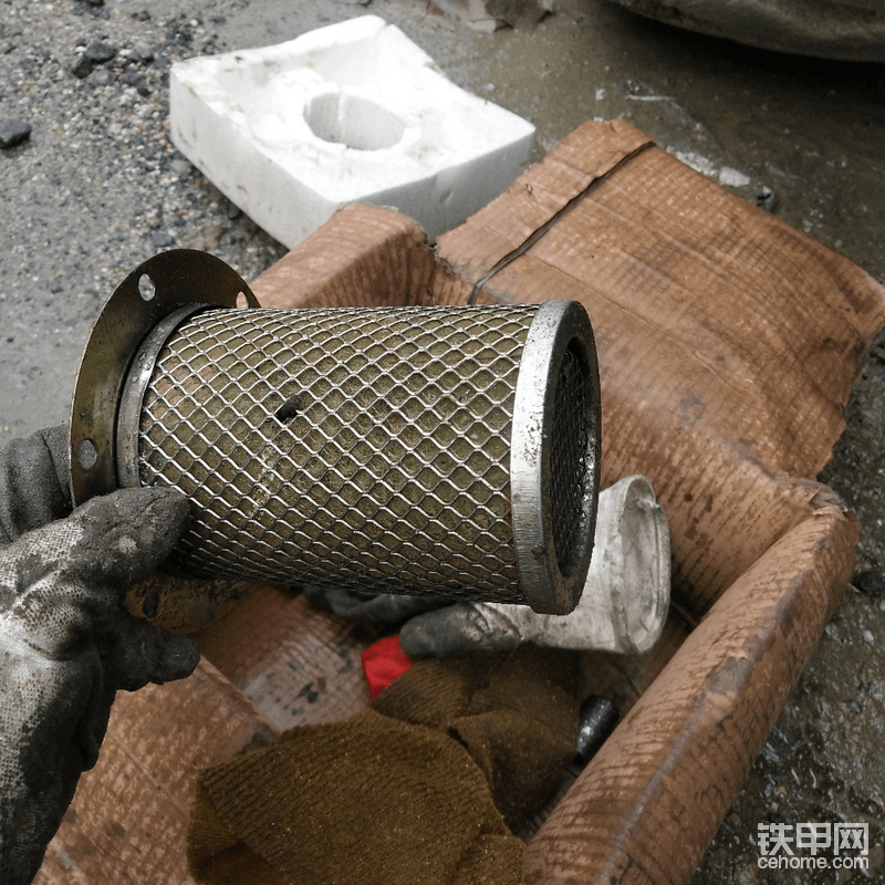

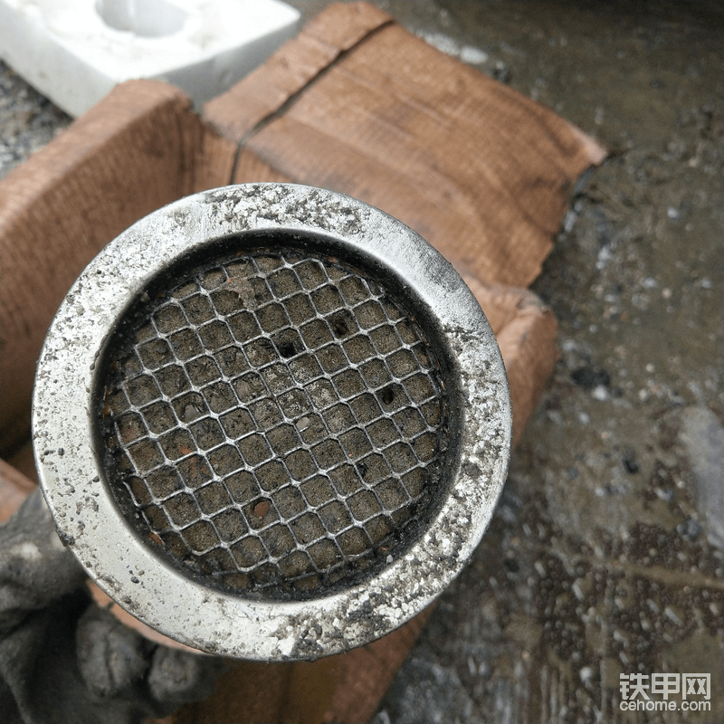

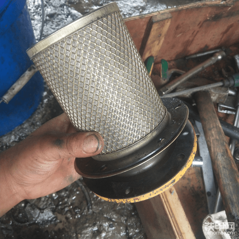

原来的油底滤芯被人捅了几个洞,呵呵,啥意思?还好仓库有新的,换一个就是了。
因为这个车前不久坏过一根传动油油管,我刚刚添过一桶油,油其实还挺干净的,所以就没有舍得换新油,把原来的油重新加进去,桶底的一点不要了。

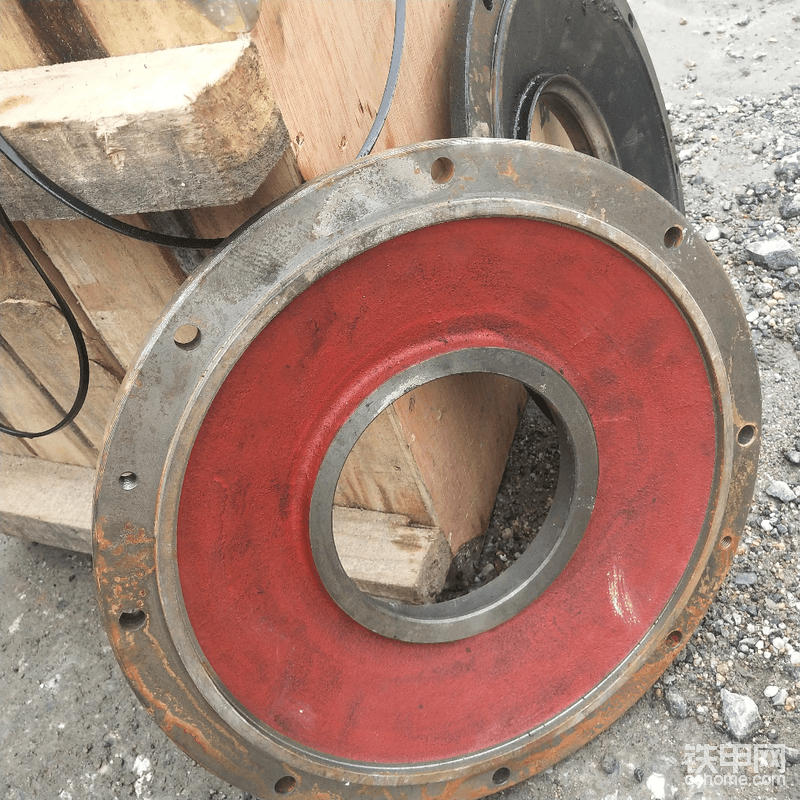

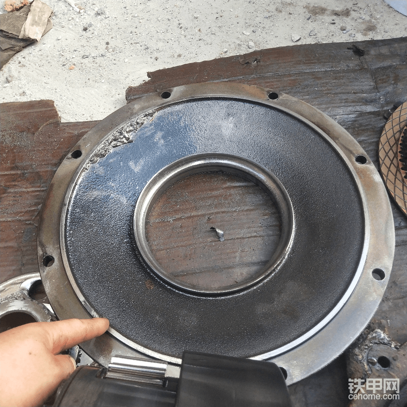

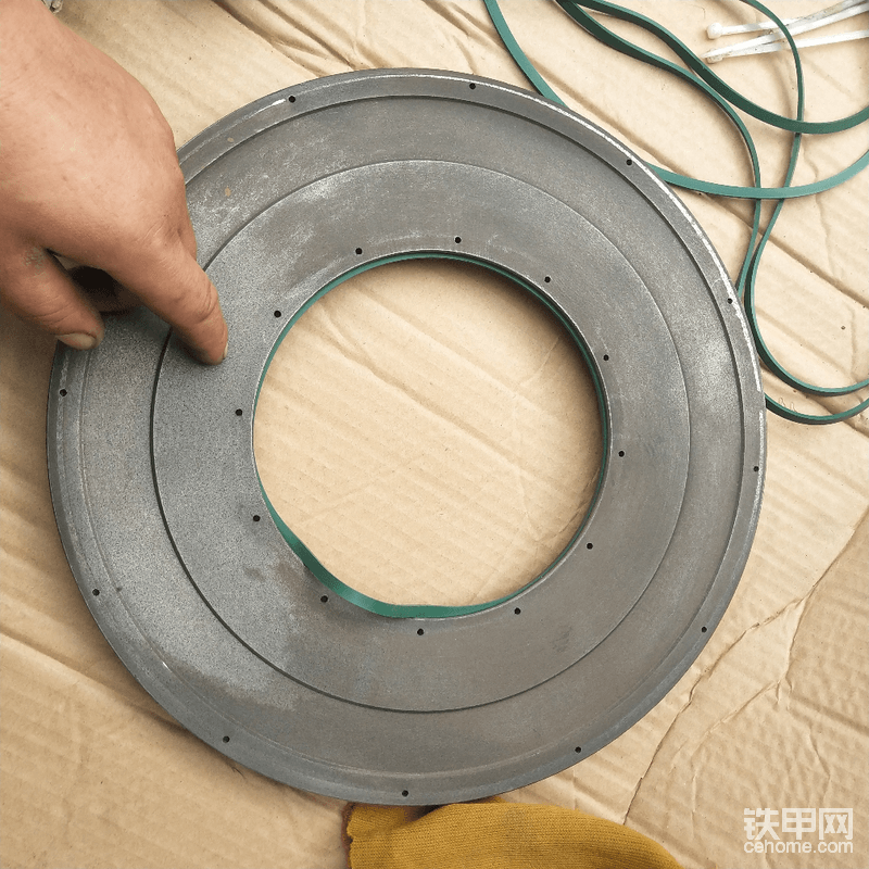

这个时候,我就有些沮丧了,看来肯定要返工,但问题会在哪里呢!再回想,只是想到当时安装一档活塞体有一处位置,可能因为轴承残骸摩擦的缘故,跟中盖结合不到一起,难道是因为这个,导致摩擦片有一处压不紧?虽然想不通,不能确定这个分析有没有道理,但别的我真想不到啊!问了一下配件店,活塞体一个也就不到200元,所以决定换一个试试。再拆,取出一档活塞体。
后盖纸垫完好无损。
后盖纸垫完好无损。

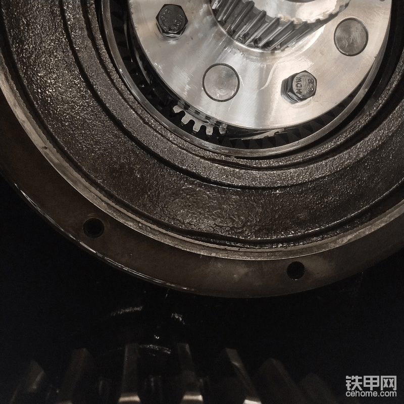

就是活塞体下面的这个边,看上去跟中盖不结合,所以怀疑是它的缘故。
这个从动片是之前的痕迹,让我好像更相信自己的推断,是摩擦片压不紧导致产生的高温,至于制动力我还是没有想到,只能半信半疑的更换一档活塞体再说。

第五天,我特意让驾驶员早上专门出去取配件,拿回来后,马上开始装,其实这个时候我倒不是为修车急,而是因为车停了5天,已经耽误干活了,又因为反复发配件,心里觉得耽搁这么久的时间,才着急,本来这个掏箱,2天完全可以搞定的。唉……
当天换上新的一档活塞体后,再次试车,故障表现依然在,没能消除,行走仍然有明显的制动力,跟没换活塞体之前一样,那个时候,我就不再考虑我的装配存在问题的可能。而涡轮组和超越是我现在确定怀疑的对象,当天我的心情其实很沮丧,不抽烟的我在河里洗澡的时候,甚至想吸一支烟,5天了,花费了不到2000元的配件,居然连故障点都还没能确认,心情差的一团糟,虽然工地主管并不会责怪我,但自己心里已经过不去了。
