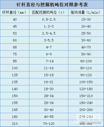

铁甲网首页 铁甲论坛 求科普。挖机锤头! 发帖 评论 求科普。挖机锤头! 137****0844 2019-06-30 1964 2 开挖机也有那么几年了。大小锤头都用过就是不懂。多大的挖机配多大的锤。锤头分类。锤头型号都不懂。有懂的大神求科普! 图片 发表回帖 全部评论 挖泥巴的小伙子 2019-06-30 看明白了吧,一般说的都是锤杆直径, 回复(0) 挖泥巴的小伙子 2019-06-30 这个简单,直接给你一个表吧[表情] 回复(2) 137****0844 2019-07-02 谢谢 回复 135****5509 2019-07-01 受用 回复 已展示全部评论
