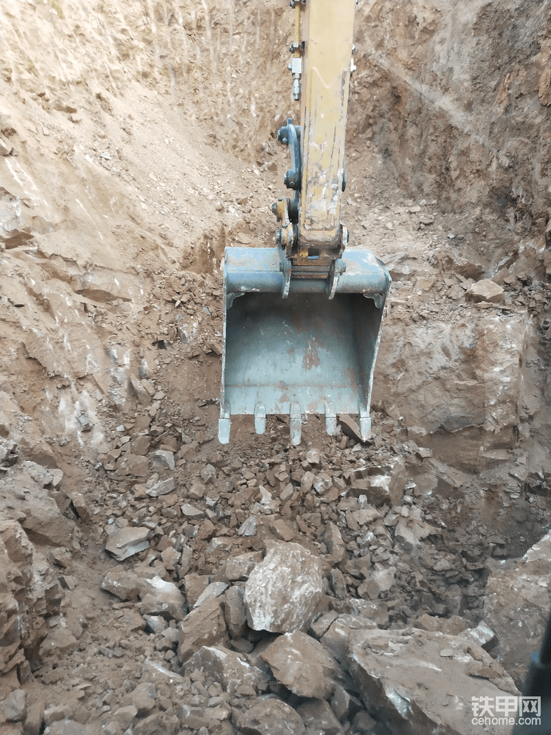

土方作业,75C标配斗0.28,在使用过程用我选择了土方斗大概有0.33左右,挖满整斗土在施工过程用力度不减速度不减,可以更高效的提高施工效益。
石土方作业配合土方斗照样可以胜任
石土方作业配合土方斗照样可以胜任

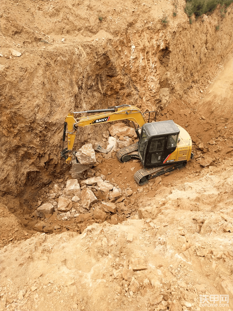

石方作业,配合单勾,完美无瑕。
石方作业,配合单勾,完美无瑕。

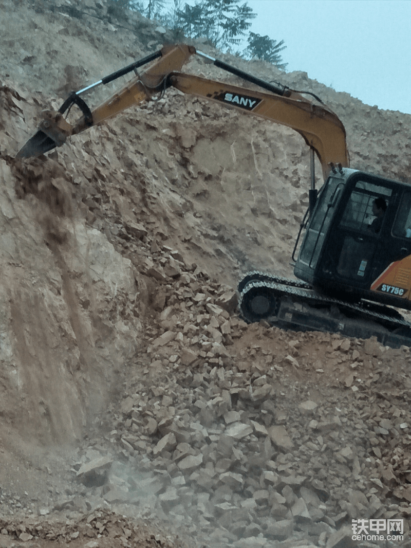

75C石方作业力度也可以够用,完全可以胜任,图中所显示的工况是开采天然彩砂原矿石(加工后就是彩色的沙子)
75车干矿可能大家不认可,觉得我在造车,但是只要能挖的动那它就是我们的菜。
75配单勾所向披靡,有人说三一75没力道!那可能是认知不同。配合单勾作业能提高百分之50的效率。对于7吨车来说力道够不够用咱们看视频。

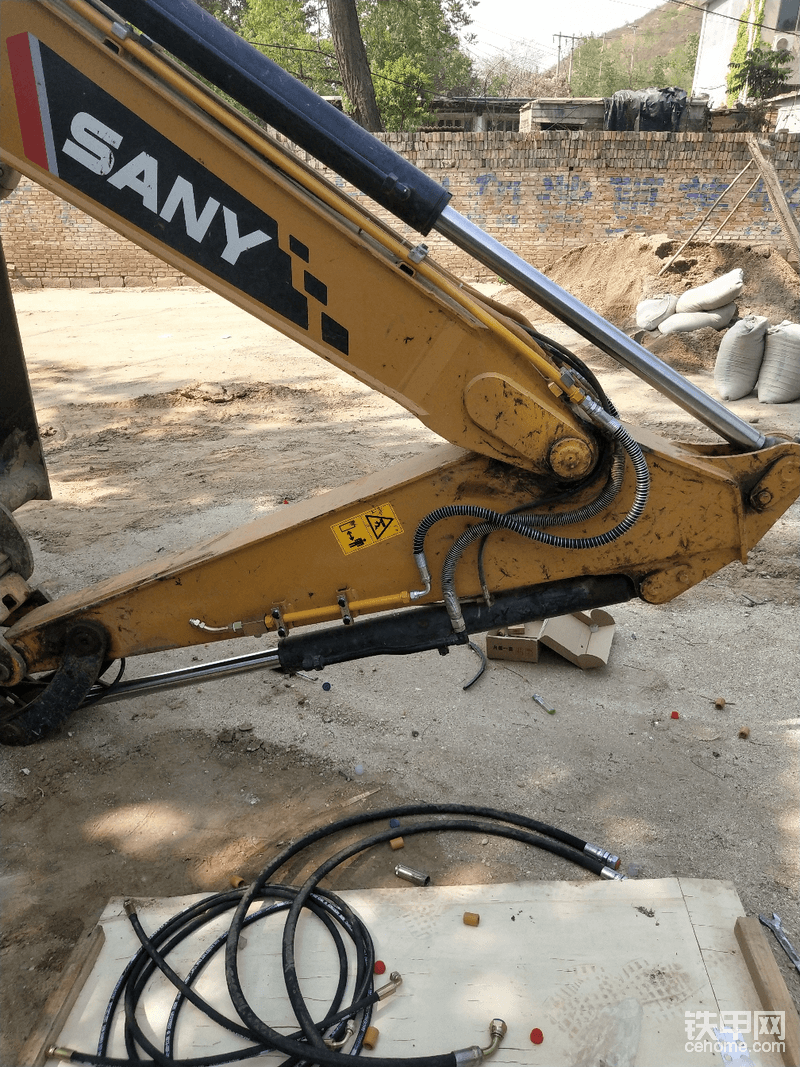

说到更多赚钱思路,那破碎锤也是不可缺少的,在养车过程用相信大家都多多少少碰到过需要破碎锤的出场,而且有时在施工时是不可缺少的步骤。比如在水泥地面上挖坑…等等工况。犹豫施工需求我需要将这台75安装破碎锤,所以购买了一套锤管。
三一75挖掘机大小臂都留有预安装位置,安装起来很便捷不需要焊接,说干就干,跑市场上花了一千多买了一套锤管,自己动手安装,去朋友的车上看了一下油管油路的安装方式,现学现卖搞了三个小时把管路接好。一次成功。
毕竟不是专业,那么问题来了,在安装过程中不熟悉所以液压油漏的比较多,需要补液压油!而且锤管装好之后,破碎锤与其他挖机混用对挖机与液压油是否有影响?在我这里刚好可以忽略这个问题,因为我另一台挖机现在使用的就是三一纯正液压油,所以两台挖机混用破碎锤在液压油会不会有化学反应的方面可以完全放心。

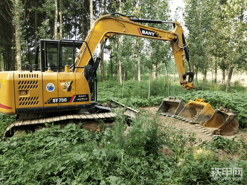

多个朋友多条路,多个挖斗多财富。
多个朋友多条路,多个挖斗多财富。
改装挖斗,准备干一个特殊的活,搞一个特殊的事情

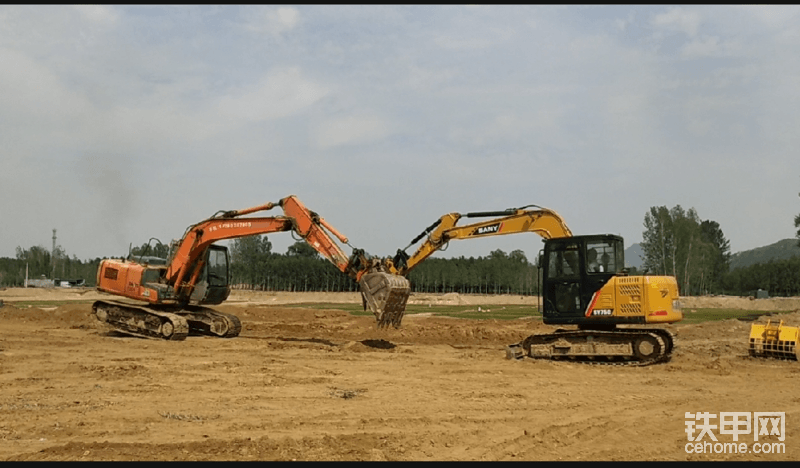

工地闲来无聊。搞事情,日立120被三一75拉到翘屁股。
