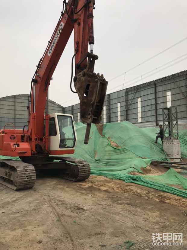

搅拌站卫片
搅拌站卫片

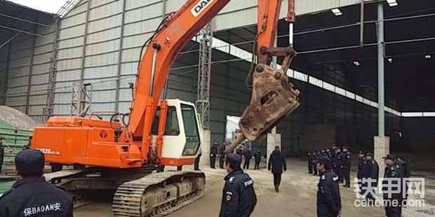

拆迁准备中
拆迁准备中

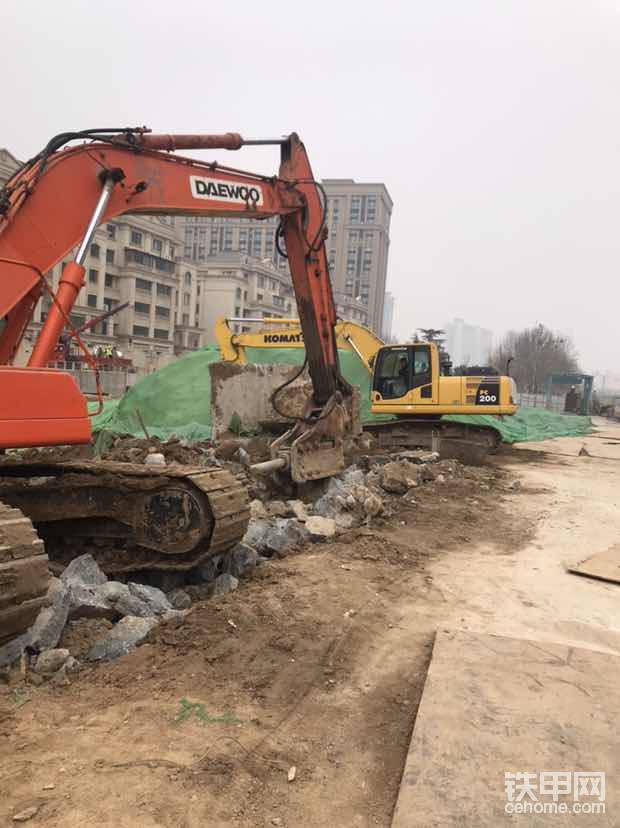

地铁挡土墙

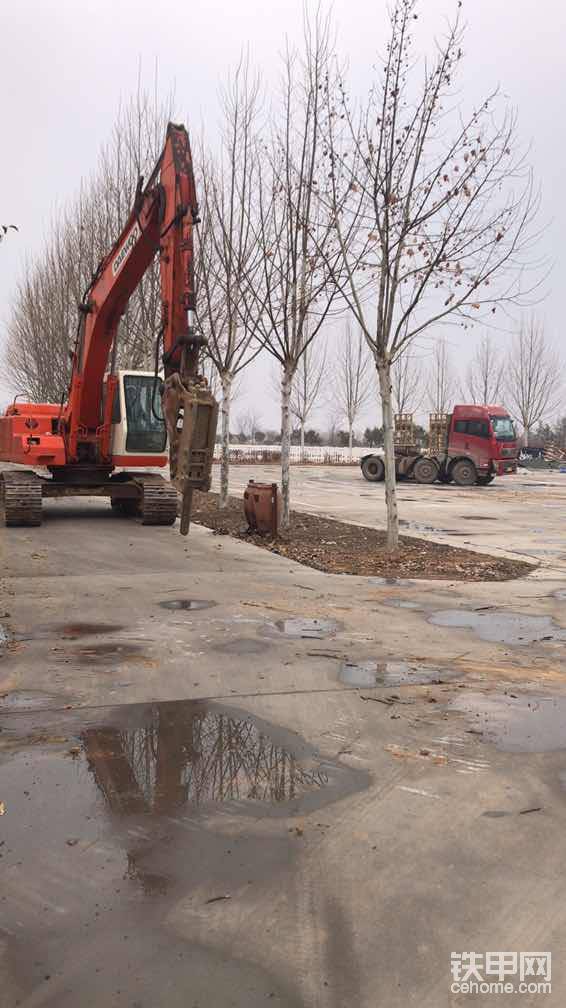

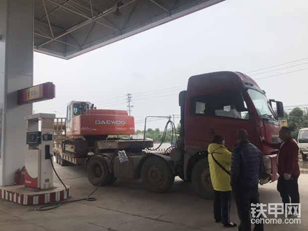

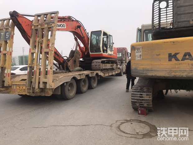

好多干活中的图片都删了,随手发几张照片吧,这台大宇每次出征都是享受首发的待遇,因为板车也是自己的,所以大小活只要价格差不多都干,虽然大宇会累点,但是我们相信可爱的大宇也是非常乐意的,因为经典的他重出沙场,再战江湖
