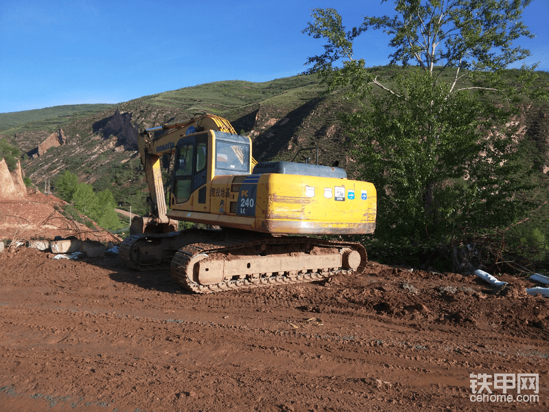

今天说说这二手240
今天说说这二手240
此机是2016年12月底再常州购入的2手机当时购入价格37万8!
之所以购买小松这个品牌主要还是看上了一个残值度以及机械市场的口碑,当然也考虑过卡特,由于卡特的保值率过高经费预算差一截,经过家庭会议讨论果断放弃卡特,最终还是选择小松,小松的可靠性和稳定性还是比较令人满意

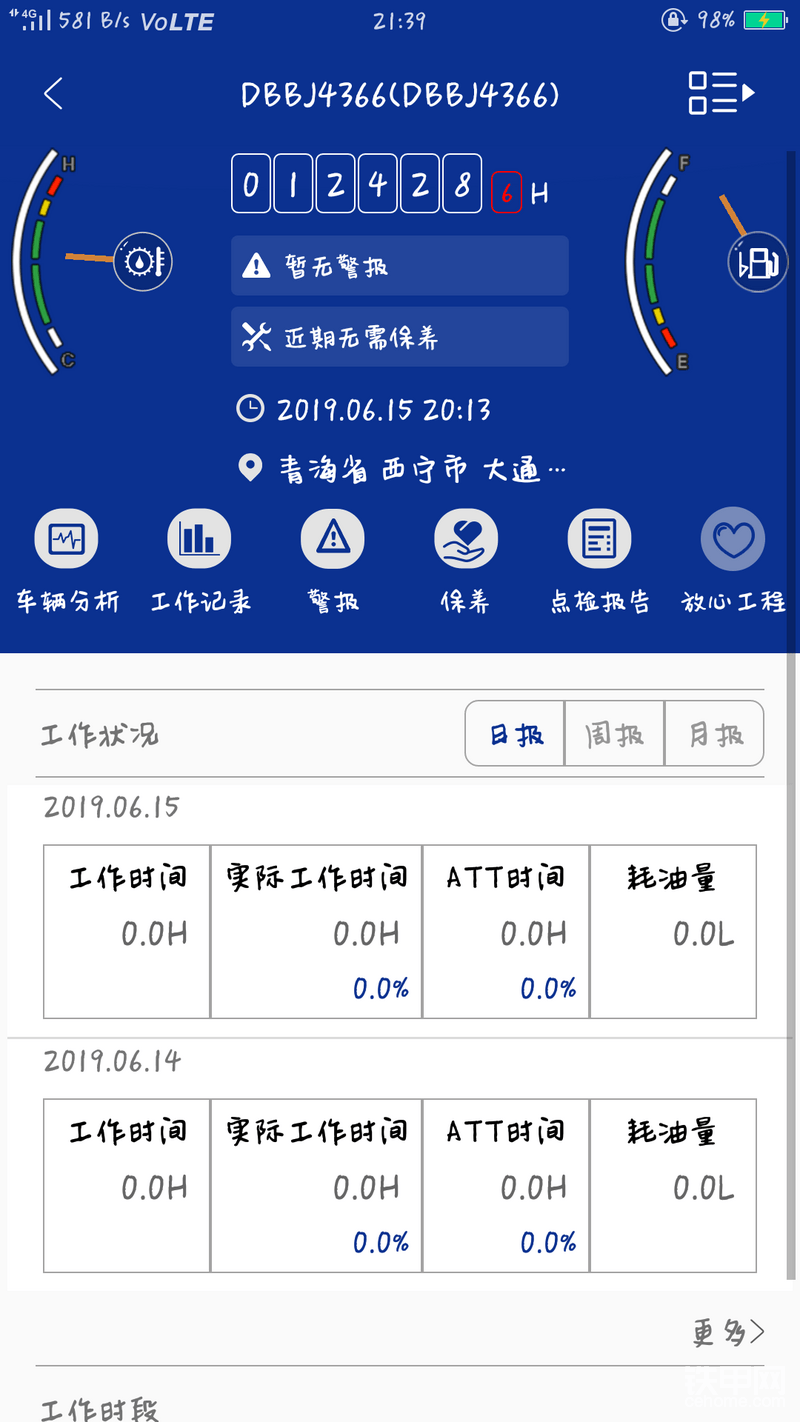

8400个钟购入到现在做了4000个钟<img class="smiley" src="/img/smiley/new/tiejia34.gif"><img class="smiley" src="/img/smiley/new/tiejia34.gif"><img class="smiley" src="/img/smiley/new/tiejia34.gif">
8400个钟购入到现在做了4000个钟
