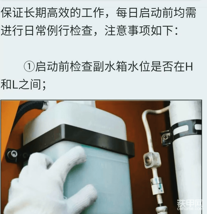

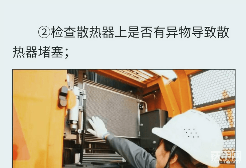

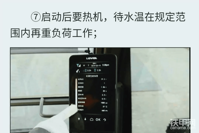

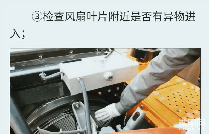

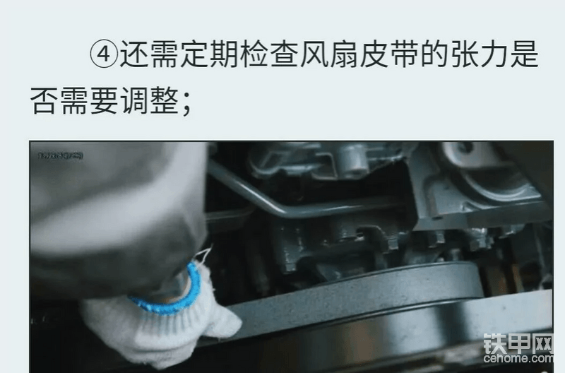

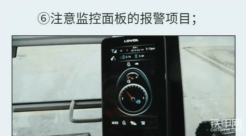

铁甲网首页 铁甲论坛 学会挖机启动前的检查你就是老司机 发帖 评论 学会挖机启动前的检查你就是老司机 湯琨建筑 2019-06-21 1069 2 操作技巧 图片 发表回帖 全部评论 给不了、幸福 2019-06-22 常识 回复(0) 我何以解忧 2019-06-22 写得好 回复(0) 已展示全部评论 为你推荐 竹内TB285CH10700小时使用中 爱机竹内285 2023-09-10 11.5万 21 狂喜,马力大又省钱,好开的很 挖机金枪将1596 2023-06-25 8072 1 动臂斗缸后销最难拆之一的轴销 工程机械焊修 2023-06-11 1.3万 8 小活 蒙山之巅 2023-06-11 6049 9 找平 蒙山之巅 2023-06-11 6457 4 安全第一 蒙山之巅 2023-06-11 5147 12
