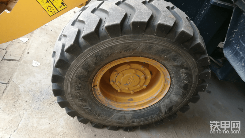

轮胎16/70/20
轮胎16/70/20

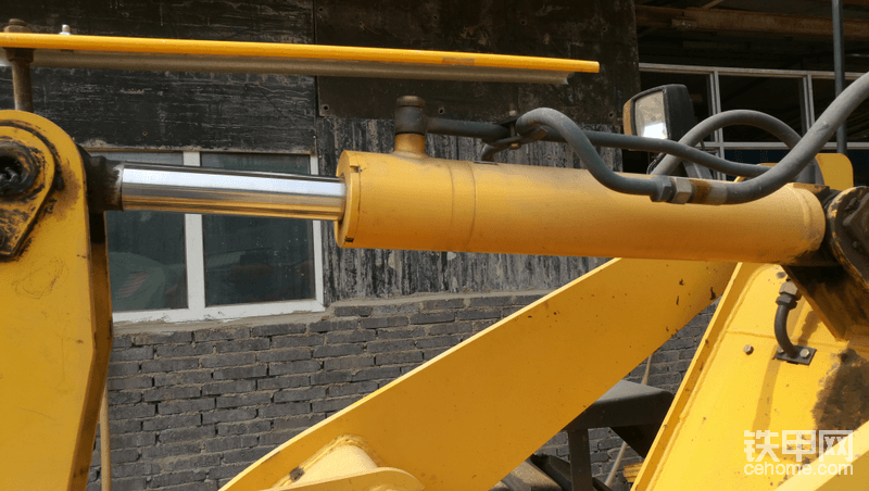

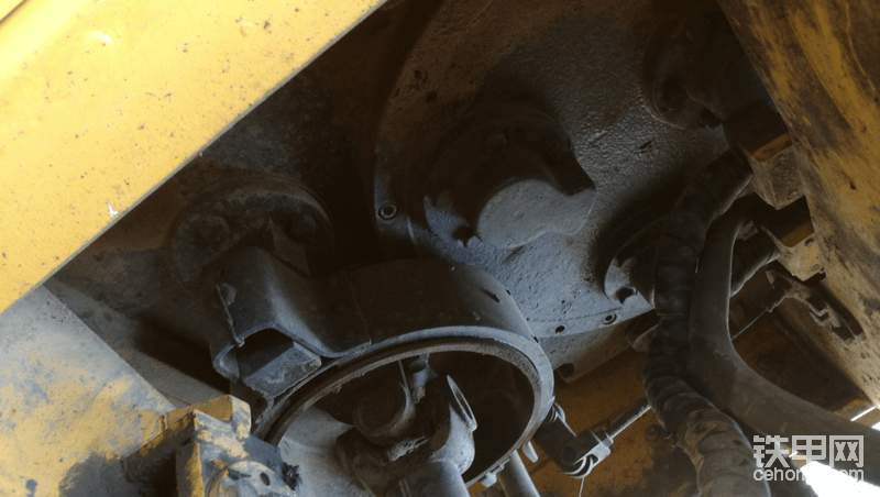

德工的前车架不是很高,好在是长臂的卸载高度为2.85米,车桥用的是肥城云宇,油缸和钢芯都比较粗壮,刹车盘大且厚刹车卡钳也很大,行驶起来安全性高使人更加有信心。

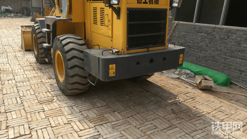

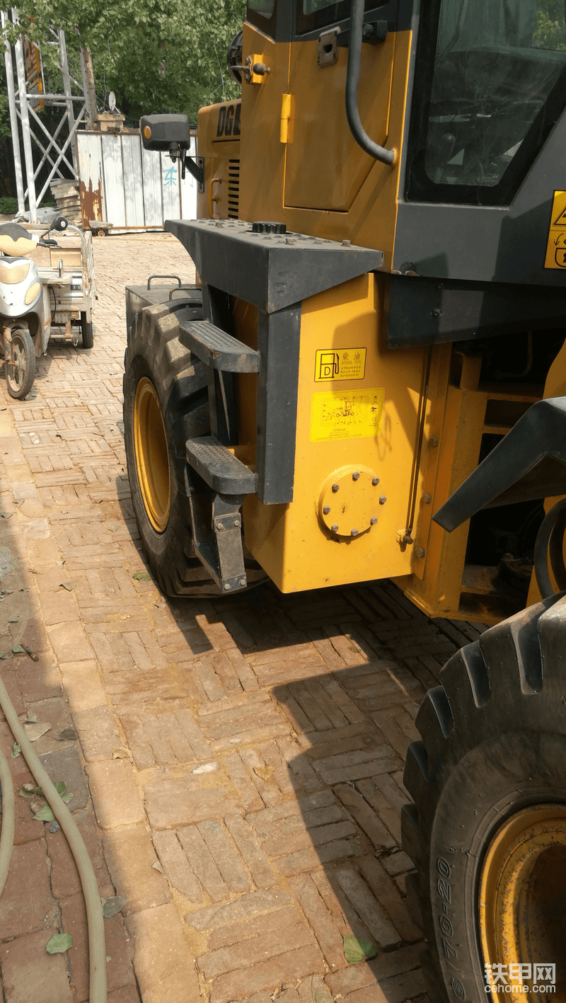

德工的车架和其他大厂车一样一块很厚的钢板,没有折边,后灯没有设计在配重上,转向灯刹车灯后照明灯光都集成在一起,后配重不大,直观感觉就是不笨重。

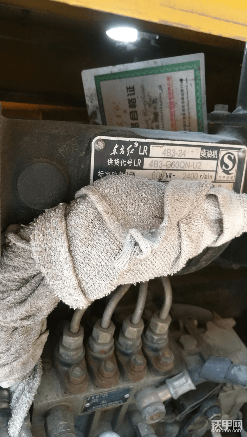

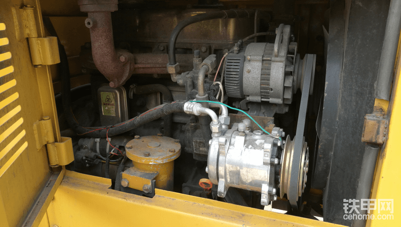

德工的空调是后配的所以不如原装的设计更合理,发动机配的是东方红4108,目前工程版小铲的主流配置,变矩器配的是山推280,变速箱配的是杭齿428,和30铲车的变速箱一样。德工的油散热器设计在水箱内侧,风扇的风先吹到油散热再到水箱散热。

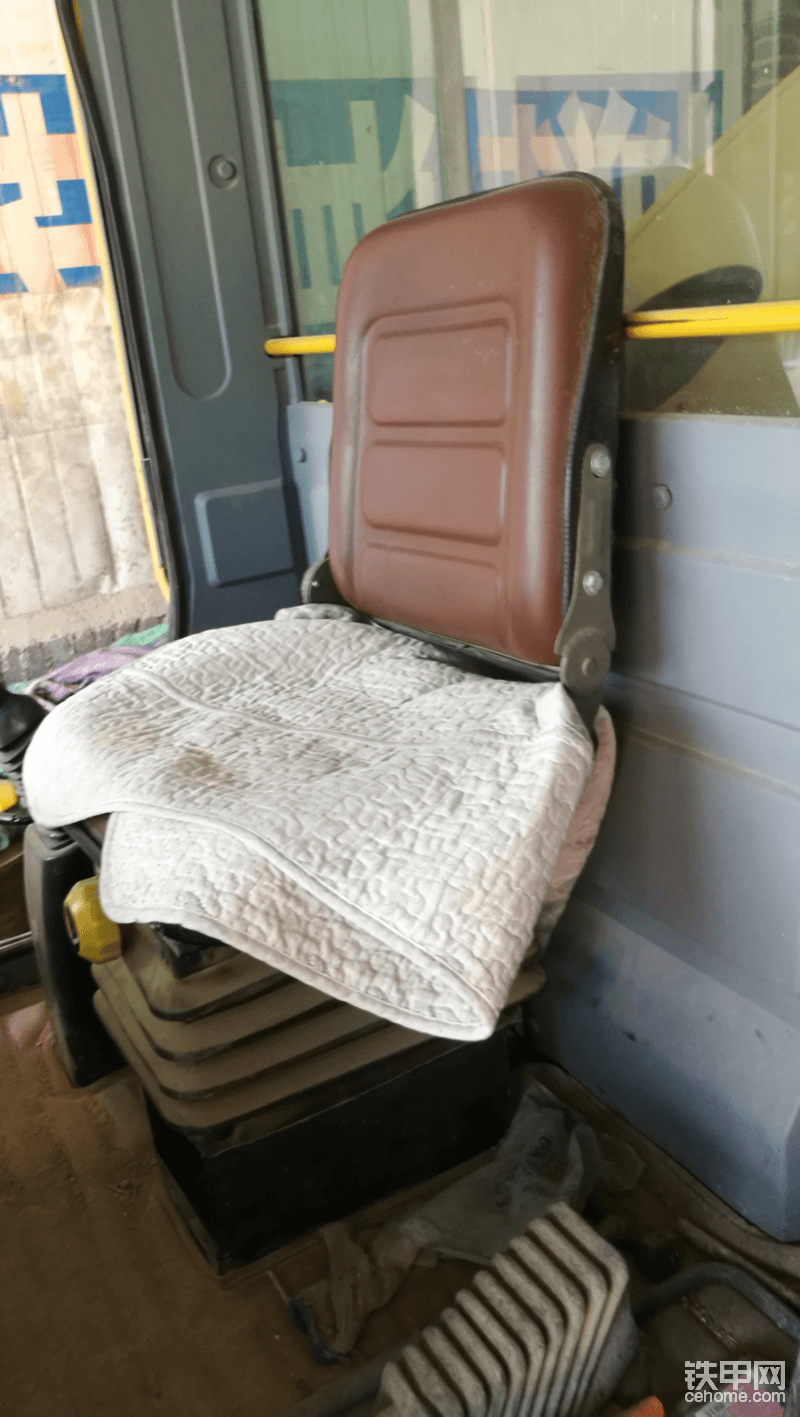

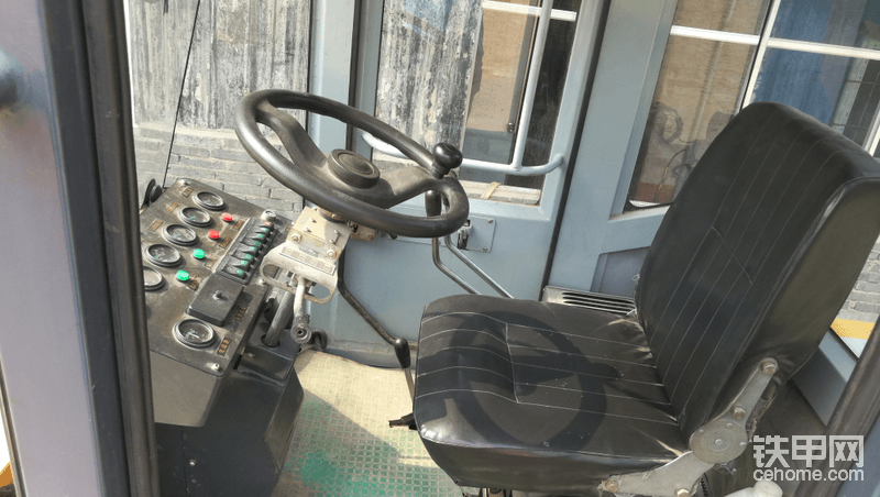

德工的驾驶室全景,座椅还是比较舒服,弹性适中,可调节高低。

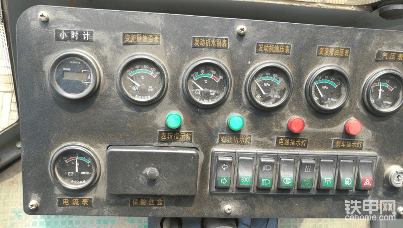

仪表盘各项功能清晰了然,
仪表盘各项功能清晰了然,

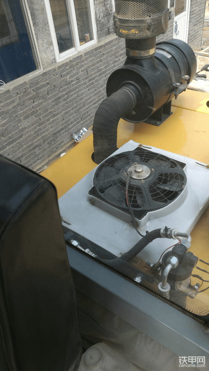

空调
空调
空调
空调

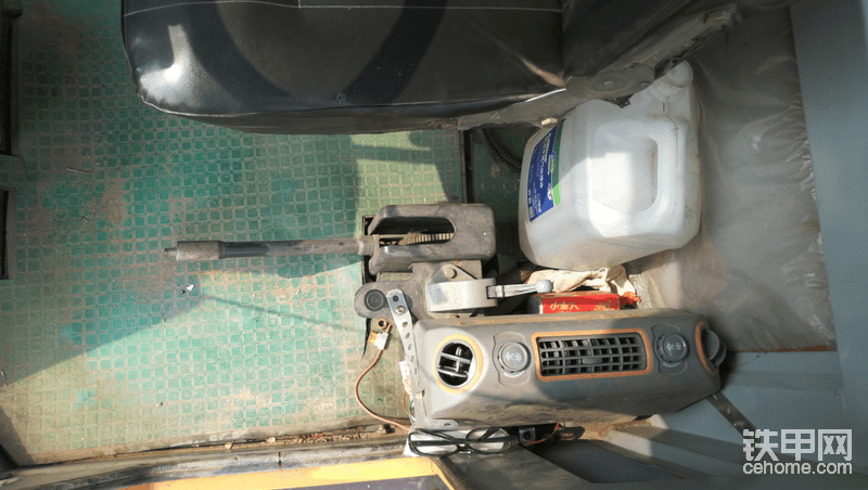

这是暖风原装的。空调是后配的所以不太美观。

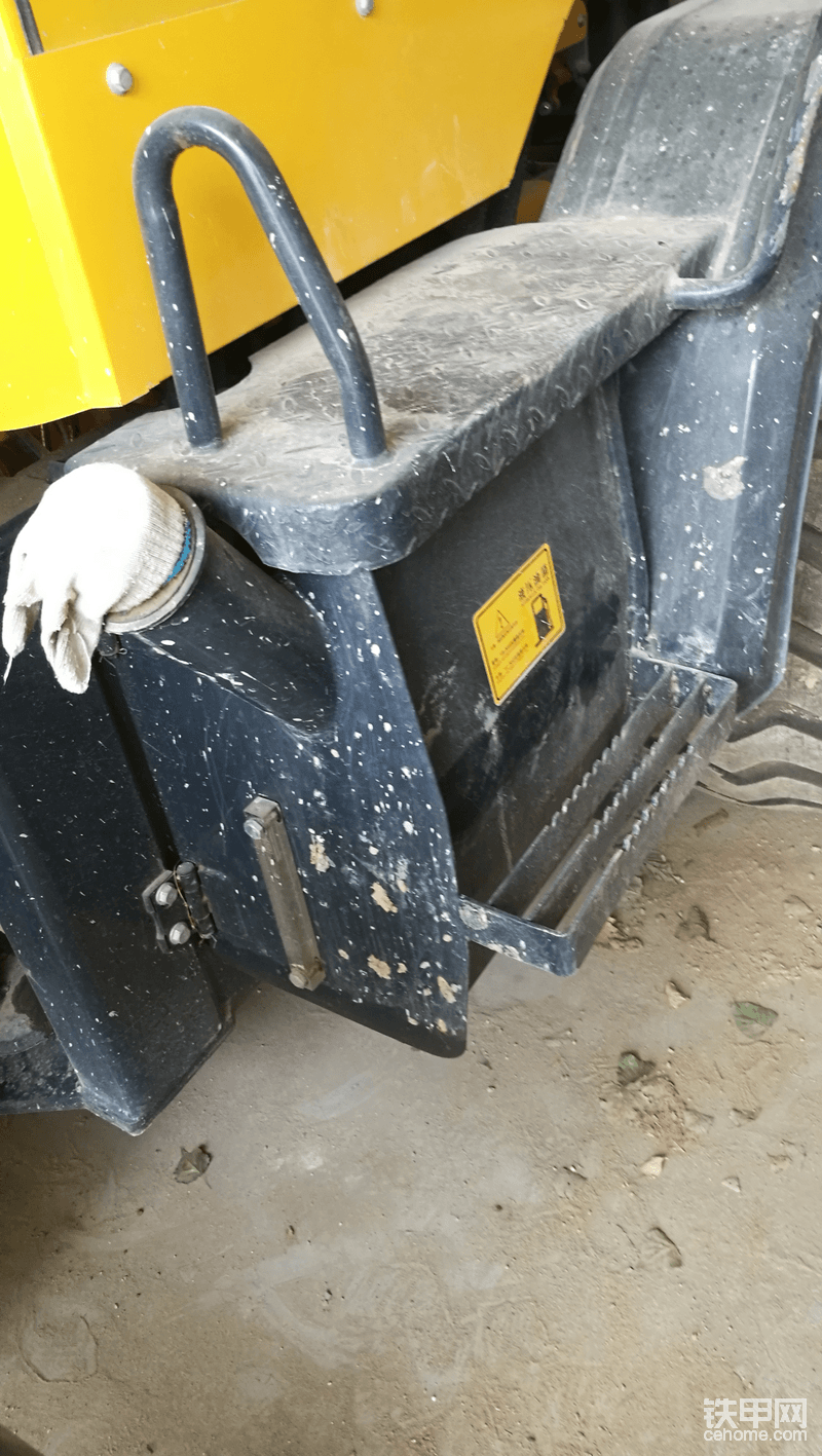

液压油箱
液压油箱

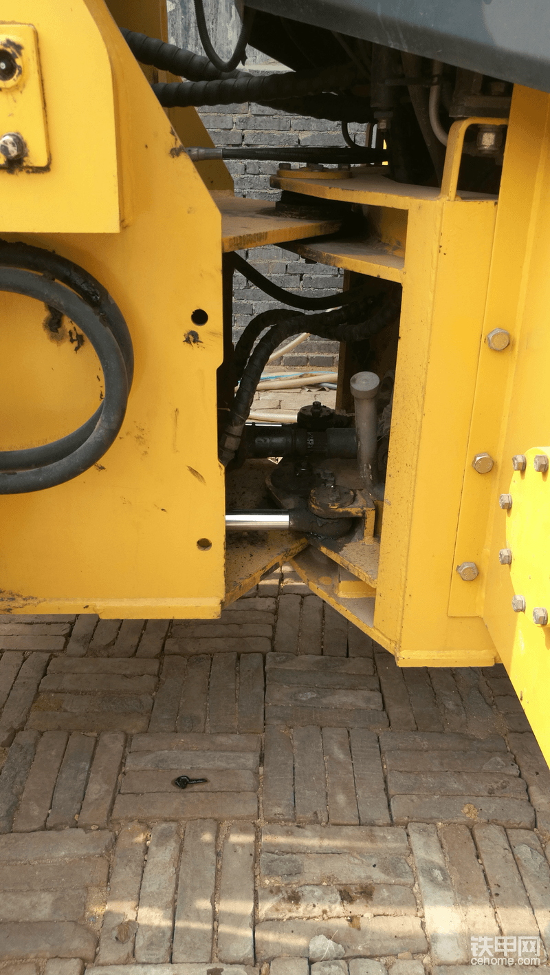

铰链位置,液压油箱和柴油箱用料很厚实,柴油箱根很大,比小油箱的好用,不用天天加油。

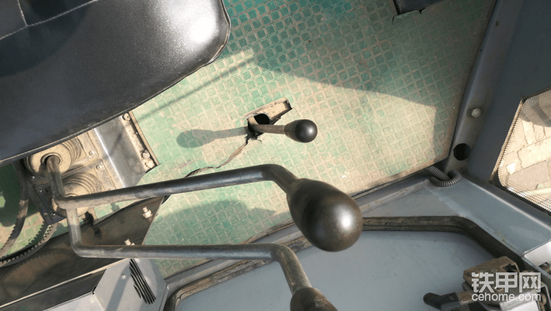

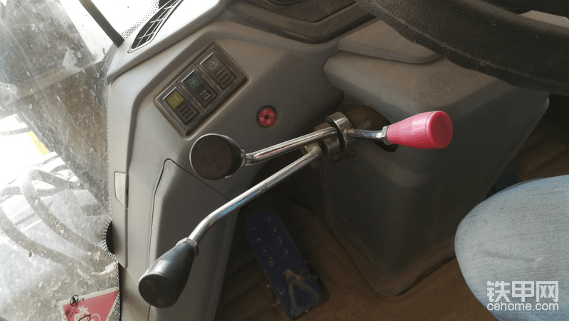

两个操作杆
两个操作杆

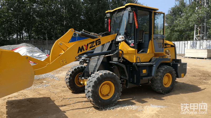

明宇出场
明宇出场

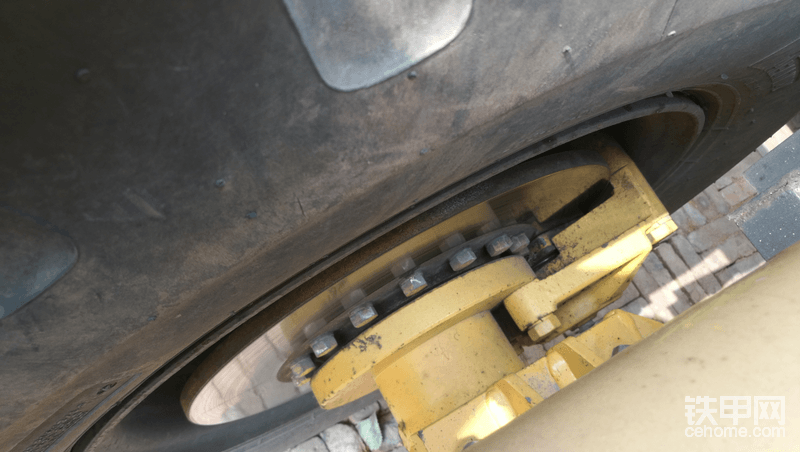

轮胎是20.5/16,车桥上写着明宇
轮胎是20.5/16,车桥上写着明宇

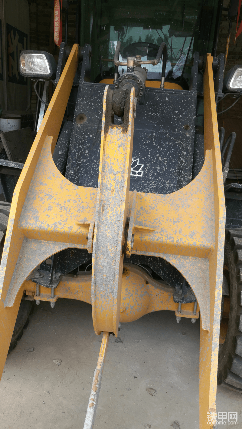

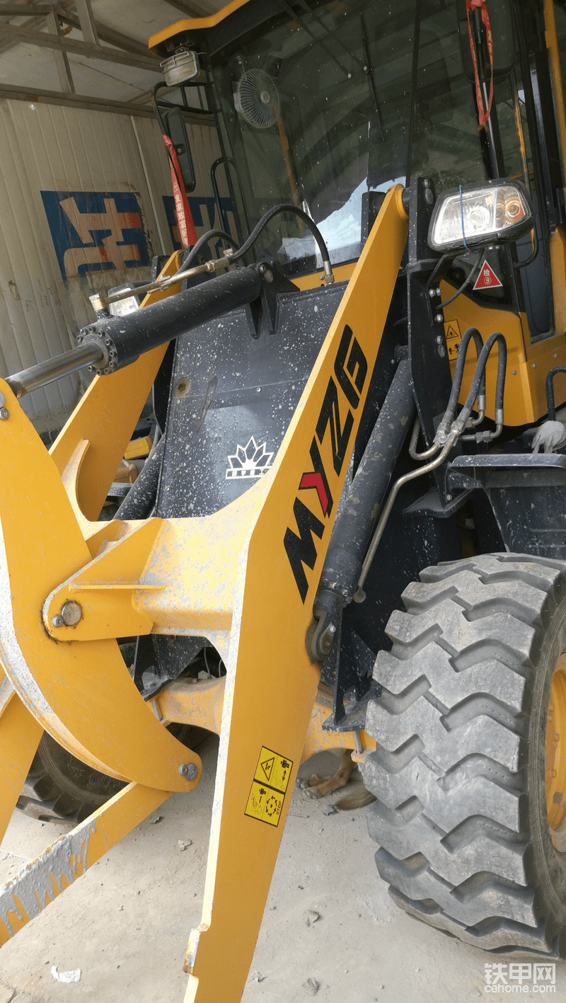

前大架位置
前大架位置

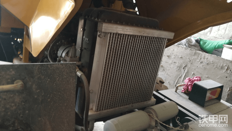

刚好和德工相反油散热是在水箱外侧

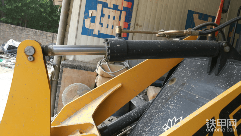

油缸和钢芯,希望能用住。
油缸和钢芯,希望能用住。

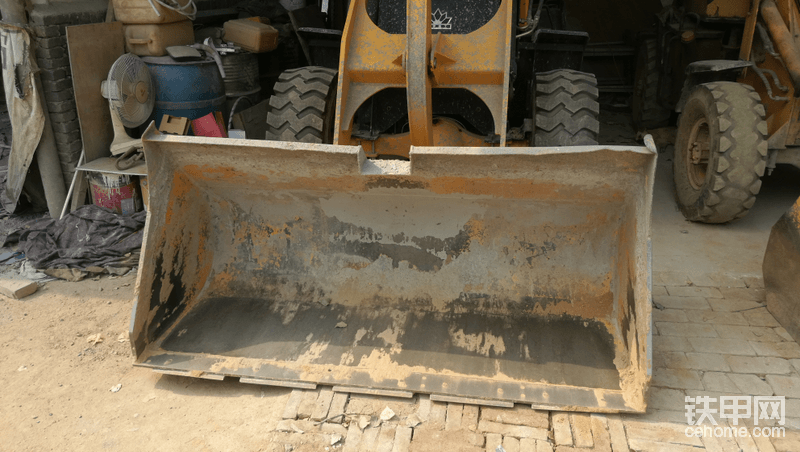

铲斗配的是粮食斗,这个铲斗一米八宽,德工铲斗是两米宽刚好都能能铲一方。

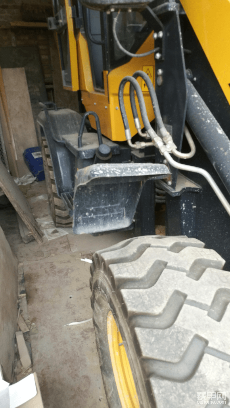

挡泥板,薄

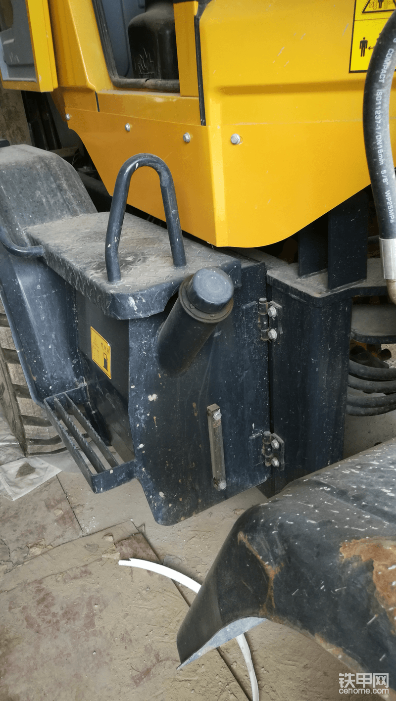

柴油箱和液压油箱一箱,薄,小。
柴油箱和液压油箱一箱,薄,小。

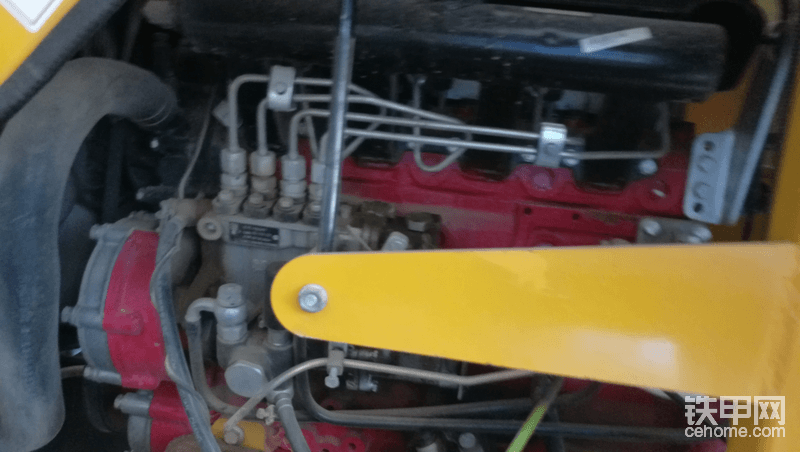

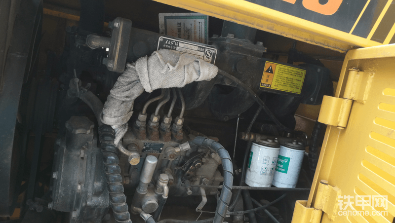

发动机是四达锡柴490,干活黑烟呼呼的,不好活也能看到烟。岛宇16配的是四达锡柴485,用了两年大修,希望这个四达能用住。

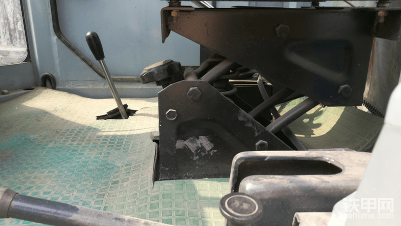

手刹,摆设,不管用。
手刹,摆设,不管用。

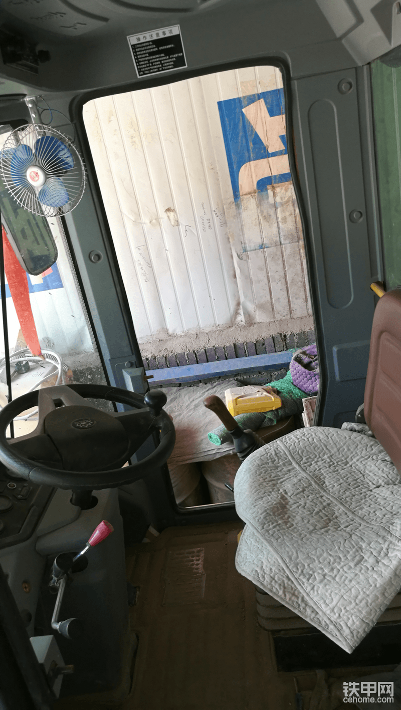

座椅,很硬,板凳的感觉,开一天腰难受。
座椅,很硬,板凳的感觉,开一天腰难受。

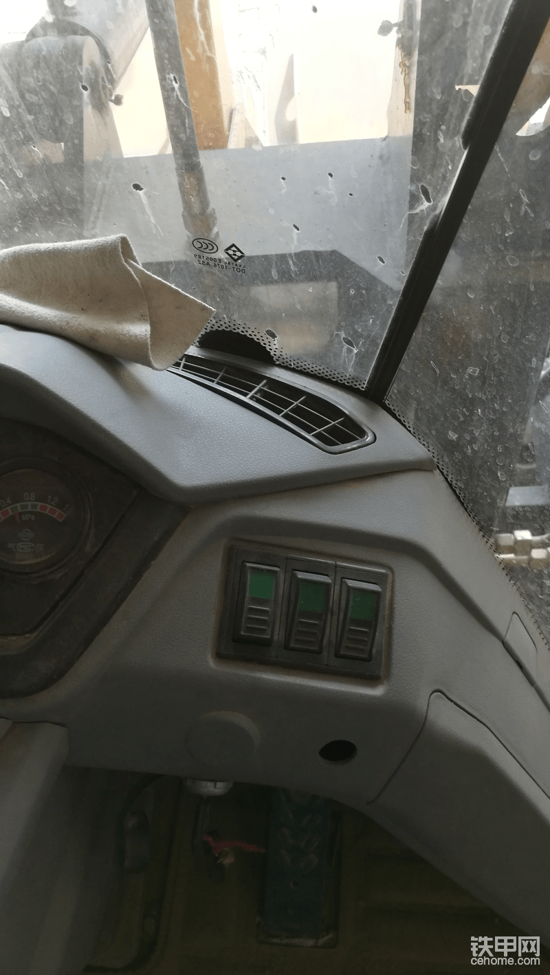

空调或暖风出风口,为什么用或这个字,因为没有空调也没有暖风,只有一个出风口。

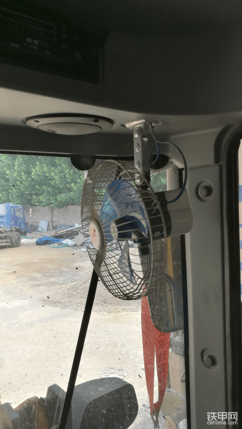

好歹给配个小风扇
好歹给配个小风扇

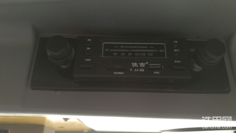

收音机,很鸡肋,发动机的噪音压倒性的优势打败了收音机。

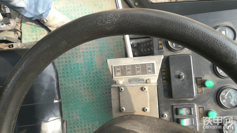

档杆,每当看到这个档杆我就想吃鸡爪。
档杆,每当看到这个档杆我就想吃鸡爪。

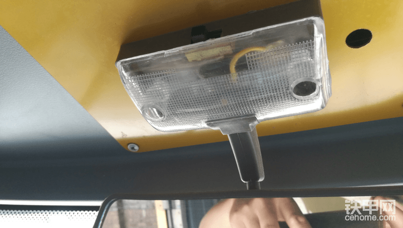

驾驶室顶灯
驾驶室顶灯

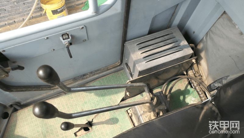

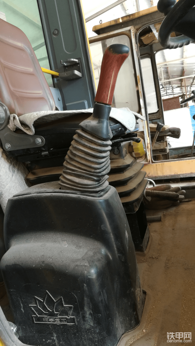

先导啊
先导啊

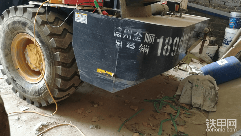

后配重,好大个,唬人不?空心的,我在里面管了石子,

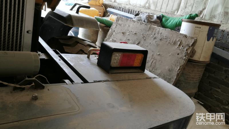

后灯按在了配重上
后灯按在了配重上

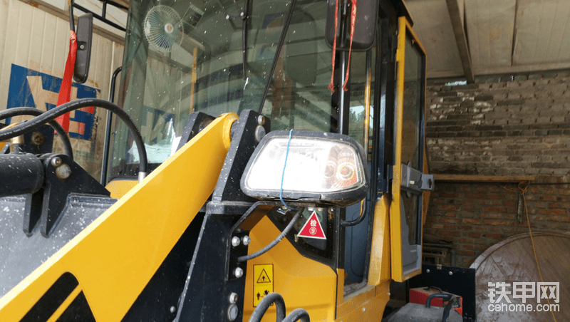

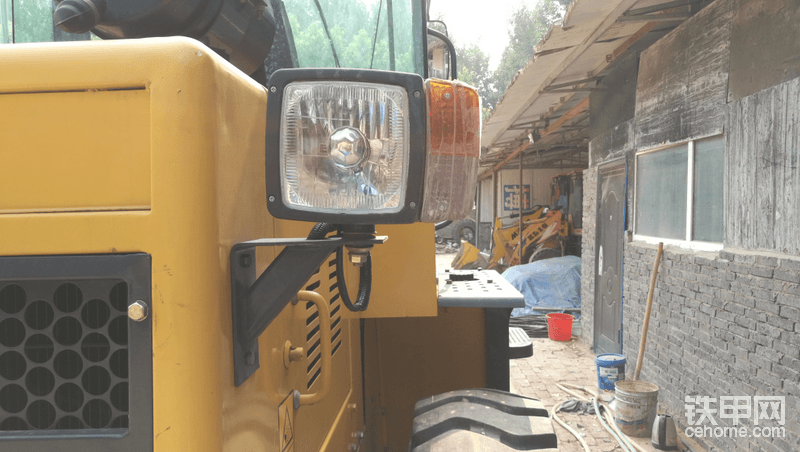

前大灯,车架很高。听说这叫虎式车架
前大灯,车架很高。听说这叫虎式车架

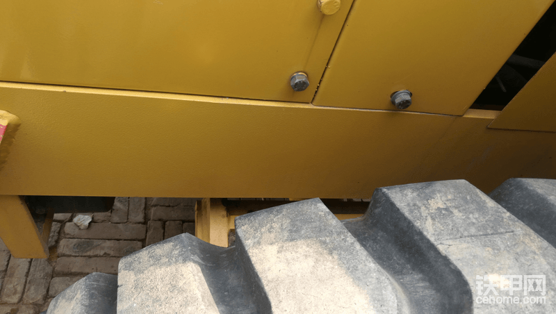

后车架,虽然不厚但是有折边这样可以增加强度。

刚才说的先导,其实是假先导,操作起来还算容易上手。

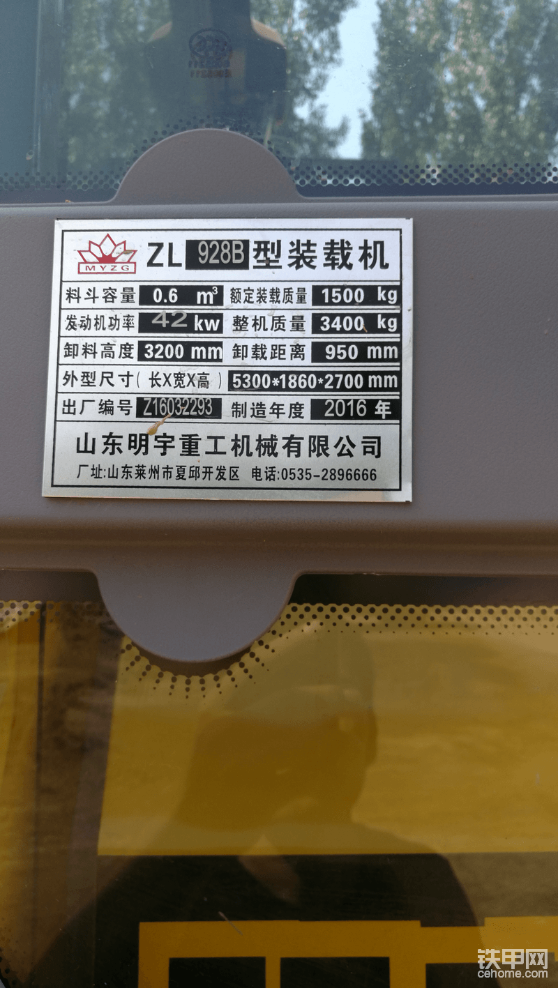

明宇的铭牌自重3.4吨
明宇的铭牌自重3.4吨
