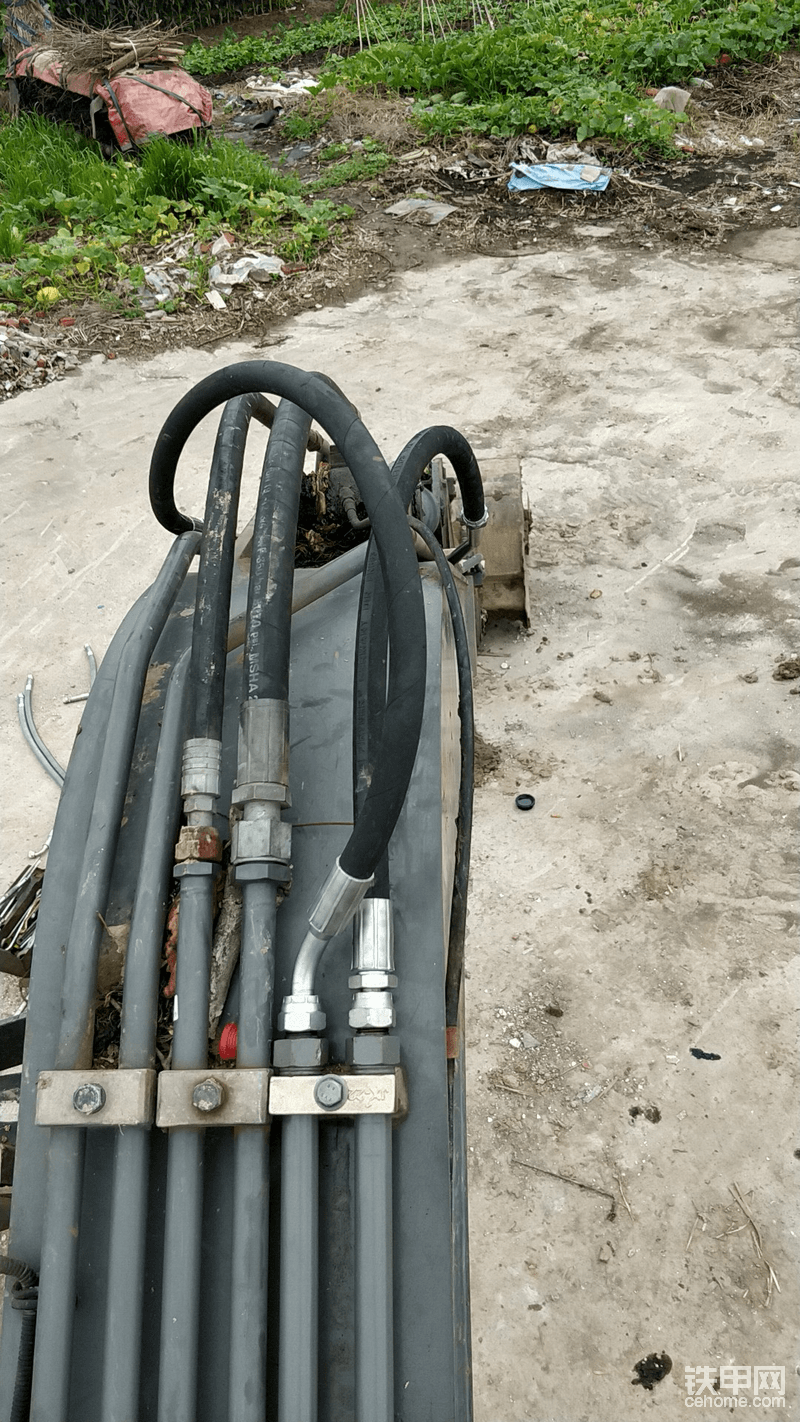

买的副厂仿原厂锤管到了,今天没事装上
最近半个月多了,一直在干这个,挖机上搞的老脏了
下雨天也在干

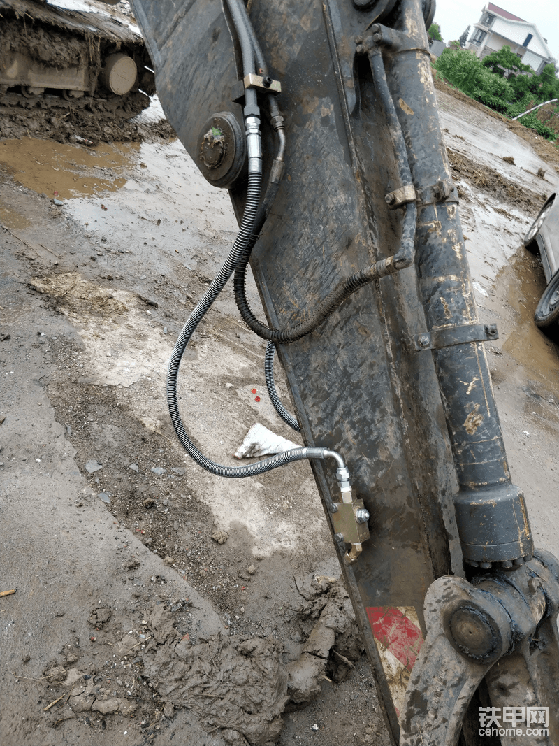

安装锤管的阀块就是这块,看看这狭小的空间,还好买的锤管有个对接丝加长的
看看,用的27的扳手,想想好不好拧
看看,用的27的扳手,想想好不好拧
副厂仿的锤管,还行,就是这铁管里面有锈啊,穿毛巾,用柴油洗了两次,没什么锈渣出来了,据说装管路都要用液压油冲洗一下?

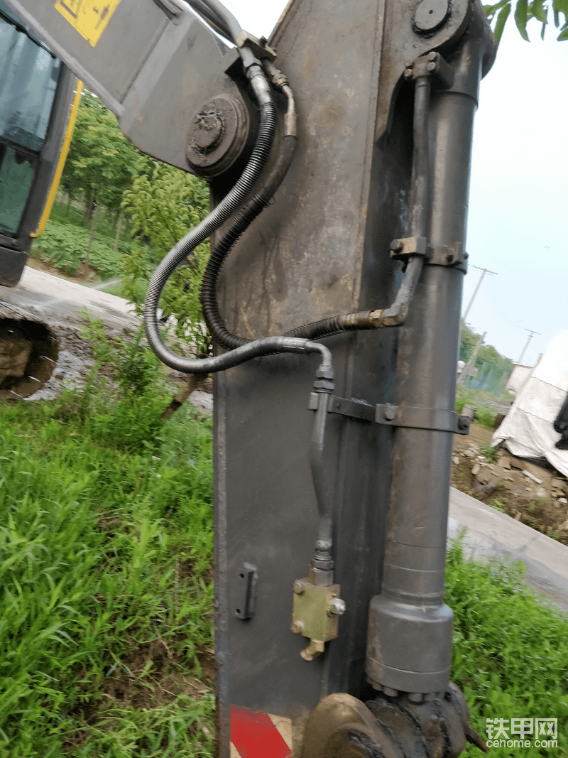

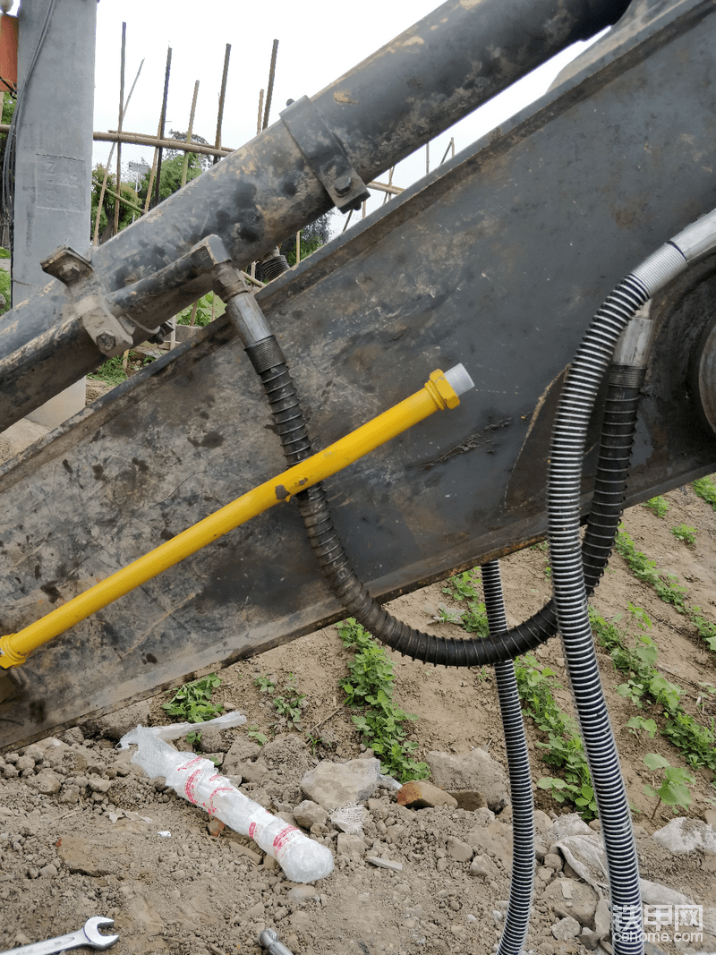

想把前面的装上,感觉管子比原装的粗了一点,管夹也大了,如果跟原厂的一样就好了

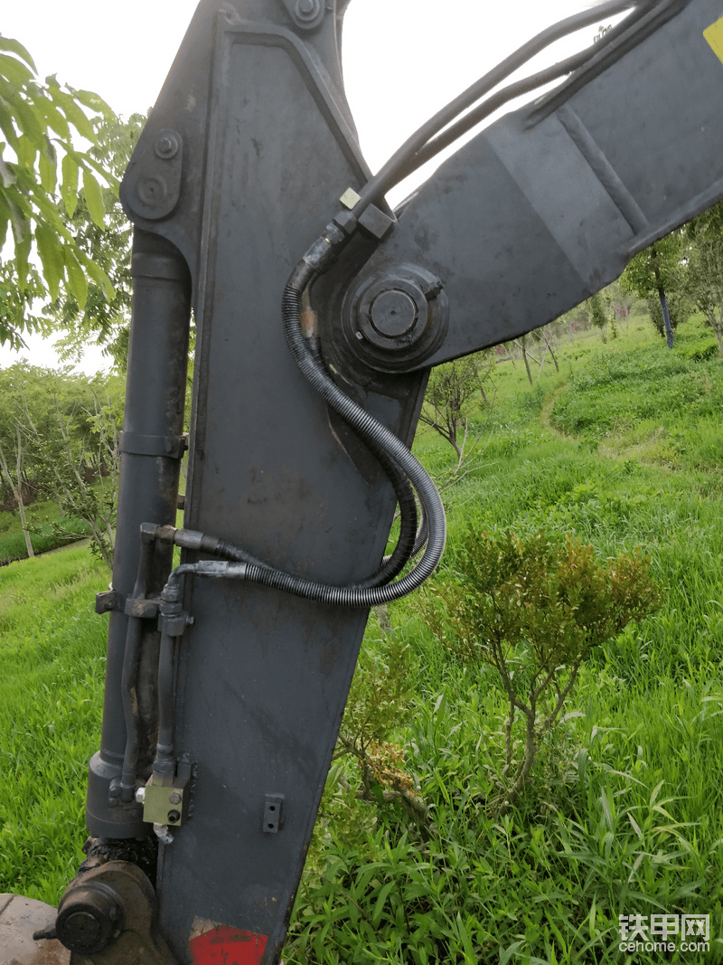

调整一下位置
调整一下位置
截流阀一个大一个小?
截流阀一个大一个小?

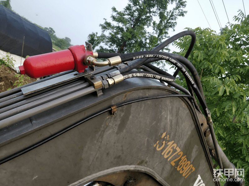

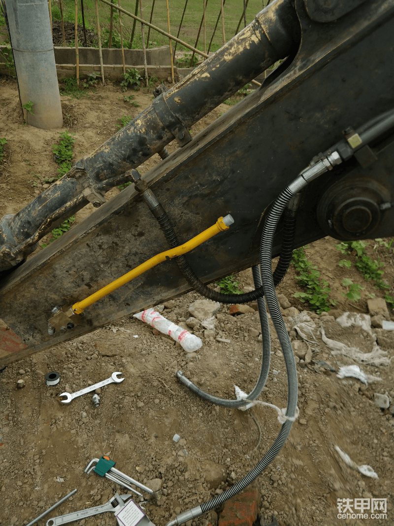

装上这两根管子
装上这两根管子
感觉有点长,不过收臂看起来还可以
感觉有点长,不过收臂看起来还可以

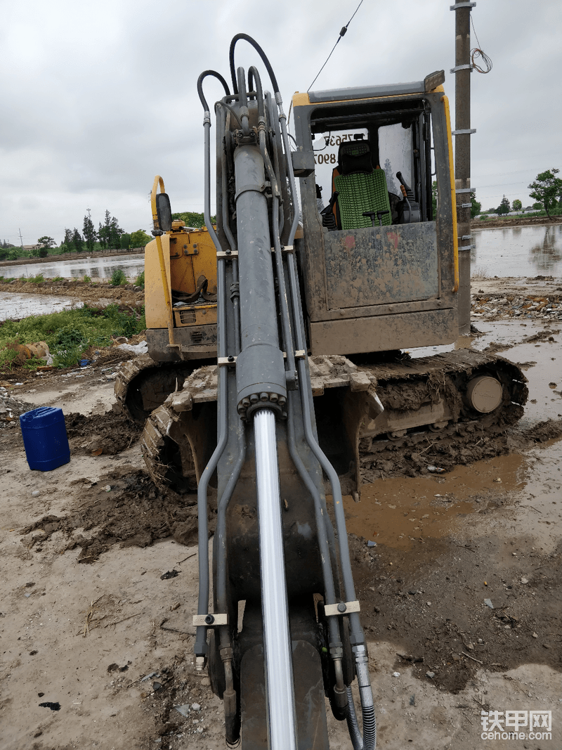

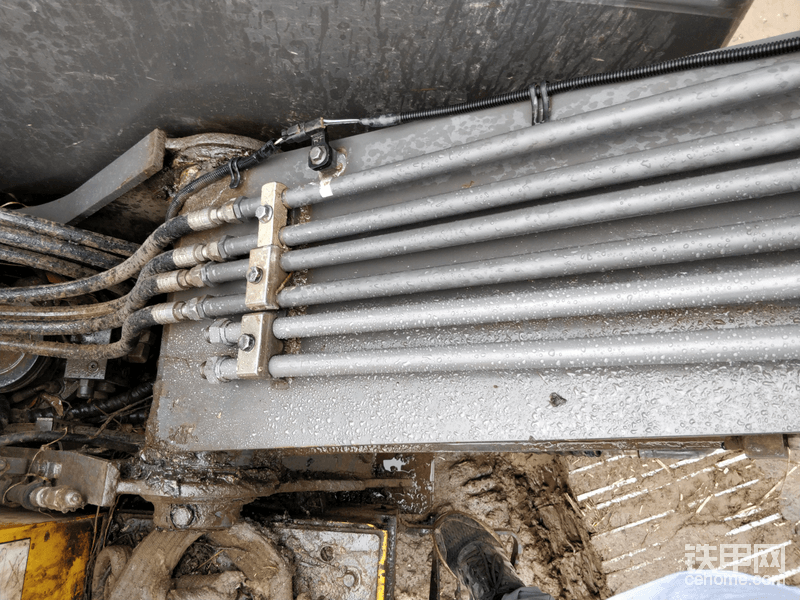

跟原厂的管夹对换了一下,不然挤在一起不好拧螺丝
顶上管子高一点
顶上管子高一点

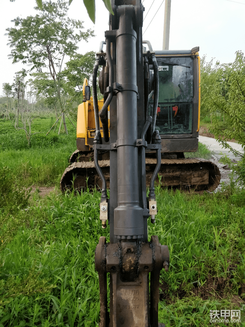

重新对调一下,继续调整
重新对调一下,继续调整

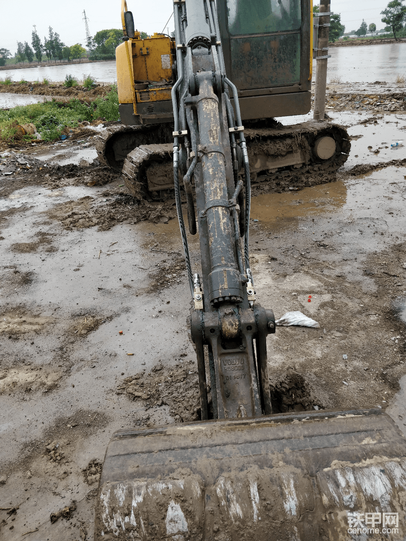

总的来说还是比较好装的,不过有一个疑问,破碎锤回油是在左边还是右边,有知道的大佬能解惑吗
