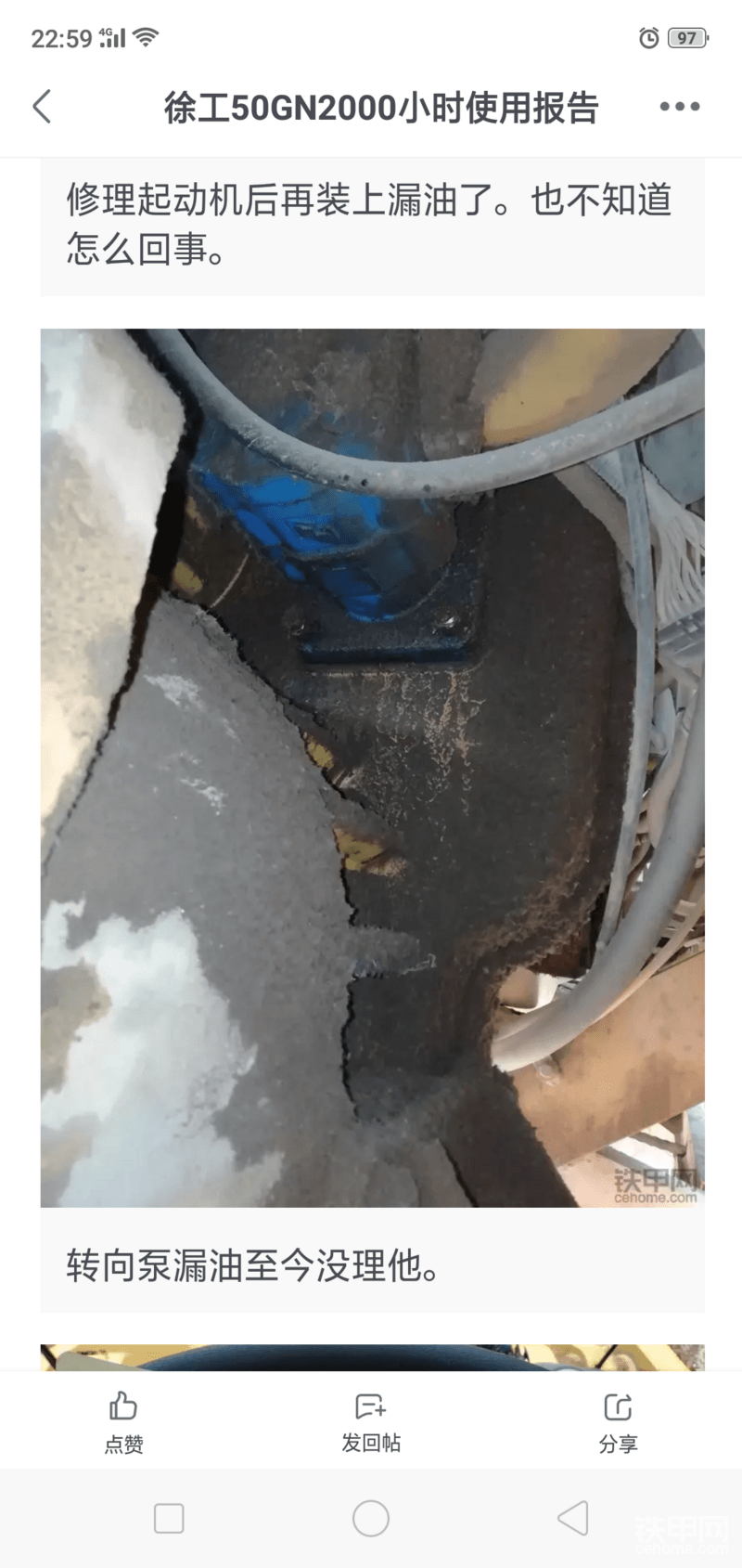

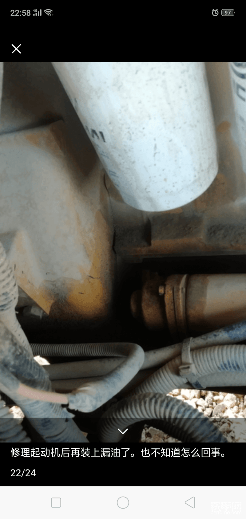

铁甲网首页 铁甲论坛 虽是二手却如初恋!徐工50GN装载机2000小时使用报告 发帖 评论 图片 发表回帖 全部评论 旺旺@ 2019-06-19 转向泵,把四周螺丝紧固一下,或者垫子不行了。 回复(1) 强者为尊应让我 2019-06-21 嗯,这个就是麻烦。拆座椅换个垫,维修工都不爱干。 回复 旺旺@ 2019-06-19 启动机漏油,可能是启动机里有个油封,可能不行了造成的,有空检查一下,否则时间长了会烧。 回复(1) 强者为尊应让我 2019-06-21 好的,谢谢 回复 旺旺@ 2019-06-19 重载经典 回复(0) 首页<12>尾页 为你推荐 【我为爱机评分】不是满分,胜似满分! 强者为尊应让我 2020-08-11 9189 10 【百字说车】徐工ZL50GN装载机评价 强者为尊应让我 2020-06-02 8436 4 【我的好伙伴】徐工50GN2800h使用报告 强者为尊应让我 2020-05-21 1万 10 雨中直播!徐工ZL50GN装载机修建停车场地 纵横天 2017-08-03 8187 72 徐工50GN600h使用报告 纵横天 2017-06-01 1.1万 35 【百字评机】徐工经典50GN 强者为尊应让我 2019-07-19 5769 6
