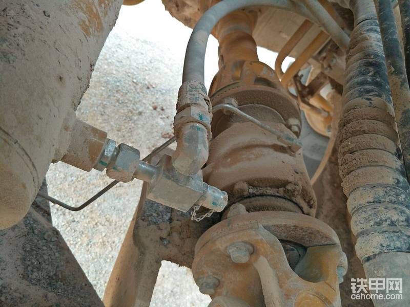

这个应该叫什么?不知道专业名称,但这个黄油加注的延长铁管做的不错,不用钻车底在车的一旁就能加注黄油。
转向油缸的固定端黄油加注孔也用铁管做了延伸。另一个就是上图的黄油加注孔。

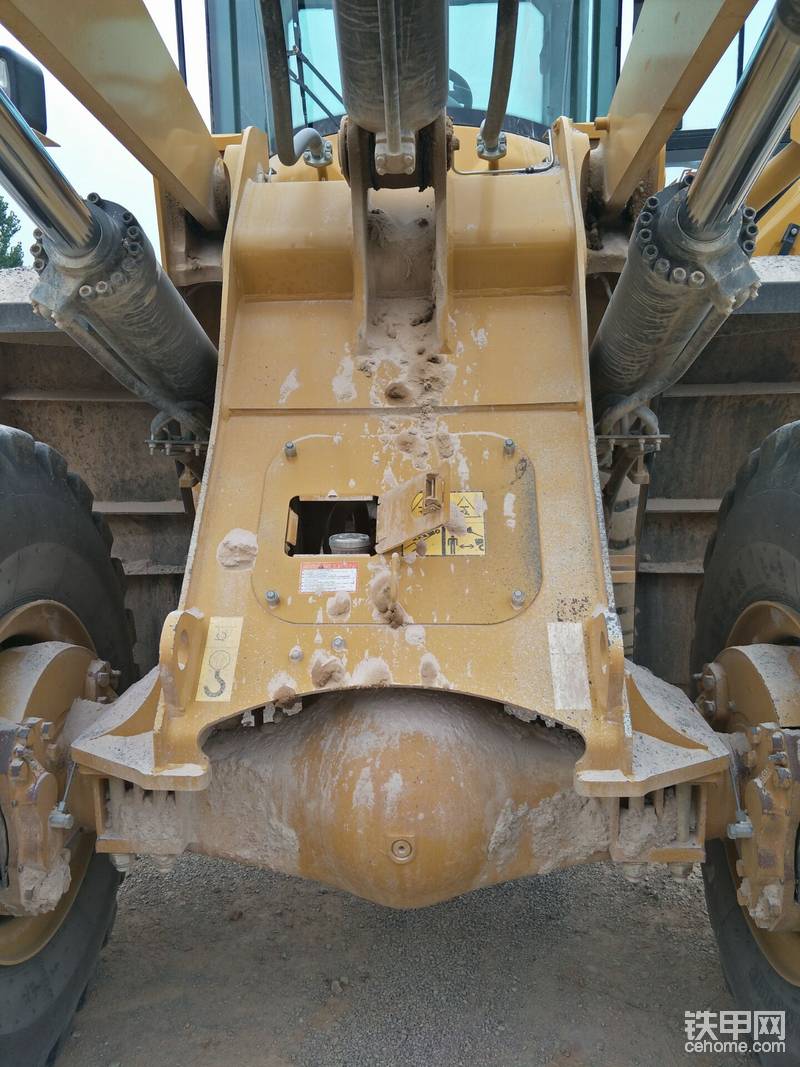

男人结婚后女人姓福不姓福,要看男人的腰行不行好不好,大家都懂哈!!车也一样,腰不行也干不了重活。雷沃956H上端材质的具体厚度没工具测量。目测有4CM——5CM的厚度。加油孔也在一旁方便加黄油润滑腰!

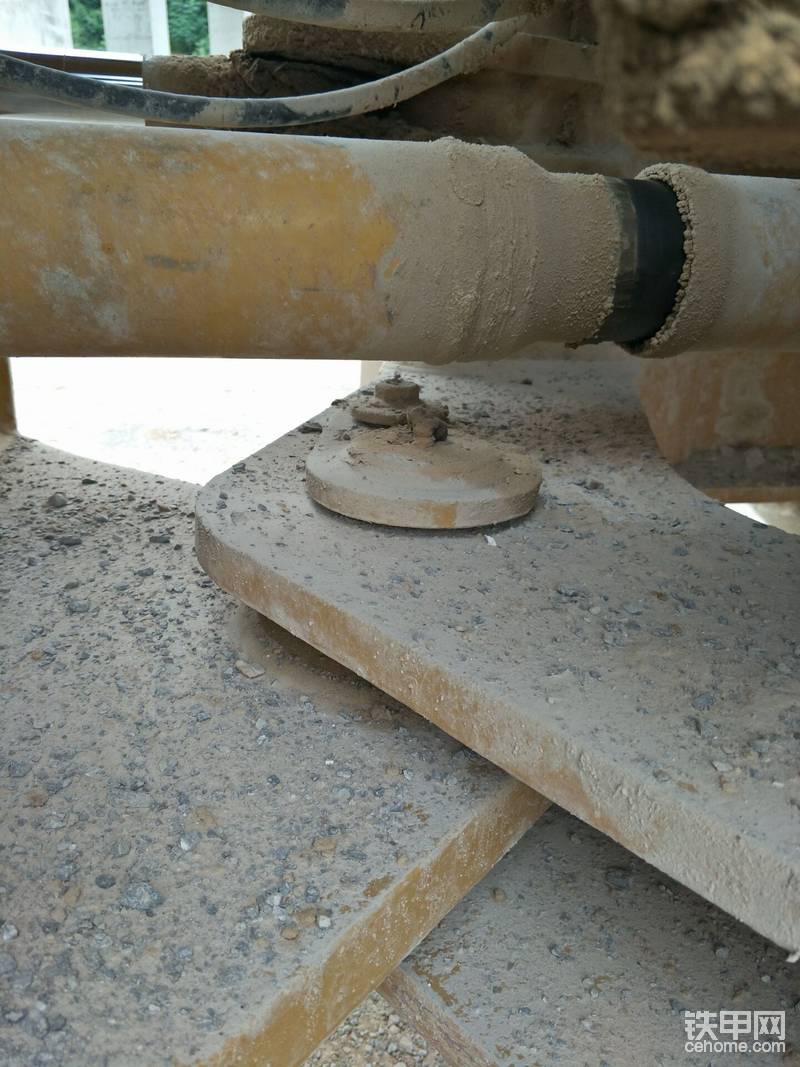

下腰轴的黄油孔加注黄油很不方便。最好也能够用铁管做下延伸,方便打黄油。准备改成45度角的黄油嘴。厚度感觉没上面的厚!

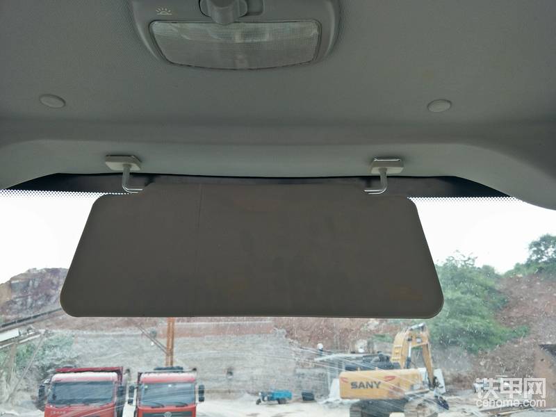

驾驶室宽敞明亮,但这么小的遮阳板真心没用。要是改成柳工856那种下拉式的就好。

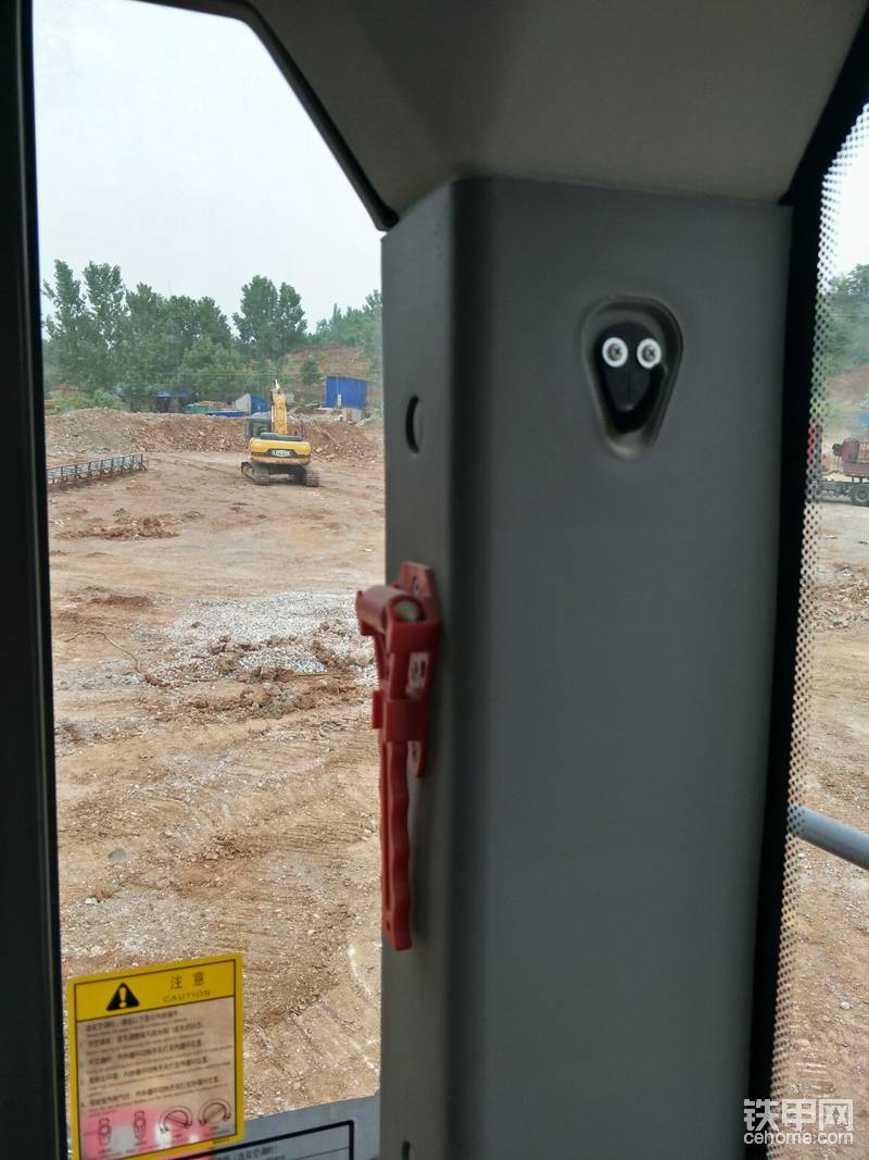

驾驶位2旁都有衣帽钩,厂家还配了一个玻璃破碎器,希望永远都别用到它!

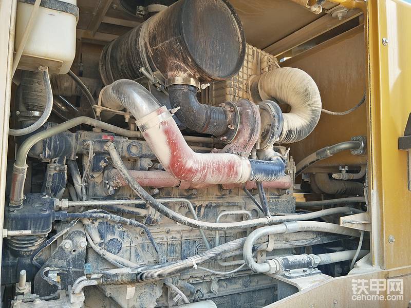

潍柴电喷!碎石场灰太大。和老板反映换油滤,迟迟没反映,打工仔说多了老板也烦,只能多多用空压机勤吹空滤了。
雷沃的引擎涂装好像都是蓝色的,潍柴电喷由于工作环境的影响,灰很大,很脏。

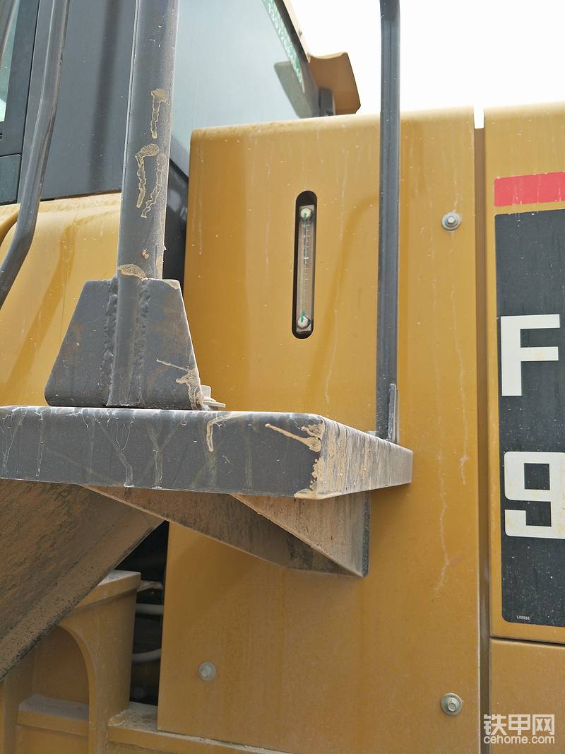

液压油箱在驾驶室后面。目测液压油还是蛮清澈的。
后置油箱,用了4个螺丝固定。,这台雷沃956目前才1000小时,3月份才做了2次保养。开这车的人也多,大家也对它赞赏有加,有力斗大装车快!目前就让售后人员换过一次油位感应塞。其他都没动过。这台车还是很不错的,虽然也有美中不足的地方,但都不影响工作,我作为一名驾驶员更希望国产的工程机械更强更好,在经久耐用的同时更能够人性化,本人初中毕业,体育老师交的语文,文化水平有限,有些地方表达的不是很清楚各位甲友保函一下。等到2000小时在来和甲友分享着台车的酸甜苦辣!!谢谢
