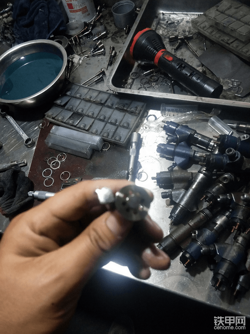

这校泵师傅从我养-7就开始合作一直到现在,

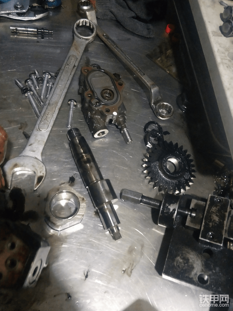

拆解下来的散件
拆解下来的散件

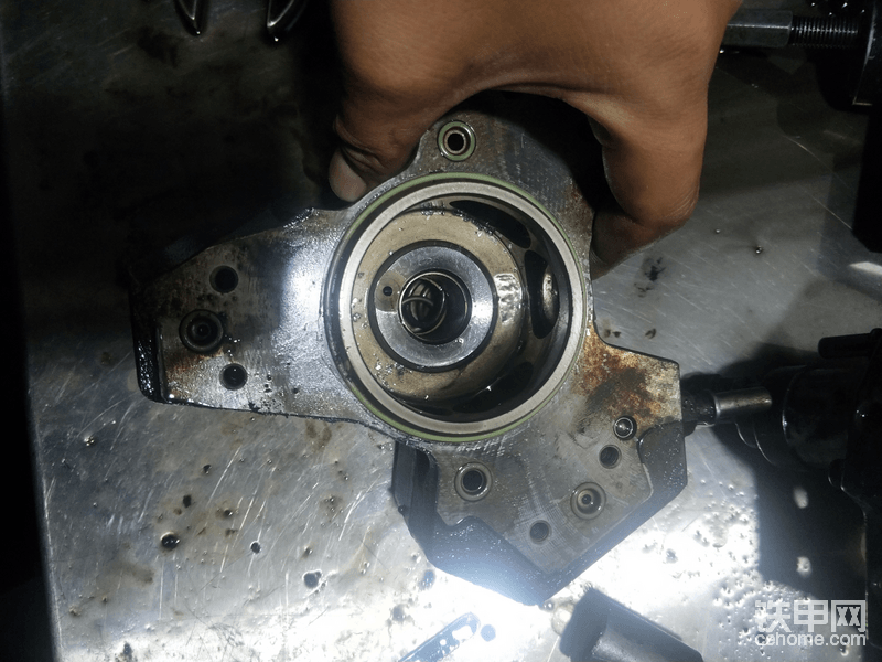

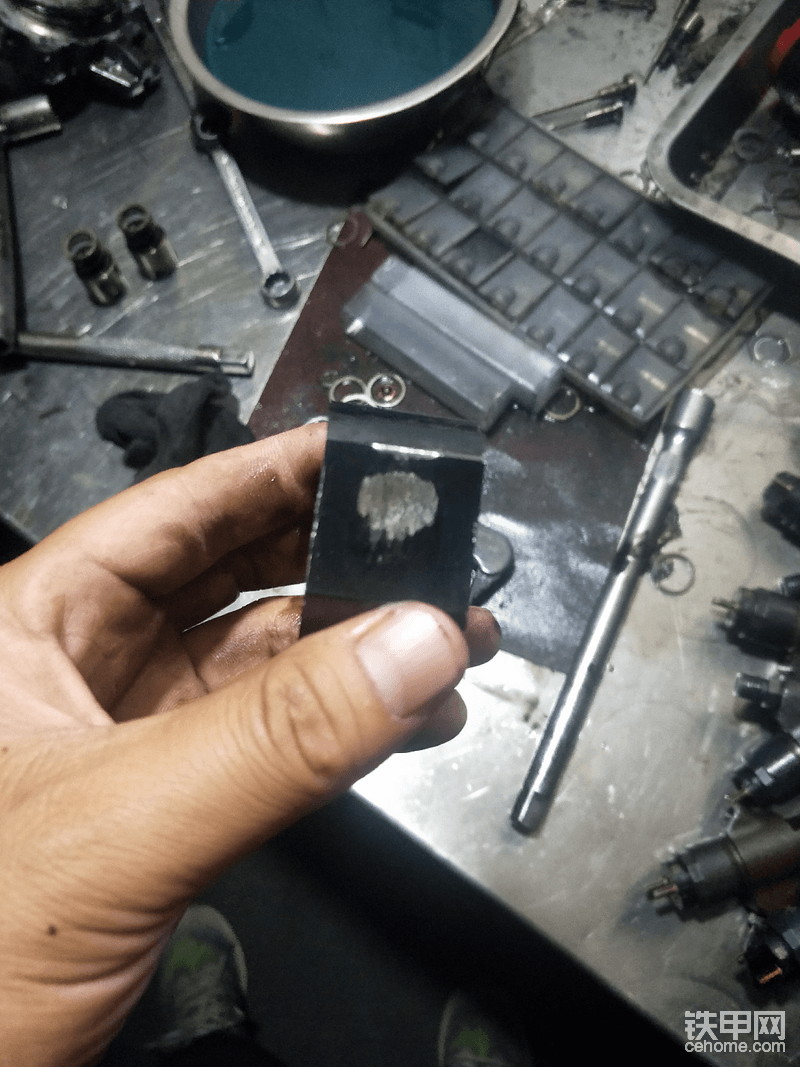

电子泵完好齿轮完好曲轴完好
柱塞磨损严重
柱塞磨损严重

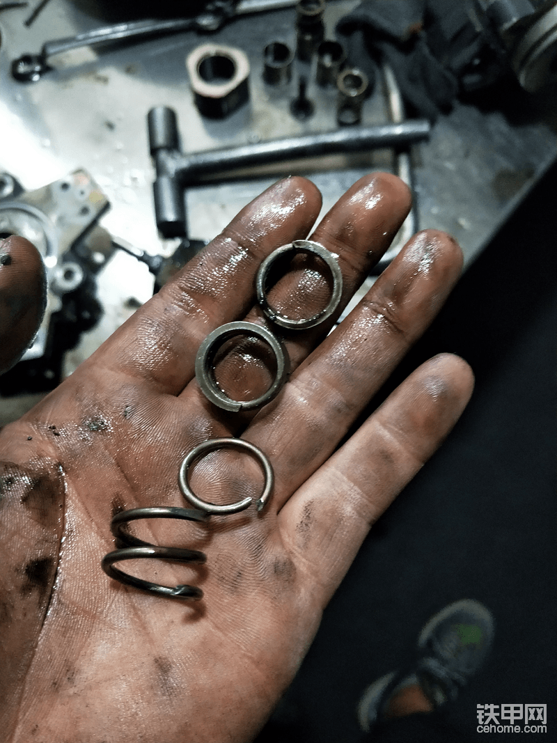

弹簧干断
弹簧干断
柱塞里面哦这个叫啥我也说不清,一个碎了其他2个完好
严重磨损😭
严重磨损😭

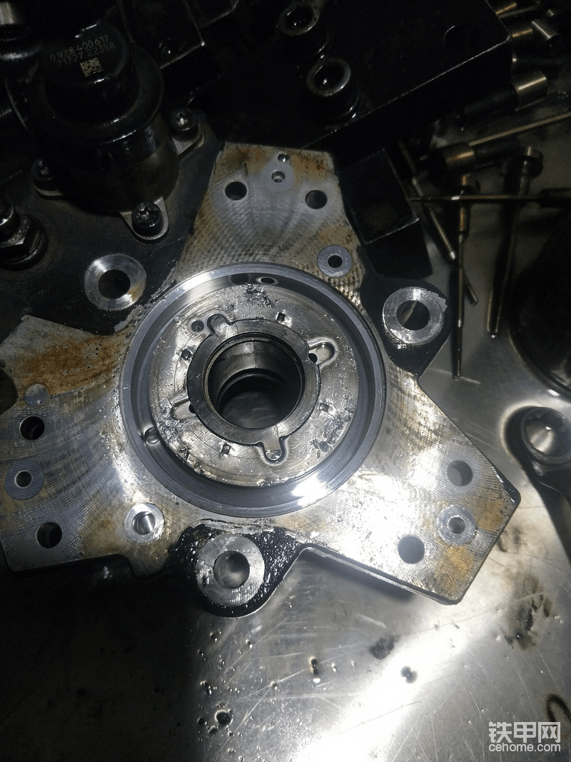

泵体
泵体
泵体也是稀碎
泵体也是稀碎
正所谓不拆不知道一拆吓一跳!真把我吓一跳,这算是全报废了!

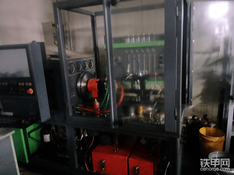

博士供油系统实验台,据说买的时候花了18万多
组装完成装机前的最后一次调试
组装完成装机前的最后一次调试
最后提醒大家一下,买配件还是要货比三家,其次博士泵没有副厂的这次修理时间用了一下午,费用0元(讹诈修理厂成功)项目部还倒贴赔偿我1500块

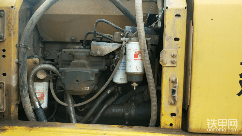

最后加装一到柴油滤芯
最后加装一到柴油滤芯
