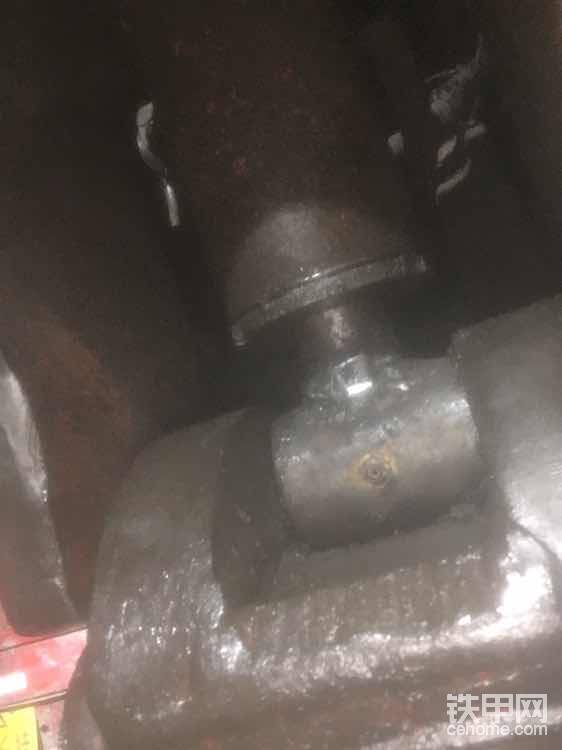

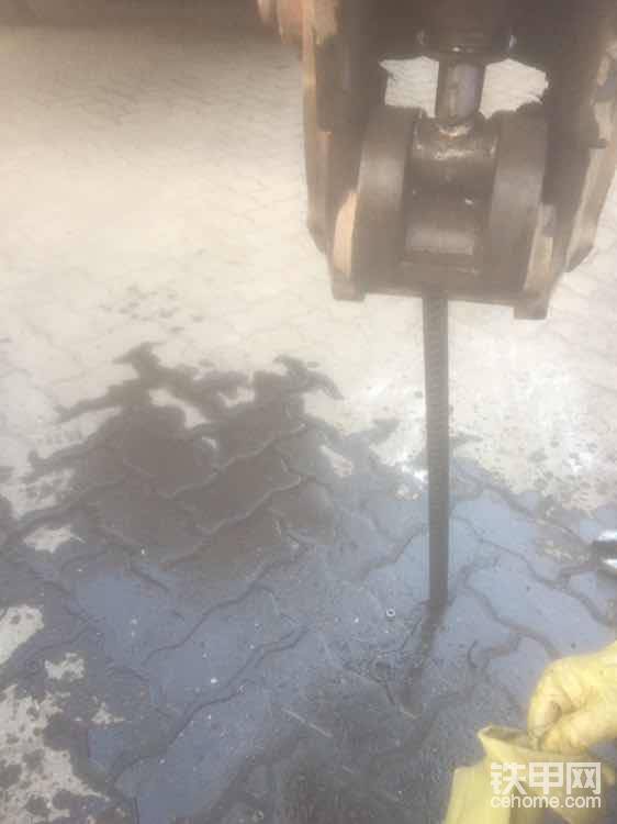

 在家睡了两天觉感觉前天断掉的快换油杆该焊回去了,这干起活来不是自己受罪么?去汽配城买了两把卡簧钳,便去工地把挖机开到工地门口的一家电焊铺。去时老师傅在忙,他便叫伙的帮我焊。我拆掉油缸盖把油杆拉出来,那伙计就打坡口,再在断面焊个疤说是为了方便有空间好焊牢。老板也就是那位老师傅见伙计一顿操作就来看看到底是焊什么,一看是油杆就把他伙计说了顿,意思是当时不能先拆下来,应该先在上面固定好位置焊几下再拿下来的。于是我们又把油杆上面的焊疤磨掉再装回去,盖子要盖好。然后就让断面重合,但是断面又被磨过,只能反复调让他们能重合,然后把油杆向上提想在断面上焊几个支点把它们焊住同时有个空间焊丝好填满。结果油杆会慢慢降,两断面的空间变小了,老师傅说这可乍办,不管了先焊焊看吧。把油杆再拆下来,放地方用布包着,我边浇水他边用二保焊。焊好后师傅说不行,间隙小了里面焊丝没焊好。然后就用电焊把焊好的地方烧掉一半,再用电焊堆焊,然后再把另一面用电焊烧掉再焊牢。终于是焊好了,幸好断口不是缩到油缸里面的位置,不然就只有买个油缸总成了。
