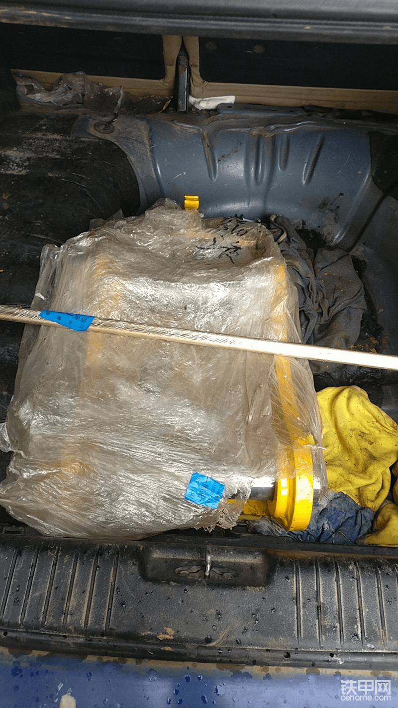

然后在说说购买快换意图吧。手里有点经常换破碎跟斗的活。自己闲麻烦,也闲打大锤伤机子。论坛看甲友贡学锋兄弟的帖子,看他用得不错。然后就上心了。联系贡总。把尺寸量好就准备等收货了。购买还是挺快的。运输途中就闹心了。总之先感谢铁甲小丁还有贡学锋兄弟的不厌其烦的解答不懂的问题。多谢啦。

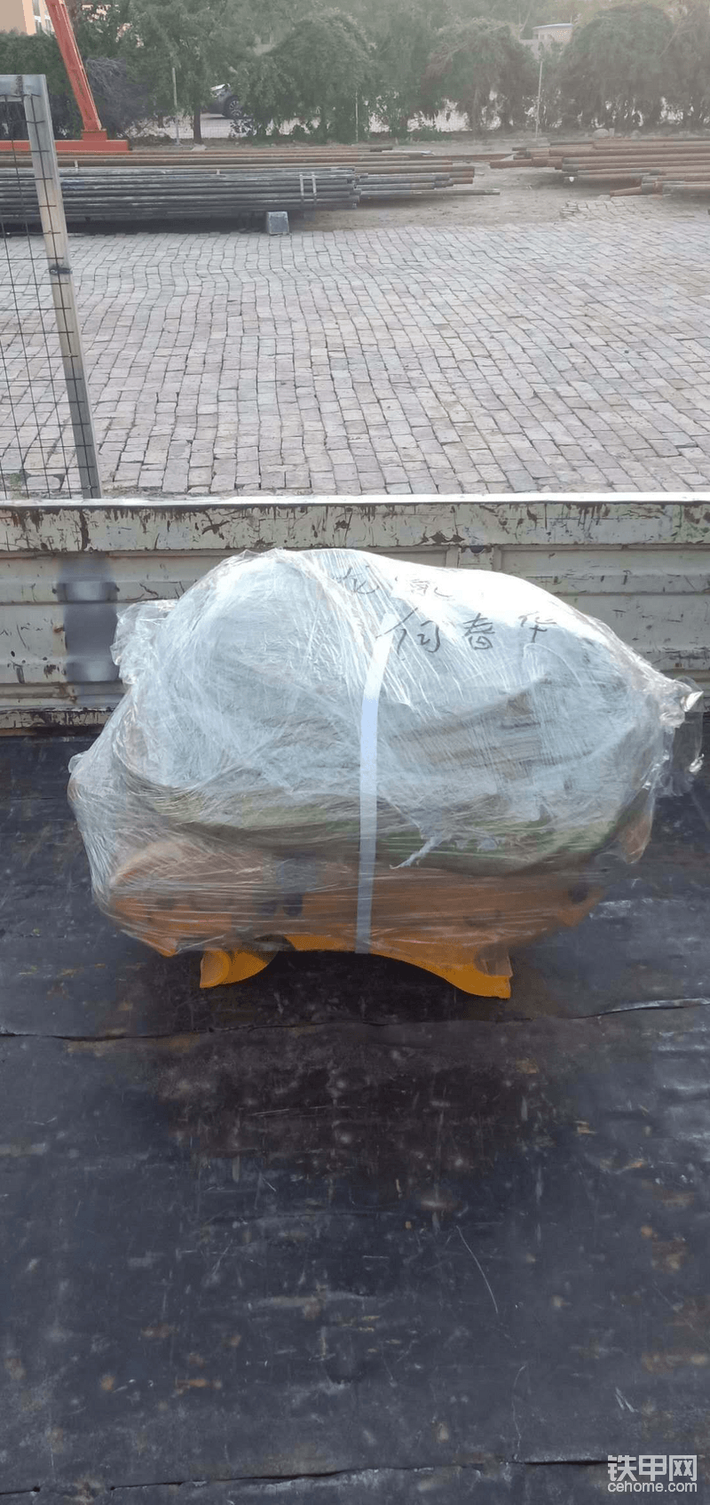

运输途中的闹心是包裹丢了一个,管子跟电磁阀那一袋丢了。
这一袋丢了。一起到位等了差不多10天。物在囧途
然后等补发。上前天才收到货。
收到货就马不停蹄的准备装上了,但是还有点事得一天做完。所以昨天才装上。运输途中真是一波三折。

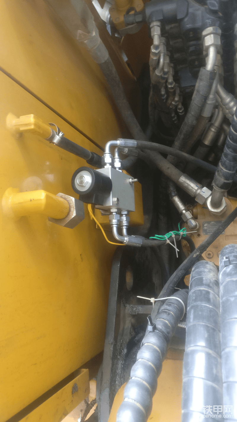

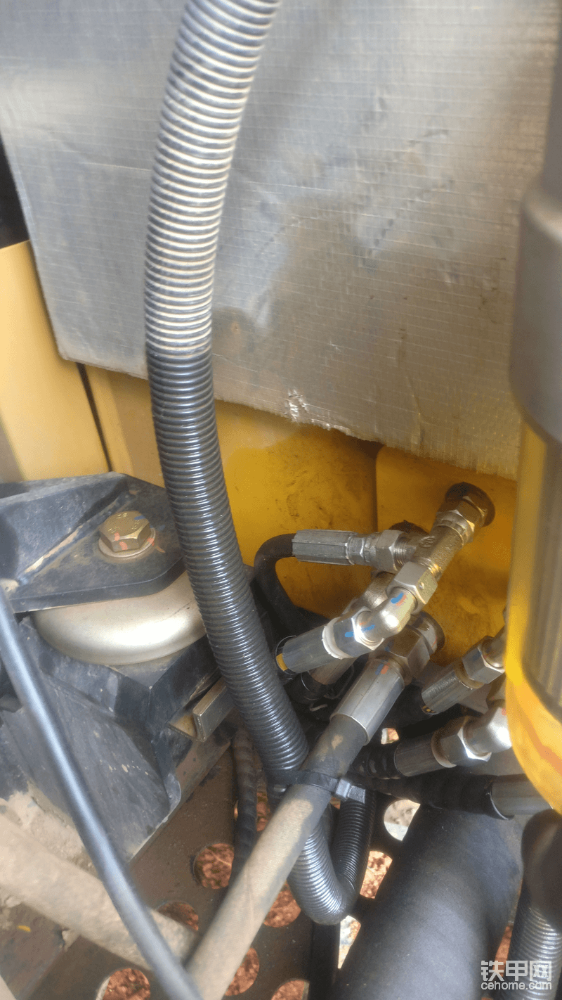

进油管在这里装的
进油管在这里装的
回油管在滤杯这里接
回油管在滤杯这里接

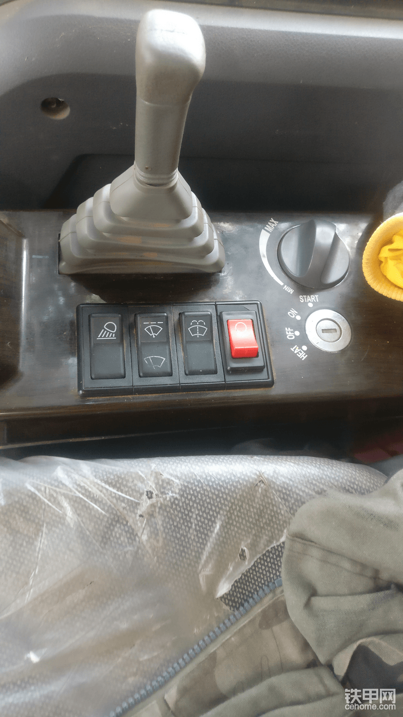

电磁阀,接驾驶室开关
电磁阀,接驾驶室开关

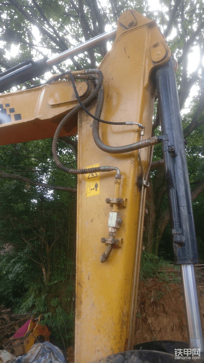

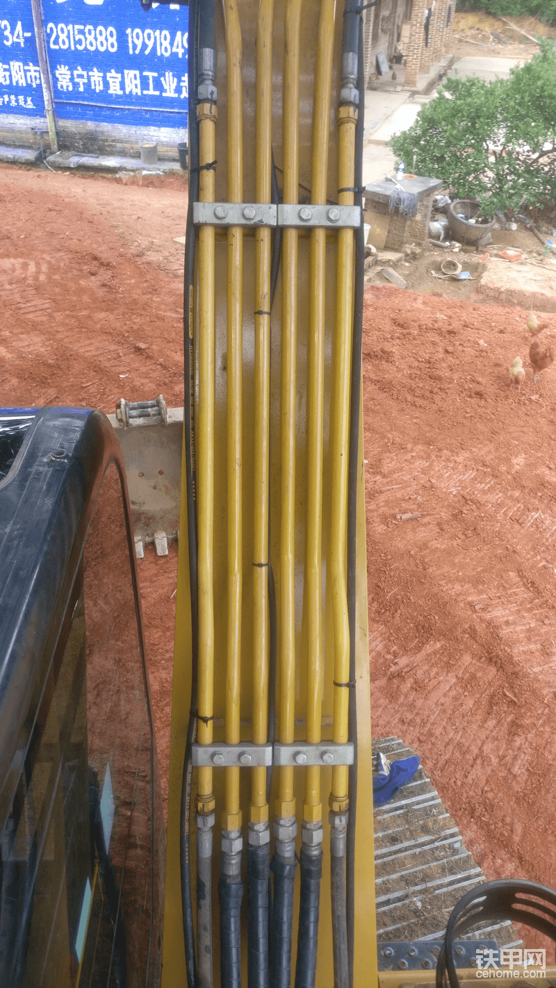

固定管路
固定管路
铁管焊上,有缺陷。全部收回油缸会顶到油缸套。哎

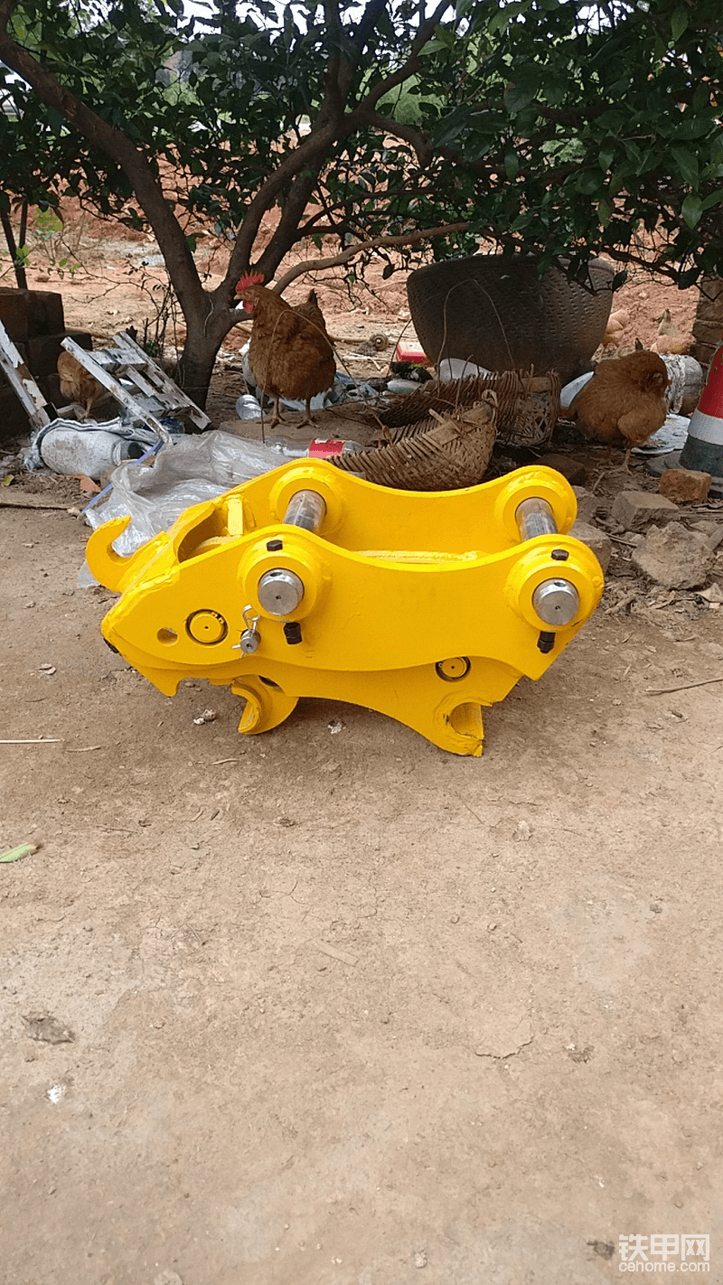

装了这个,一不小心一桶液压油就没了,大道至简,九九归一,还是有道理的。不是必要还是简单点好
快换开关。红的
快换开关。红的
管子长了点。要多注意油管情况。
管子长了点。要多注意油管情况。

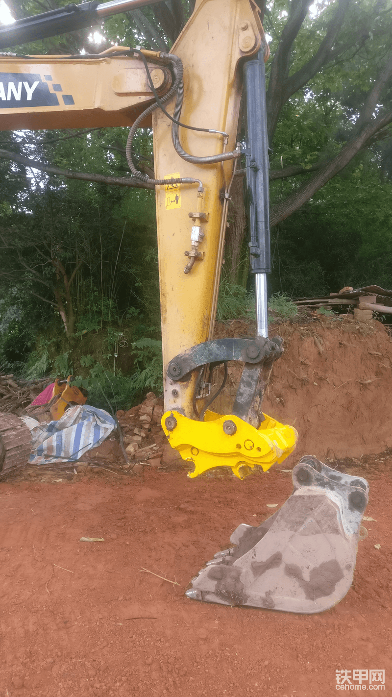

跟兄弟,朋友三个人辛苦三小时搞定。主要是发的三通装不上,后来去市里再买两个就完美了。虽然一波三折,但是还是把这事搞定了。效率确实是高了,缺点也有小心管路,别碰到管路漏油就行。具体看后续使用情况吧。早点把钱挣回来才是王道吧。
