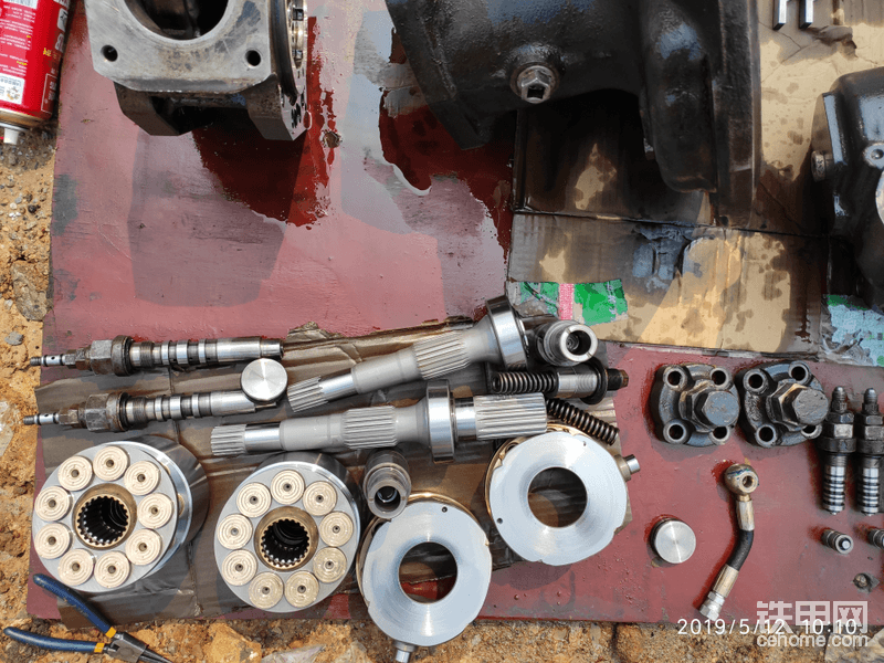

客户的小松200-6在专门修理液压泵的地方修好液压泵,装车后几分钟正常后突然动作全部变慢,油门到底只有怠速那么快,这个客户是经过朋友介绍找到我的,到达现场后检查,可以说是一波三折。
原来的液压泵铜粉没有清干净,导致高转低,主炮,泄压阀都卡死了,又在配件买了全新国产垃圾装上去了。把客户旧的清干净,用回去,别的让退掉。别花无谓钱

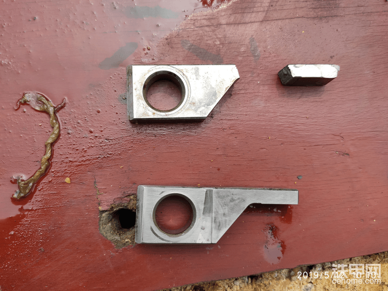

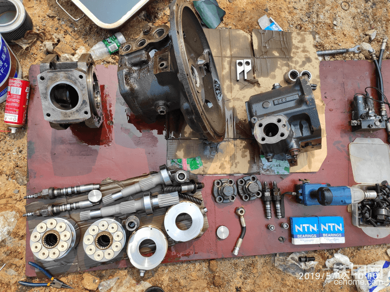

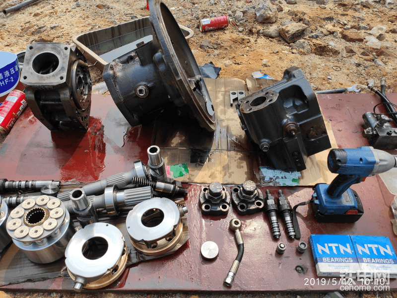

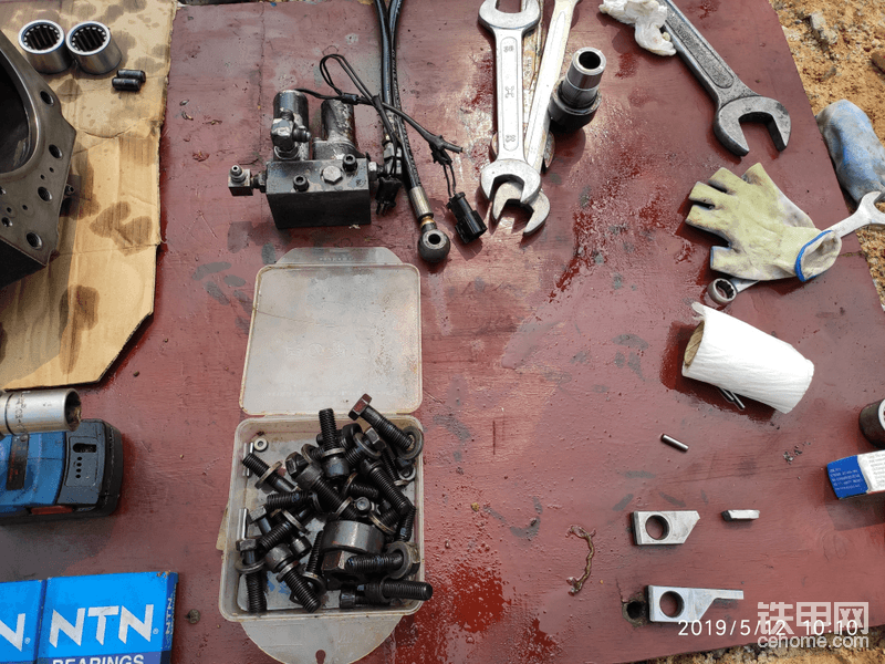

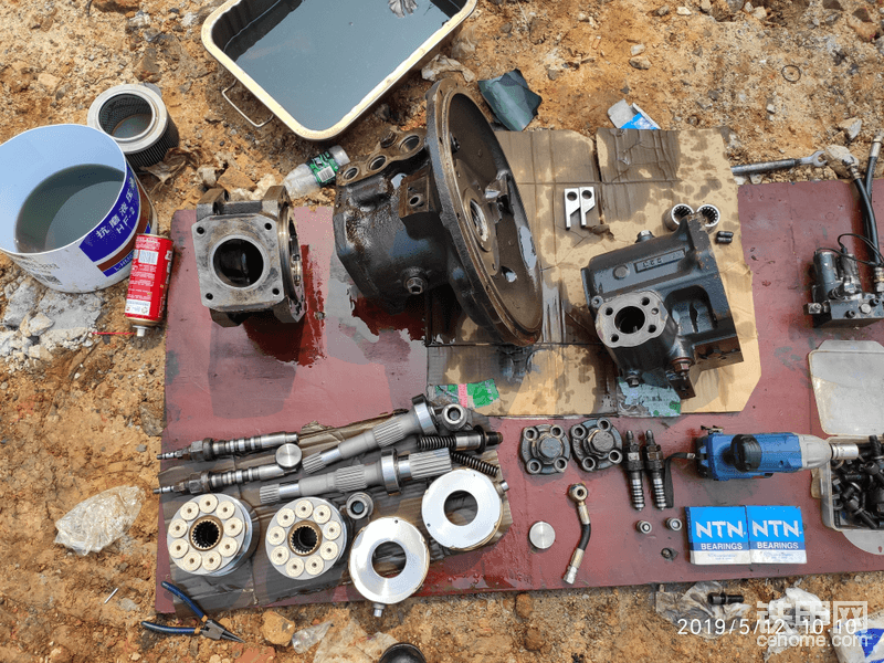

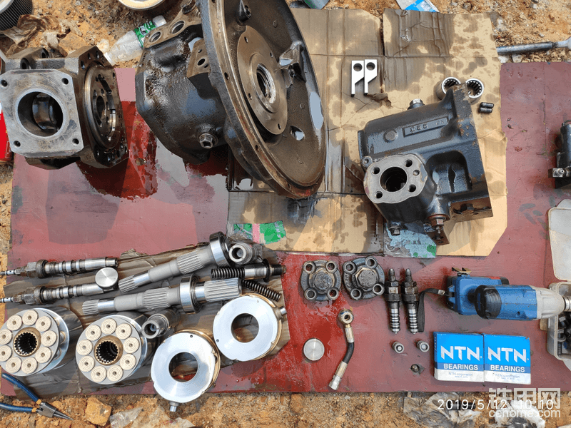

      全部修好后还是慢的一逼。难道液压泵没搞好?刚搞的不至于吧!为了稳妥起见还是解体检查,一拆就不妙了 ,阀块怎么断了?把PC阀打散,原来是里面零件装反了,硬把阀块顶断了。买了正经零件修好后,速度压力都正常了一天半时间完美解决问题。客户表示以后有客户第一时间介绍给你,说好的两千五人工钱,最后给了三千被人认同很感动啊.
做维修一定要做好细节,该清理的清理,不要盲目换配件和盲目暴力安装精密部件。
