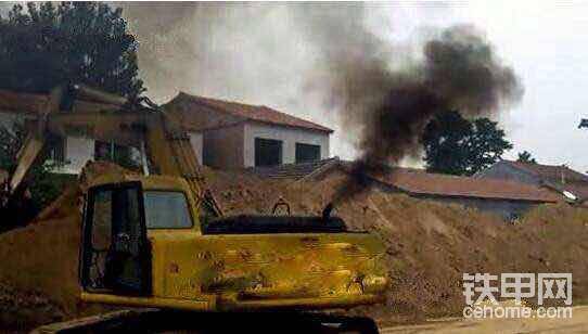

    当挖掘机在使用中出现热车憋车现象后,首先需要观察挖掘机是否有冒黑烟,如果有冒黑烟的话说明挖掘机油路、输油泵、发动机进气、发动机三滤等可能有问题,需要详细检查。
