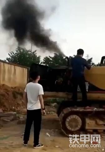

首先,冒黑烟是怎么来的?冒黑烟这种情况简单来说,是由于燃油燃烧不完全而产生的。
    那么冒黑烟对挖机会产生怎样的影响?
    1、常伴有发动机功率下降,排气温度过高,水温过高,从而导致发动机的几件磨损,影响发动机寿命;
    2、冒黑烟引起高温,导致发动机、液压泵等的磨损,增加挖机的故障率,也就容易影响工期的进度;
    3、由于燃油燃烧不完全,导致耗油大大增加;
    4、若是机主,人家公司看着你挖机老冒黑烟,都不敢要你参加工程;
    5、若是工程公司的,万一哪天环保局说一句环保不过关就玩完了,尤其是现在国家越来越重视环境的今天
    出现冒黑烟的原因、排除方法、解决方法又是怎样的?
    1、进气不足或进气管堵塞。为了查清原因应进行以下检查:空气滤清器是否阻塞;进气管是否漏气。
    2、气门间隙调整不当气门密封环带接触不良。应检查气门间隙,气门弹簧和气门密封环带。
    3、缸套、活塞环组件磨损严重。出现这一情况时,活塞环密封不严,缸内气压下降,导致柴油机不能充分燃烧而冒黑烟,且发动机动力剧烈下降,严重时在负荷时,发动机会自动熄火。应更换磨损件。
    4、液压泵供应量不均或过大。导致转速不稳,冒黑烟,应予调整,使之平衡或在规定的范围内。然而通过调小提升器来调节流量,又会导致动作慢的问题,这是发动机没办法与液压泵流量的精准放流。我所知道最好的方法是使用一个泵控板,通过采集发动机的转速信号来控制液压泵的精准放流,从而解决冒黑烟的问题。
