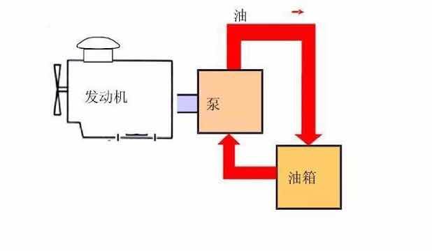

2.减少不必要的怠速空转
要想省油的话,必须要减少发动机必要的怠速,应该清楚挖掘机在怠速运转的时候,同样也在用液压泵进行液压油的循环,空转时间越长浪费的燃油就越多。正确的省油操作方式是,待机和休息时尽量不要开着挖掘机怠速,这是省油的秘诀之一。

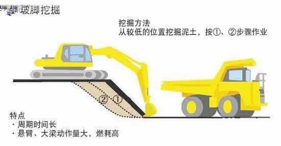

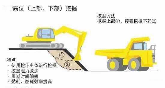

6.挖掘机高位放置挖掘
如图所示,首先挖掘位置较高的部分,然后再挖掘位置较低的部分的高位挖掘与低位挖掘相比,可以缩短约12% 的周期用时,相比之下更加省油。
