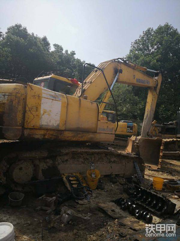

前两天一个客户打来电话说他的小松机水温有点高 是什么情况 我说你水少不少 他说 不少(这个时候应该是没去看)  然后我说 那你到挖机上面去感受一下 温度是不是真的高 要是真的高就要去查查看了 他也说什么不是特别高 既然你这样说了 因为前两天我这边天气也不是特别热 我就说 你这有可能是假高温 水温感应器 或者线路有问题 (因为当时我在别处维修 所以就没去)要是工地急就先做着 我晚点去看看 他说行 就先做了 我以为就没事了 没想到过半个小时左右 又打来电话 说小表弟 不得了 开锅了 这就奇怪了 刚才水温高 水又不少 温度也不高 怎么会开锅呢  他这时候说了 水少了好多 水箱都看不到水了
我。。。。。刚才不是说不少呢吗  他说刚才没去看 随口一说的 那没办法了 先歇着吧 第二天一早就去他那了 先查漏水 把水箱底下底板拆掉看 看到暖风管的接头位置漏水 (因为以前那个接头断过 用AB胶粘的 现在又开胶了)但是呢他又等着急干活 就没拆水箱 我又用AB胶给他粘好了 粘完等一会 好的很 一点不漏水 本以为就是缺水导致开锅 漏水毛病修好了 就走了 然后他下午就开始干活 干了一下午 第二天早上他又打来电话 说还是漏水 一晚上少了四升水 那还是得差啊 又来了 查了有一会 到处都没看到漏水的 后来也是我心细 看到从缸盖靠近消声器那里有点水漏出来 心想这边不应该会有水啊 除非 然后我马上就去看了一下机油 机油发白 没办法缸床垫子冲了 然后老板马上就叫拖车把挖机拖走 拖到修理厂 到了之后就开始拆缸盖 换缸垫了

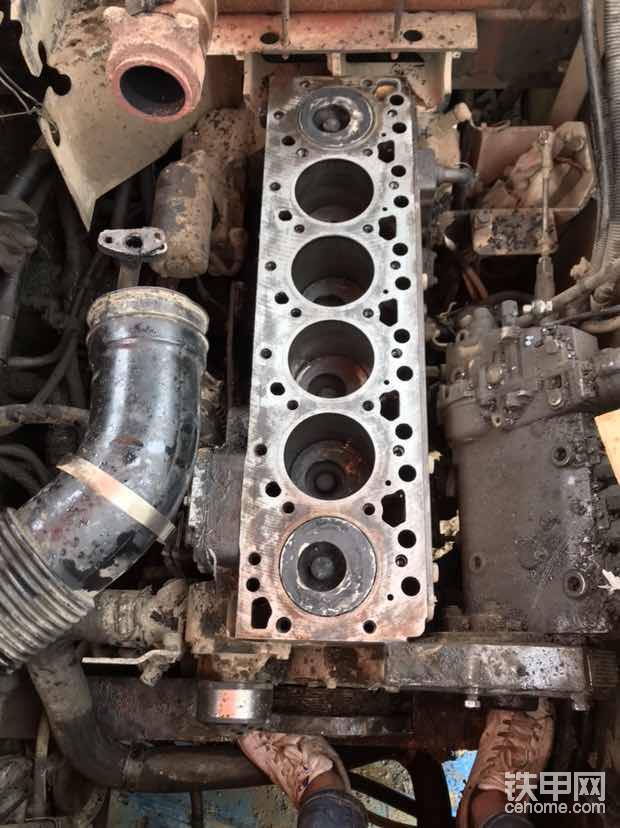

拆掉 磨完 准备安装了
拆掉 磨完 准备安装了
这些都没有特殊情况 安装好了以后呢 试完车 一切正常(当时以为正常)然后就给他修大泵啊 修旋转马达啊  挖机就停那几天了有一天早上他去的比我早 没事做又去看了一下水 一看不得了 水又少了好多 马上打我电话说明情况 咦 这不应该啊 等一会我马上到 过来之后
发动机里面都是水 放油开关像水龙头一样
那我就和他说 这有几种情况 可能是缸盖裂了 或者边盖里面水堵坏了(这种情况很少)再不然就是发动机缸体裂了 就这几种情况 他说那也没办法啊 只能查呗 他说先查边盖水堵 那行 那我就先查水堵 边盖拆完拿掉看水堵 一个个都好的很 没事(我拆边盖还算快的  因为我不拆柴油泵)那就没办法了继续拆缸盖吧 没拆之前一直以为是缸盖裂了 拆完以后 看了半天 根本看不出来裂缝 那就去看看缸体吧 给谁箱加水 加到和发动机水道平的位置 哎呀不得了 看到漏水了
看到漏水了 麻烦大了
