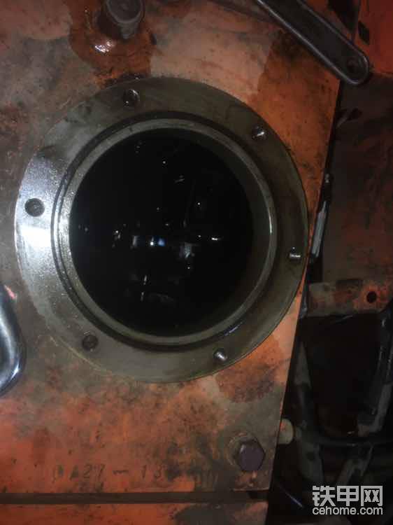

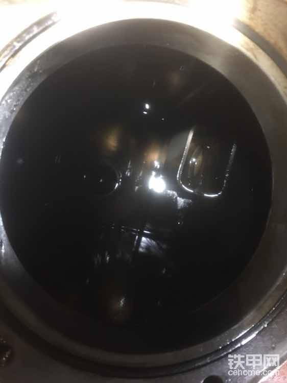

昨天中午干活时发现挖机大泵那有昂昂响,手柄碰一丁丁点它就不响了,并且挖机是偶发的无力迟缓,像人喝醉了一样,所有动作都是的,斗子把机子撑起来都难,我是斗山150轮挖,一档在平路都走不动。我向工地说活不好干,机子进不去,找个理由不干了找修理工修修吧。修理工说他一时回不来在外地,可以试试把油换了,也许是油脏了有什么阀偶发的卡涩。晚上把油买回来,立马换油,我还带了全套工具,为了快速带了把电动扳手。电动扳手拆底板又快又有劲,结果拧油箱底的堵头时点了下就开了,那个油稀里哗啦的淌了我一身从头淋到脚!还好油不烫,真是险啊😭。我拿手把油箱底给堵住才消停,真是骂娘,挖机厂家干嘛不在油箱底装个球阀,别说震动会转开,你在把上装个卡扣不就行了吗!放完油就是拆液压油管回油滤芯外面的一个堵头。好多人都不知道那个堵头的存在,还是我以前发现的,放油时滤芯那个格档里面的油好像回不到液压油箱里,一拔掉那些没过滤的脏东西全进到干净油箱里面了。后来在旁边找到个堵头,拆下后回滤那个格档里面的过滤下的脏油全流出来了,再拨出回油滤芯。油箱里彻底没油了再拨吸油口的铜网,看到铜网上不少铁渣子和黑炭一样的渣子,我愣了,这是哪来的渣子能穿过回油滤?以前人家说是液压泵产生的,就算是液压泵产生的,进油口有铜网它也是来不到油箱里面。难道是挖机的回油滤芯设计的不对,滤芯是个两头通的管,套到滤油罐底口的油管上,我拆装滤芯时发现套在底部的那个管子上,滤芯很旷,就靠一个皮圈卡在滤芯头部再套在管子上,那个皮圈和滤芯和管子都卡不紧,回油时脏油直接从滤芯皮圈处流进来了,只能这么解释了。再拆刹车和先导滤杯,这真是人才设计的产品,装在那么深那么隐蔽,还是不好伸手的地方,东西质量好不好和脑袋好不好是两码事,你东西质量不好,但是好拆好修好维护,用户同样也会给你点赞的。好像150-9的挖机彻底大变样了还是这个设计,没反思没有改进真是服了,斗山让人服了。用两根加长杆和套筒万向节才把刹车滤杯镙丝卡住,以前用人力拧,它会偏套筒套不住它,这时就是电动扳手发挥作用的时候了,电动扳手拆镙丝时套筒不会像人工拧一样向一边偏,会死死套住镙丝不晃,不得不说这扳手真有力,上次我把滤杯放地上踩着都拧不开,1900牛米不是唬人的。换完液压油试试,还偶发了几次突然机子迟缓无力,再跑一会就不怎么发生了,但是液压泵那还是异响严重,一碰手柄就秒不响了。明天接着请修理工吧,
