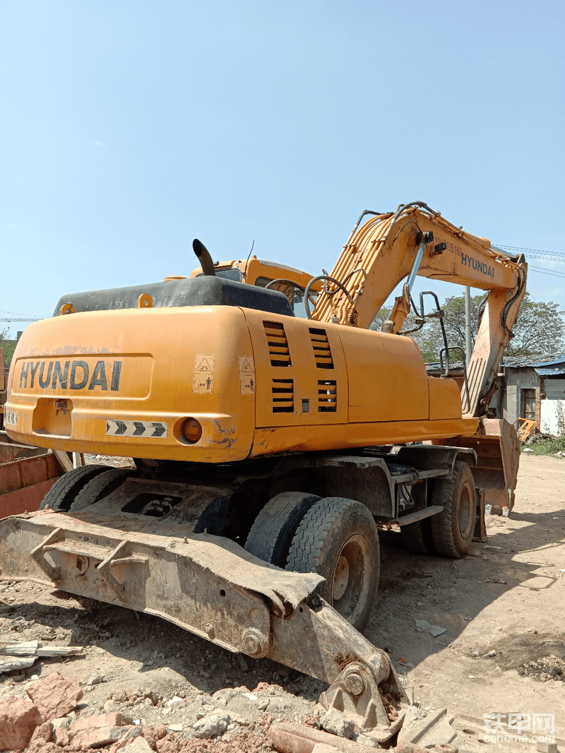

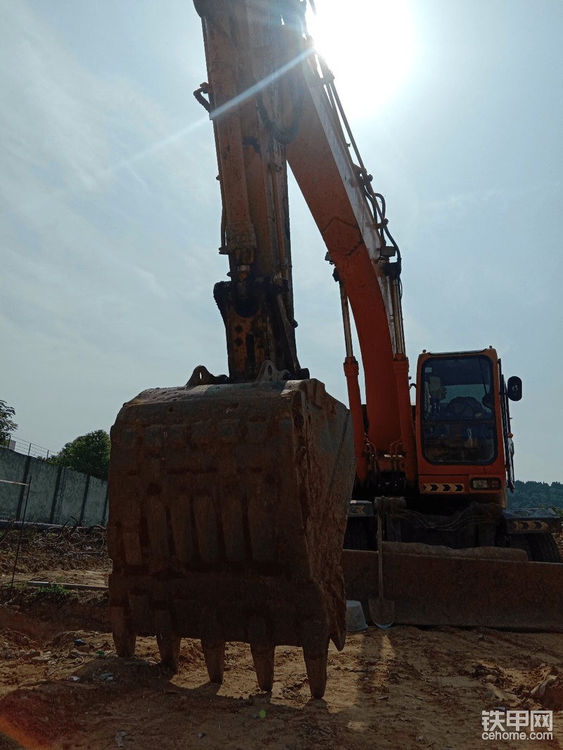

当人老年时期到来,一般会腿脚不利索,动作缓慢,眼睛不好使。而我的这位主角老了,腿脚依然利索,浑身儿都带劲儿只是“眼睛”确实没有年轻一代好使。
“他”今年满十五岁了!曾经经历过许多磨难,身上留下一些不可还原的伤痕,十三岁那年因为一点问题被人“抛弃”,我也不懂试车车认为简单试试就好了,所以就接“他”回了家!后来耐心给“他”医好了,这老兄也是很给力,虽然年老但是身体健康!!!

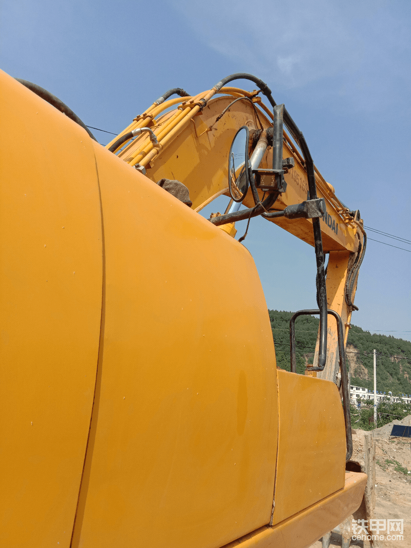

但是还是有一个问题,就是“他”视线没有年轻一代好使,慢慢就萌生了一个给“他”装一只现代“眼”的想法,别人都笑话说我莫求事,我还是坚持自己想法,毕竟安全吧。我没有别人经验丰富,不知道怎么去判断周围有没有人,但总能用笨办法啊。

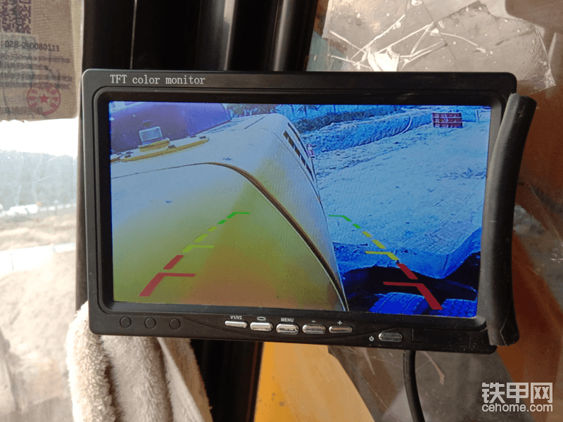

能看到吗这就是我给“他”装上的新“眼”旁边有没有人一目了然特别方便

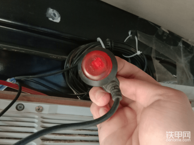

这个是在某东上买的200带屏幕不贵划得来,第二天就到手了,红外摄像头没有LED安逸晚上没有光视线一般般。质量还是可以用了一年了。

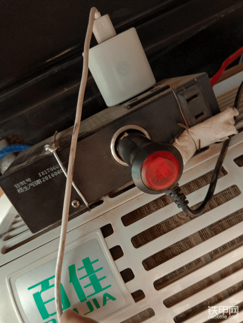

我对电路完全不敢动,所以直接买的点烟器款
电源是24V点烟器接电,插头上面自带开关,内置保险丝还是不错的<img class="smiley" src="/img/smiley/new/tiejia50.gif">
摄像头和屏幕接线也是插头式,插头带定位槽避免烧屏,没办法不懂电路动手能力也不强只能用这种<img class="smiley" src="/img/smiley/new/tiejia43.gif"><img class="smiley" src="/img/smiley/new/tiejia43.gif"><img class="smiley" src="/img/smiley/new/tiejia43.gif">方便
摄像头和屏幕接线也是插头式,插头带定位槽避免烧屏,没办法不懂电路动手能力也不强只能用这种方便

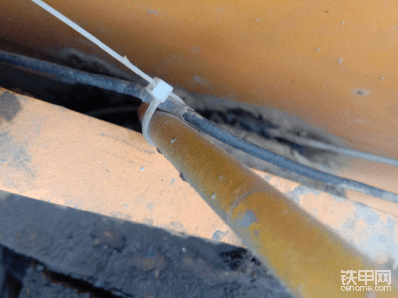

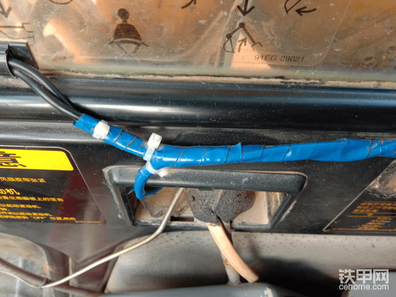

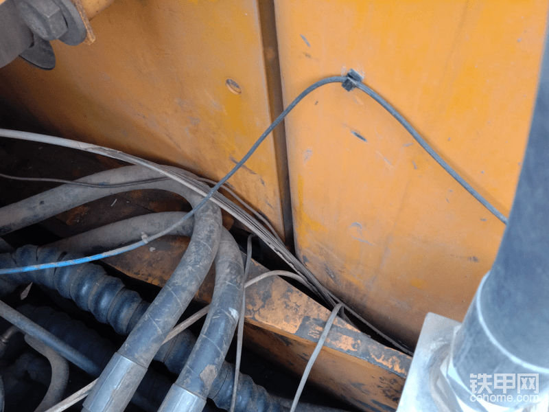

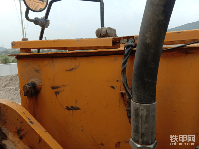

走线很麻烦,我直接走的明线

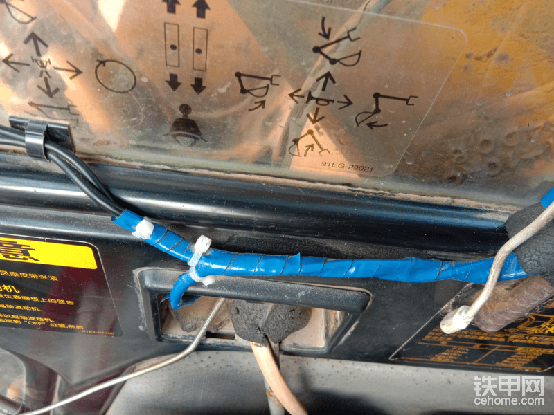

固定直接用扎带,但是扎紧处都用塑料吸管包裹了一下毕竟线子质量一般还是保护一下<img class="smiley" src="/img/smiley/new/tiejia2.gif"><img class="smiley" src="/img/smiley/new/tiejia2.gif"><img class="smiley" src="/img/smiley/new/tiejia2.gif">

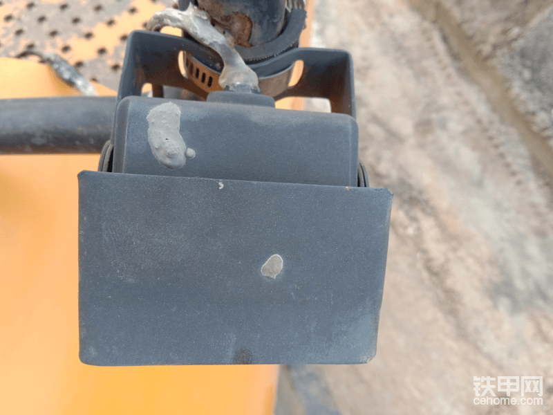

这里是用的AB胶固定,一般都看不出来还是比较美观<img class="smiley" src="/img/smiley/new/tiejia34.gif">

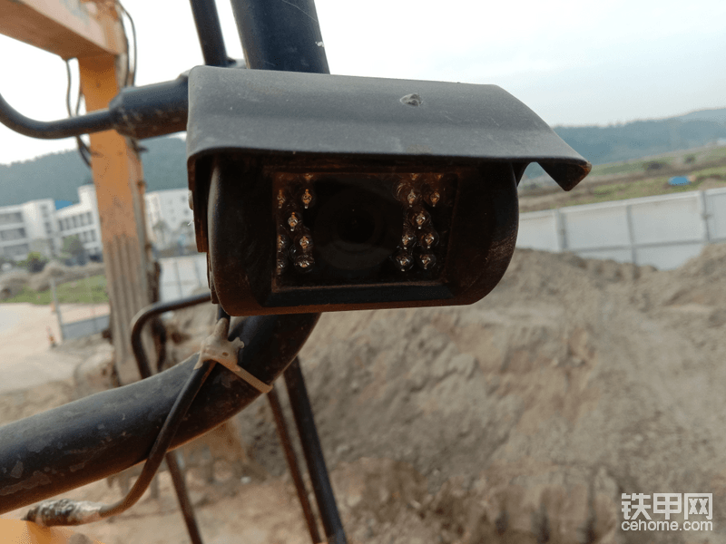

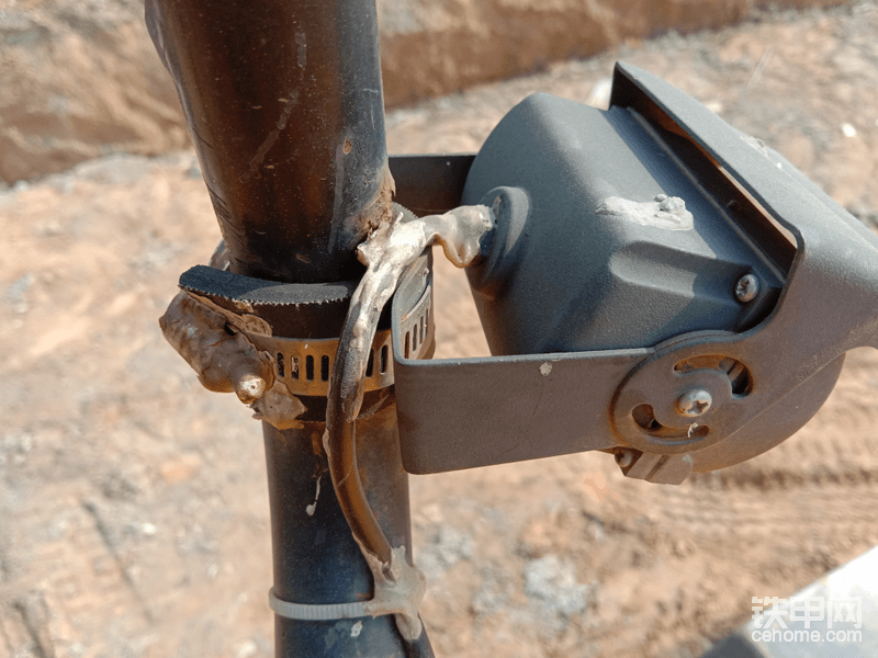

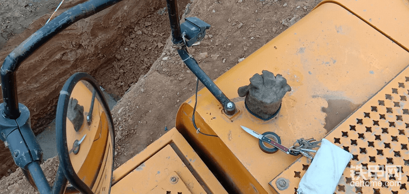

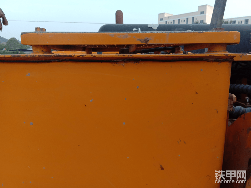

最后就是这个摄像头了
固定的很简陋,没有专用专用架子,有点辣眼睛,白色的是AB胶<img class="smiley" src="/img/smiley/new/tiejia34.gif"><img class="smiley" src="/img/smiley/new/tiejia34.gif"><img class="smiley" src="/img/smiley/new/tiejia34.gif">

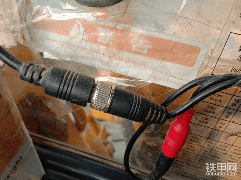

这里本来是一个航空接头,但是上次反光镜架子脱焊把里面线子拉坏了,现在只能硬接了。
