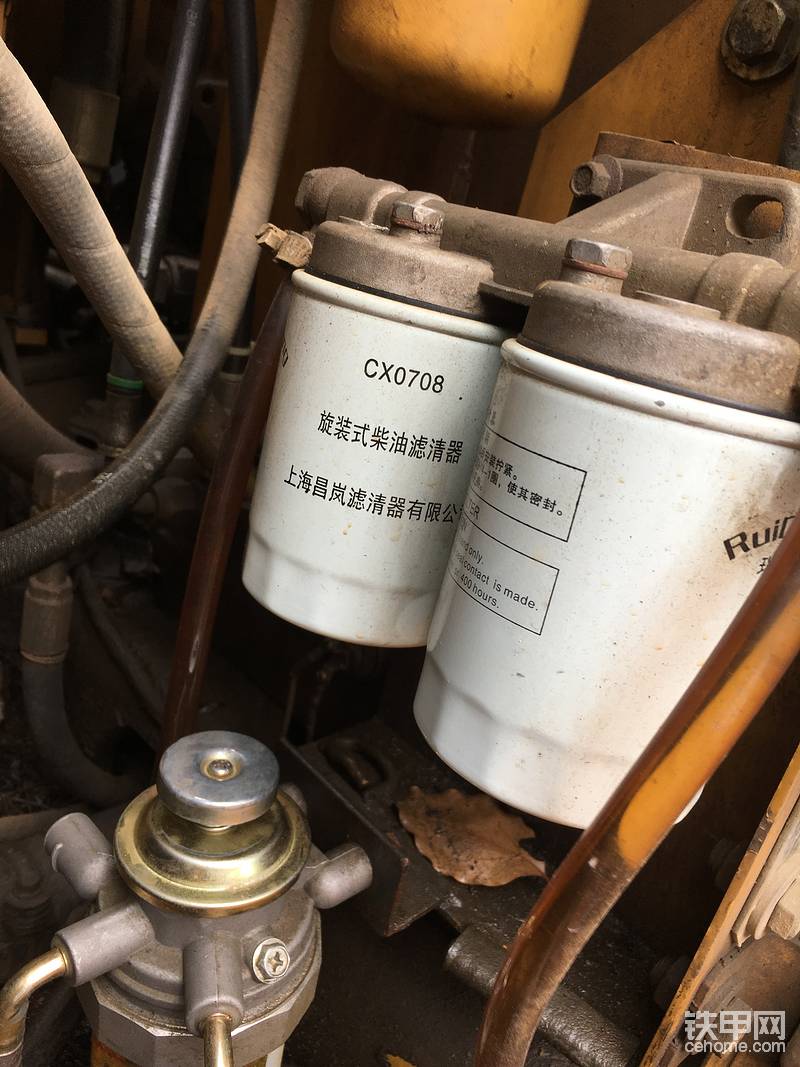

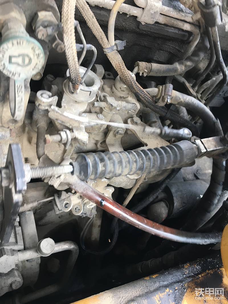

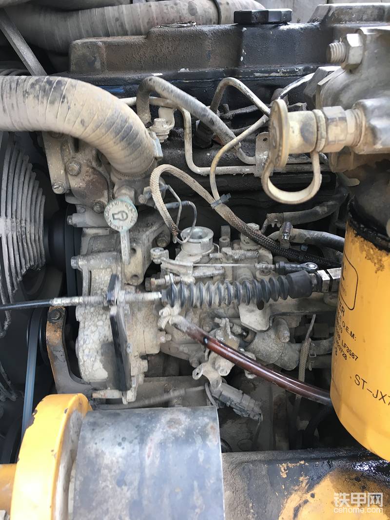

刚入手了一台12年的307D小挖机,现在做事十多分钟左右感觉挖机加不上油门一样,整机发抖、动作变慢!柴油滤芯到高压油泵管路发现有小气泡。按几下手油泵又恢复正常,请来几个校油泵的检查清理低压油路后都说高压油泵正常,没问题。低压油路也没发现漏气的地方,滤芯也换了几个!高压油泵里面的小滤网也清洗干净了!还是没有改善!万能的甲友有谁知道是什么问题吗?不胜感激
