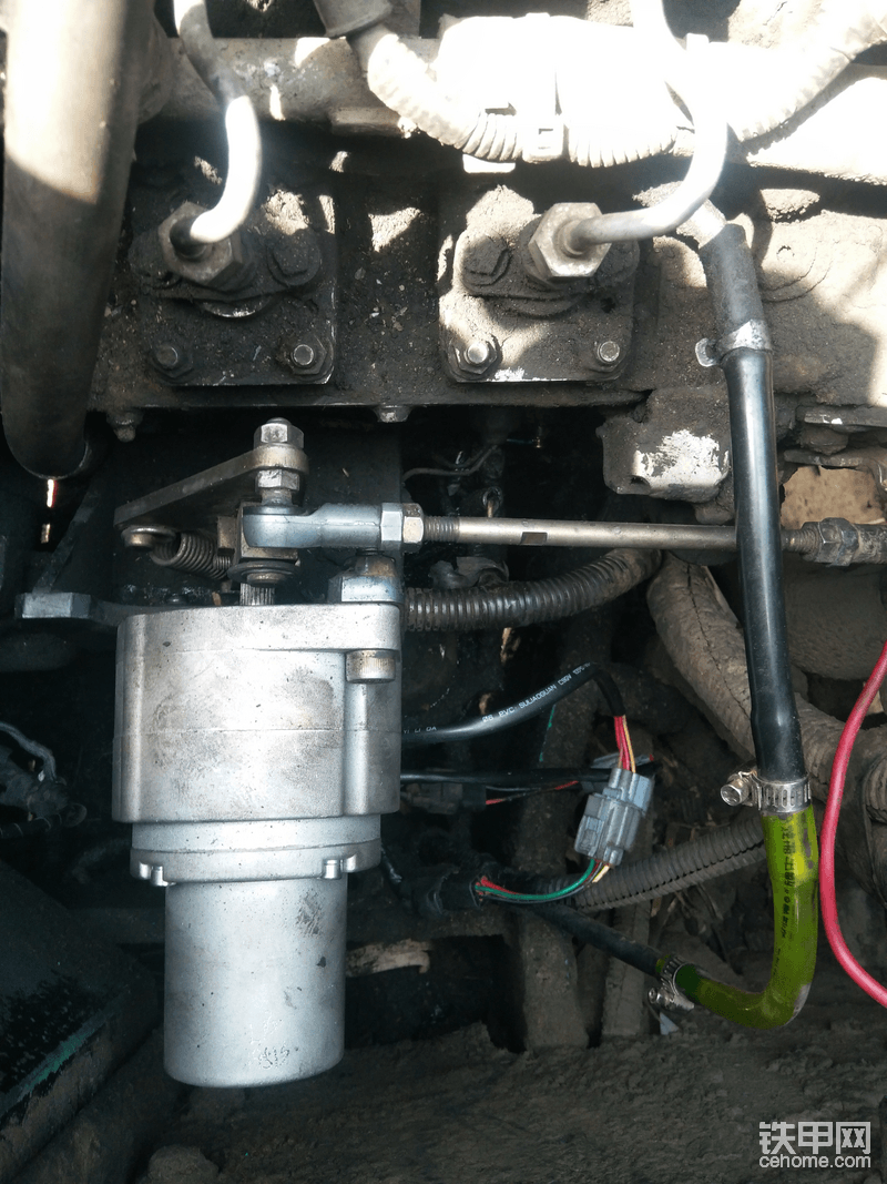

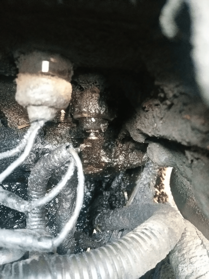

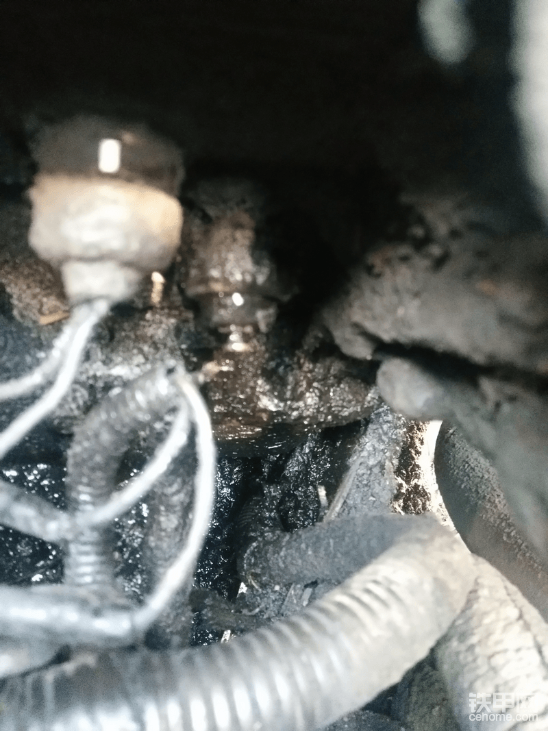

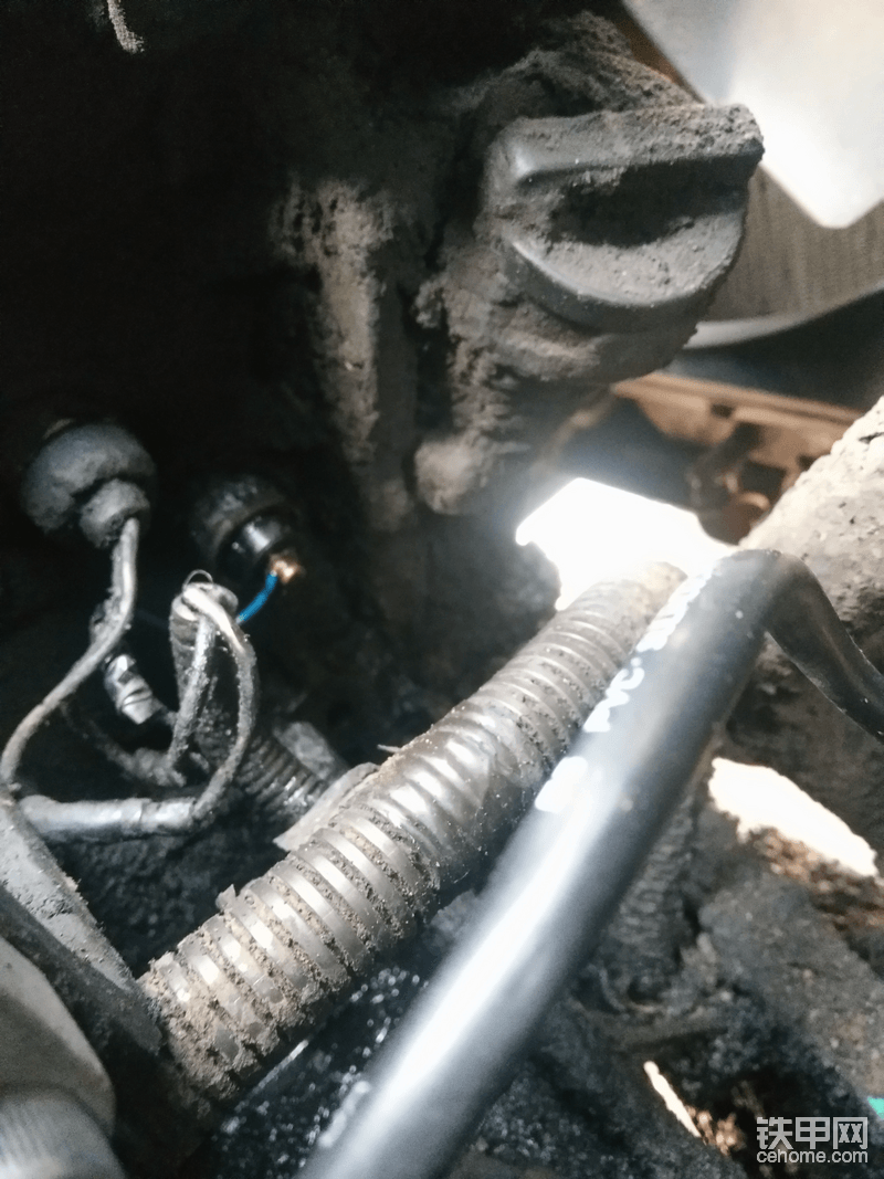

铁甲网首页 铁甲论坛 神钢75报警 g011 g013 g023 机油压 发帖 评论 神钢75报警 g011 g013 g023 机油压 挖机维修小秦 2019-05-16 9432 2 接到车主电话听到车主讲述说干活就突然报警了显示g011 油门加不上去,我让他去发动机那用手拉下油门拉杆看看,能不能转数上升,结果可以说油门电机好像坏了那个轴框了,看显示器有转数说明转数传感器正常工作,约好时间地点驱车去现场,带个新的油门马达,去了发现真是磨损不行了,安上新的马达重新通电可以自检说明电路正常,顺便把机油压力开关线接好,开始学习匹配,400转到600最后一档学习到960转稳定,一个档位一个档位最大油门2020车主一看开心了,也不报警了,神钢75的故障码和神钢260的不一样,有神钢75的车主出现这个故障码可以自己换个油门马达解决问题 您的浏览器不支持 video 标签。 故障时候的视频 蓝色线我后接的机油压力开关 双线的是转数传感器 新的油门马达, 学名字步进马达 机油压力传感器线断了报警机油机油过低 图片 发表回帖 全部评论 厦工80 2020-10-29 这个学习匹配是怎么搞的,我的油门电机也坏了还没换 回复(1) 挖机维修小秦 2020-11-06 进去转数模式调节 回复 村里最帅的仔 2019-05-16 点赞 回复(0) 已展示全部评论
