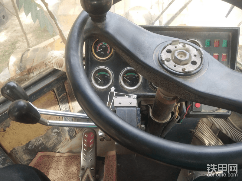

双杆先导操作,没有断气刹,也没有电子熄火,更没有空调

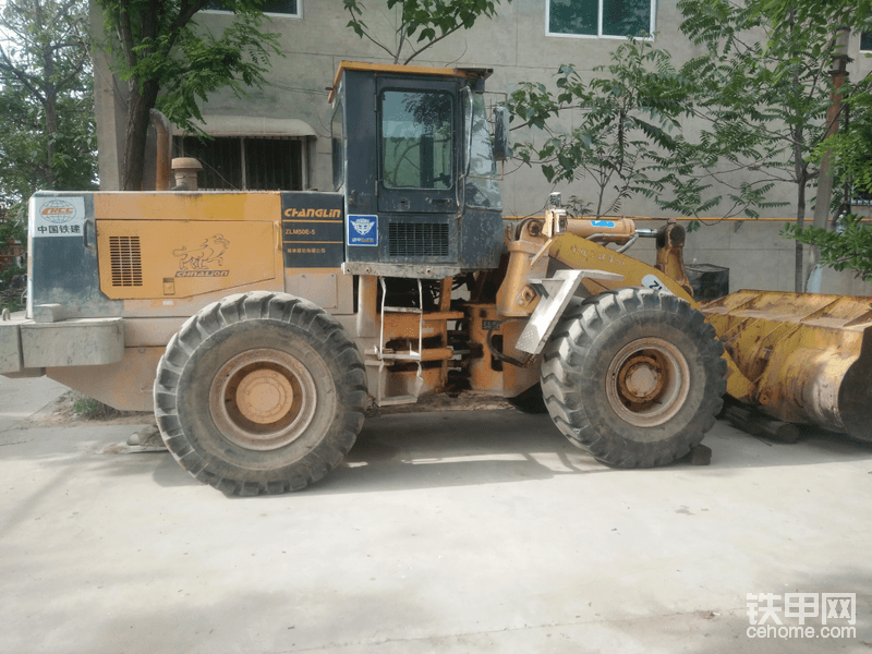

常林定轴箱,前三后三,后期改的倒车警报器,工地人多视线差,警报必须要有

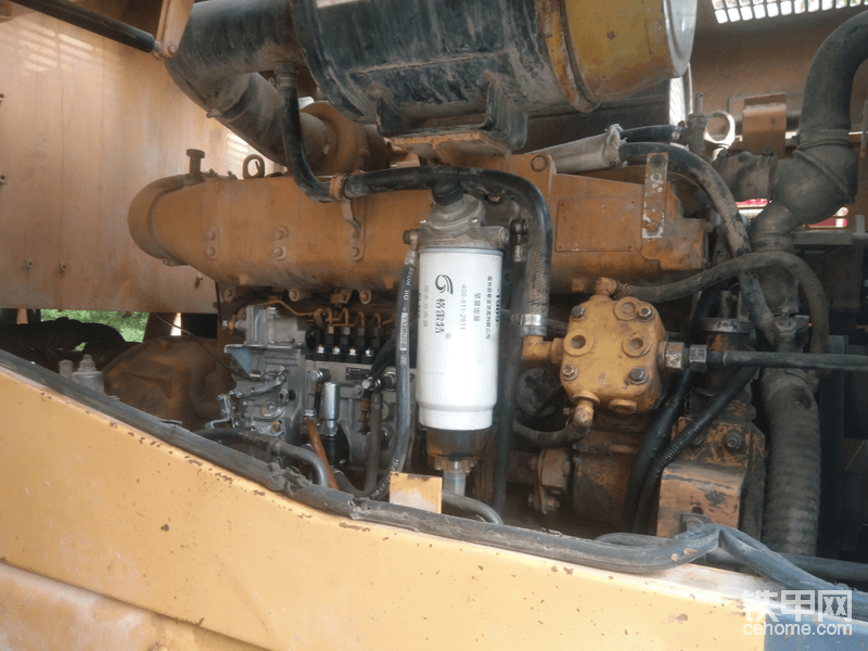

油耗就别提了,一档速度慢,省车但是费油,早期的驾驶室密封性都差,动力都是163千瓦的潍柴,独独少了和其它品牌可见的某工定制发动机
早期就在桩基工地,自己也远千里之外为正式工名额在奋斗,经常超负荷拔护筒和吊钻杆,导致摇臂变形斗子收不完,有时候也帮忙卸车,上料,感觉搅拌站就得加长臂,别嫌推的不干净,带着斗齿并非光板

油泵也换新的,时间的原因造成调速器有旷量,直接整个新的装上,以后滤芯必须要大品牌的

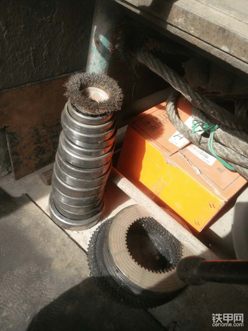

变速箱换下来的轴承,只有一盘轴承滚珠失圆异响,其他的都还好,为了避免轴承再出故障,索性全部更换为nsk,型号就不说了,毕竟这种变速箱现在少见。

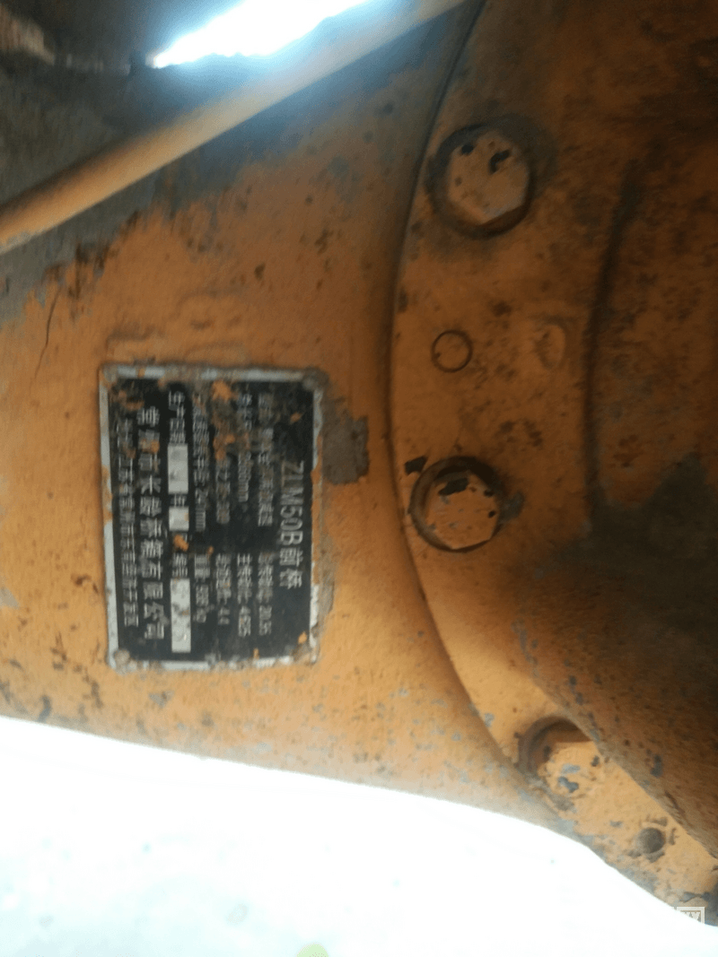

50b的桥壳,满车都是09年的标记
50b的桥壳,满车都是09年的标记
