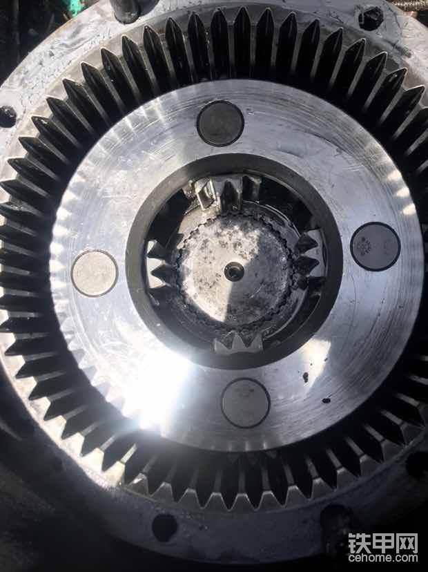

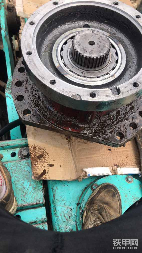

这几天一直在修一台挖机 神钢200超8 就前几天一个老板打我电话说选择在正常转的时候突然一声巨响 就卡了一下 然后又可以转了 但是呢一直有卡声 然后又转了一会卡死了 就打我电话问我 我说旋转卡了就不要动了 肯定是里面的齿打掉了 越动坏的越多 然后就去给他拆旋转马达

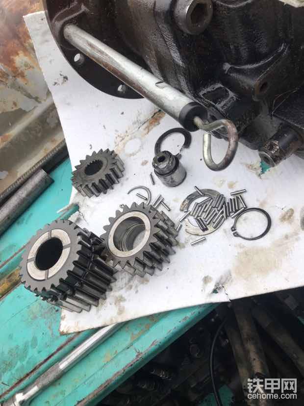

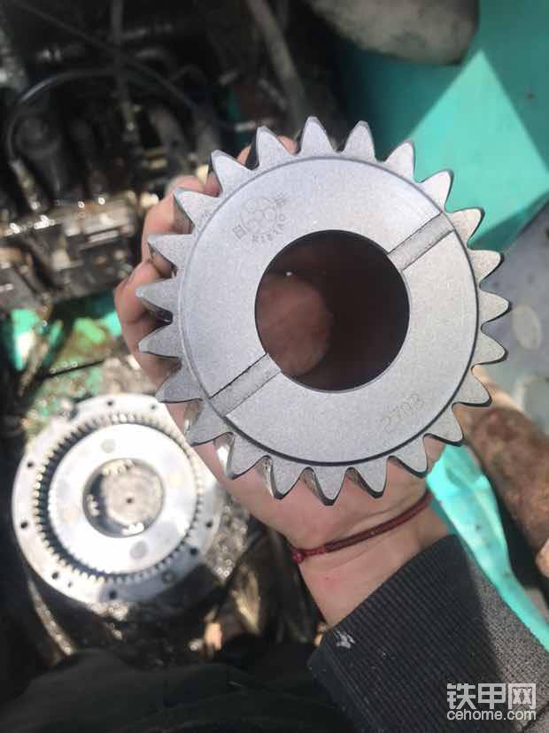

拆开一看就这个一级架子柱掉了一个 由于里面柱承没有花篮 就全部散了 把那些齿也都卡坏了 钢珠掉到下面把二级齿也都卡坏 就给他换了一个一级总成 二级四个星星齿轮 二级太阳齿

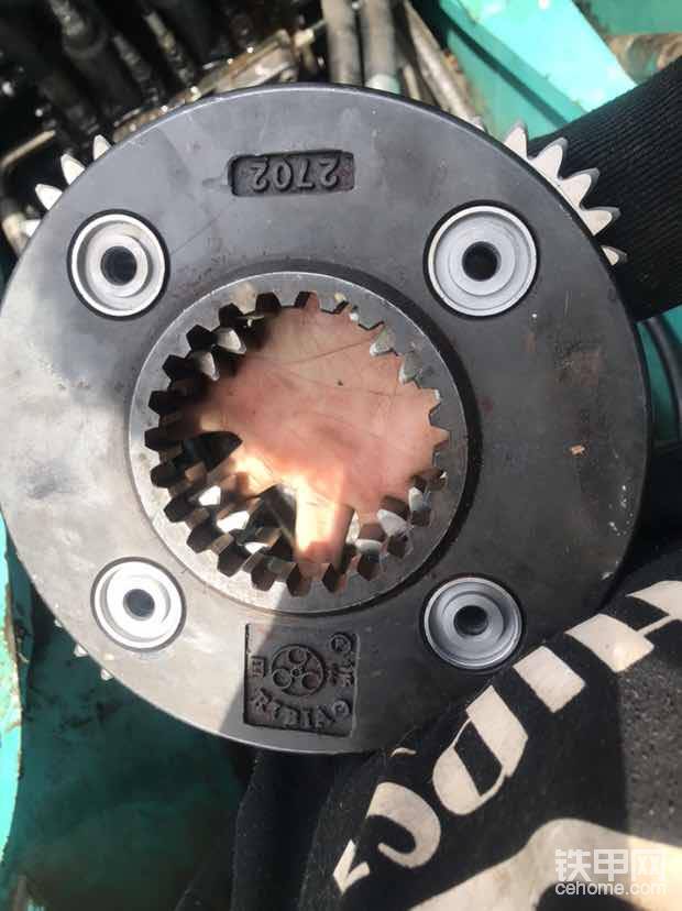

由于本地没有这些配件 等配件等了一天 第二天配件一到就去给他装配了起来 由于配件到的时间晚 给他装好以后就到吃饭的时间了
修好试机过程中 一点问题没有

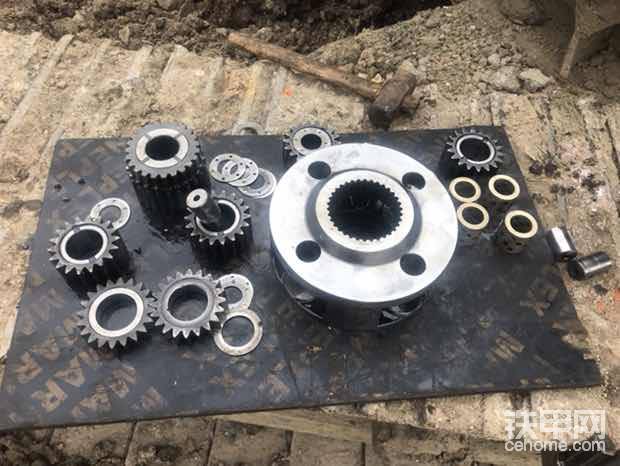

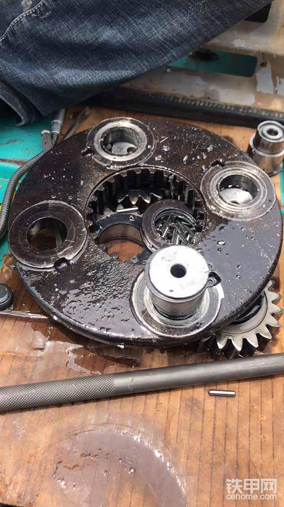

试了几分钟 就去吃饭了 吃完饭呢 本以为事情就这样完了 可以去下台挖机维修地点了 就在我走了几分钟 去下台挖机维修地路上的时候 意外出现了 老板打来电话 说旋转又不行了 一声巨响 又一动不动了 我就心想 不可能啊 刚刚换好配件怎么又不行了 就说 你别动 我马上去看看 去看确实不动了 我试了试 感觉旋转里面在空转 马上又拆开看 一拆开 出事了
一级又被打了 四个柱全掉了 柱承钢珠全散
把里面拆开 还好二级没坏 这就要开始找毛病了呀 这个不可能装上去10来分钟就全坏啊 然后就把底座也拆掉看看立柱有没有坏
