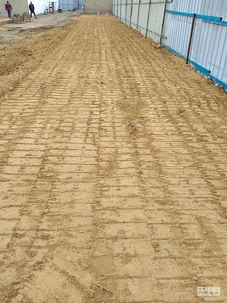

20多年的挖机老师傅整平技术

蚂蚁呀黑
2019-04-29
扫平再拍和整平差距很大好不。 图上这个效果没什么难度
回复(3)
蚂蚁呀黑
回复lgh5945
2019-05-01
而且这个很简单。 你把斗调好之后别碰右杆。 就用左杆旋转就行。 扫出来之后。在拍紧。是不是很简单。图上的效果很粗糙,看样子不需要弄的很好,学徒也没问题的

lgh5945
2019-04-30
对你这些大神来说当然小意思,对我来说却是高技术,因为我做不来

手机用户ikmou12
2019-04-29
这是干啥?
回复(1)
lgh5945
2019-04-30
路面整平,打水泥路
