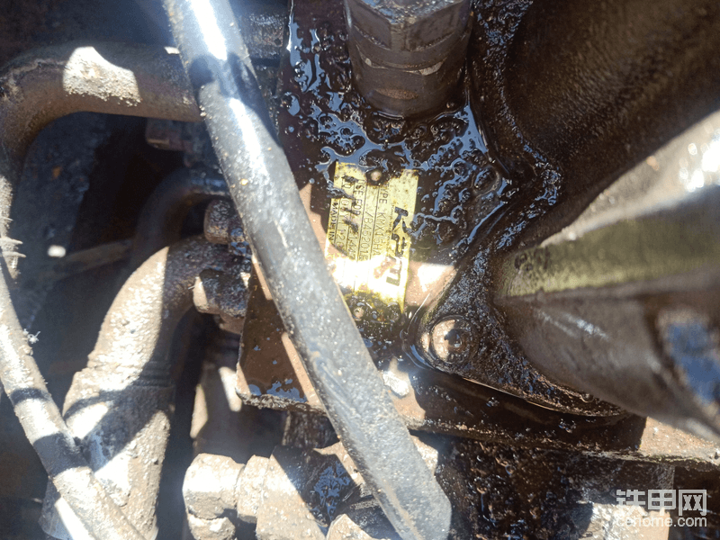

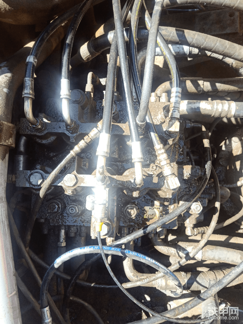

铁甲网首页 铁甲论坛 日立330-6问题求大神支招 发帖 评论 日立330-6问题求大神支招 挖墙脚EE 2019-04-25 2085 0 原来是全车速度慢,然后修完液压泵。换了后盖,泵平柱塞,调节器试车一个多小时大臂突然慢了,然后越干越慢,直到提不起臂,测试二次先导4.0泵反馈3.5,提大臂泵压力14双泵都一样,其他动作35,第二天早上过去可以提臂了就是慢测高压22然后干几分钟又慢直到没动作,先导正常,溢流阀对调没作用,旁通阀正常。阀杆也没磨损,阀中阀也是好的,拆开阀盖管接头直接压阀杆主阀杆热车最高只达到14,合流阀杆能达到340,求大神支招 拜谢 ZX330-6 日立 图片 发表回帖 为你推荐 现在还能入手二手机吗? 177****6035 2020-04-14 3327 11 试驾日立330-6日立210-3 开挖机的岁月! 2020-03-03 3365 2 日立330-6提大臂问题请大神支招 挖墙脚EE 2019-04-25 2258 2 发布了一条动态 挖掘机小票友 2023-05-13 6207 13 发布了一条动态 广州豪炮机械有限公司 2023-04-20 6436 8 日立870 赣挖铁甲雨天 2023-04-17 5811 6
