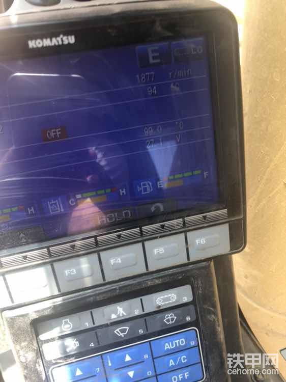

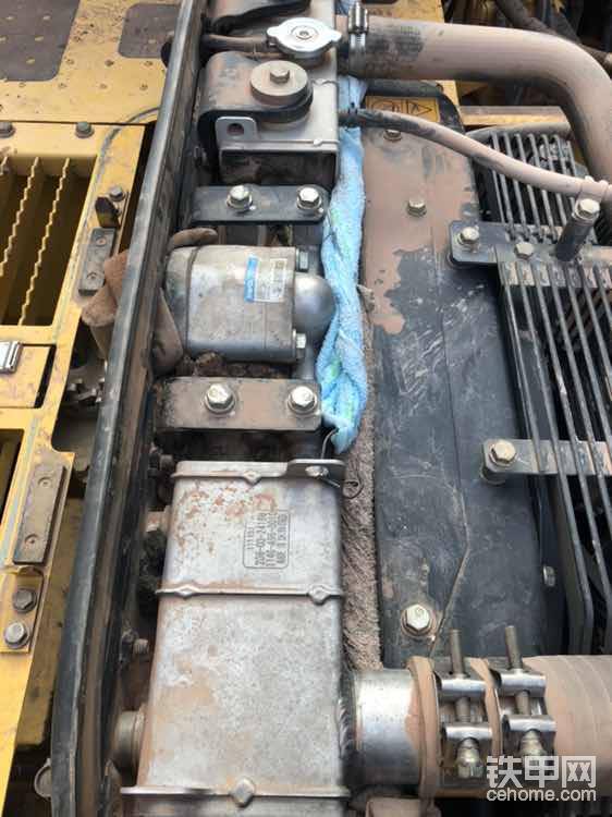

前不久机器在家里干活、每天也就干干停停的、没发现高温、直到这几天拖来工地后才发现水温和液压油温过高、早晨升温特快、装后八轮2车也压油就到了88度、
水温到了98度、液压油到了99度还在上长、工作的地方气候有32度、然后怠速凉了一会又继续干、到晚上加班还是依旧老样子、
清洗过水箱散热格栅还是没效果、到处检查依旧没发现原因、后来咨询了一下修挖机的朋友、说检查下海绵、结果终于找到了问题

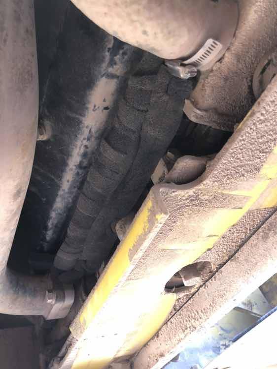

水箱上部风圈用毛巾包裹住试了一下、水温比正常还高7度左右、

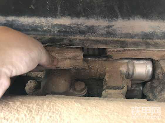

拆底板又发现海绵脱落了40厘米长
拆底板又发现海绵脱落了40厘米长

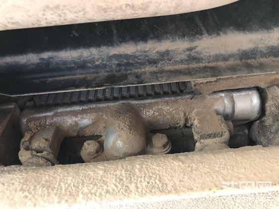

水箱底部
水箱底部
原装海绵由于时间长老化脱落了、风扇吸风不过散热器

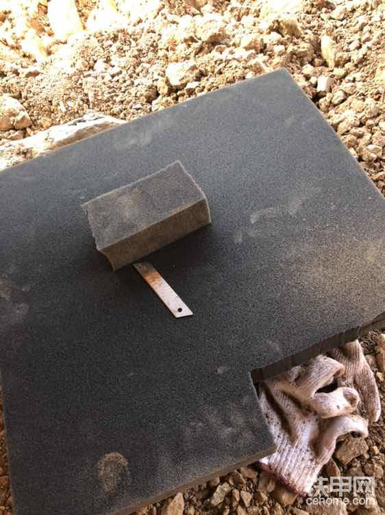

网上买的50多元买的高密度海绵、由于工地忙、所以先塞住用一久、等忙完在好好处理一下海绵、打胶水粘住、

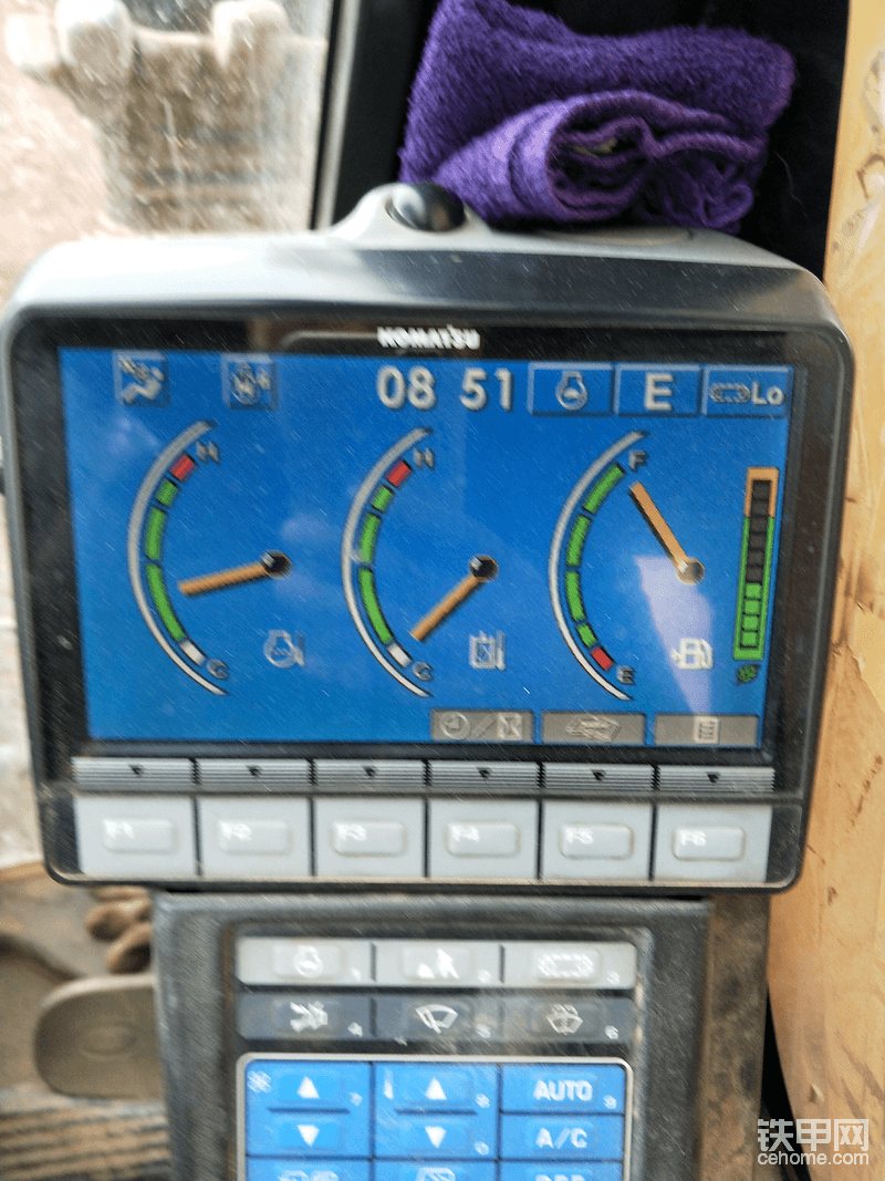

试机一早晨、P模式95%油门装后八轮、开空调、水温82~87度、液压油82度、
也算正常了、
