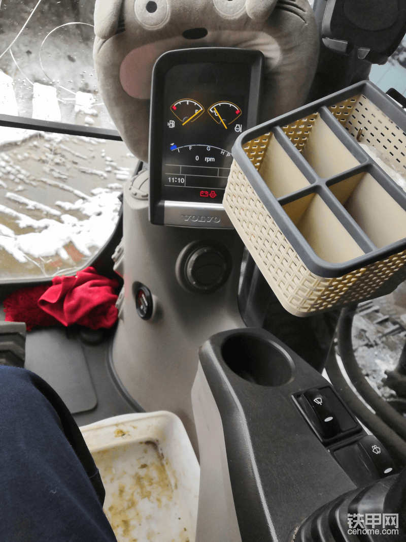

故障检查分析:询问挖掘机司机得知这种故障在突然间发生的。没有任何故障症状更换了,所有的柴油滤芯检查了所有的低压油路。故障还是依旧。把喷油嘴卸下来在实验台测试一切正常。并且更换了柴油。也打点滴测试。事业还是故障依旧。这种车在显示屏上面可以观察共轨压力,和低压燃油压力。在刚启动时正常时发现共轨压力是正常的,但是故障出现时。高压供轨压力也随之下降但是低压压力是正常的。这种情况说明,故障点应该在柴油油箱到高压供轨这部分油路。有漏气或者,压力不足现象。这种现象应该是机械故障,更换高压柴油泵后故障排除。试车一切正常。

在显示屏的上面。进入维修界面,可以看到低压燃油压力和高压共轨压力。以及发动机的相关数据。
