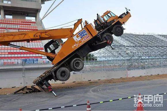

1、超载
超载是现阶段吊车行业“超普遍”的违规操作,又是引起翻车的高风险要素。
吊车的吊重是随之重臂的倾斜角转变而变化的(实际可参考起重性能表或电脑),《起重机安全管理规程》要求“起重设备严禁超负荷运作。”在具体工作上因为对所吊物件的重量估算不清,或对安全隐患 太少重视而超重起吊,使起重机失去平衡而翻车。
前方超载
前方超载

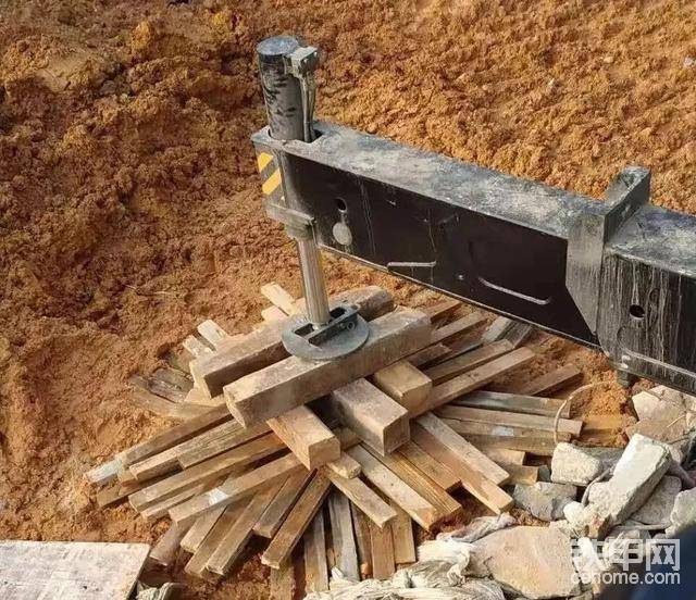

2、支腿
一直以来,吊车支腿下陷事故经常发生。
这种事故的直接原因是:支腿接触的路面软硬不一,导致支腿不匀称下陷。普遍的易于导致支腿下陷的地面有:回填土、碎石地、泥地、、地形边缘、排水渠等空心场地,甚至水泥地也会常有下陷情况发生。
防止支腿下陷的关键实施如下:
支腿必须支承在平整而稳固的路面上,通常应使用枕木、钢板。
支腿不可以支承在挖方地基周边,避免滑坡。
支腿不可以支承在各类埋设物(地下管道,地下工程的出入口处)上,避免塌陷。

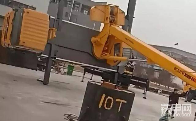

3、回转过快
吊车在吊装物件之初,通常不容易翻车,翻车常产生在回转过程中。这是因为回转会产生离心力,回转越快,离心力越大,根据力学原理,吊物的离心力和重力的合力产生在某个倾斜角度上,该合力大于吊物重力,且方向倾斜,效果等同于超载+歪拉斜吊,十分危险。因此,各位吊友要注意回转速度不应过快。
图为:某厂内试车时,客户回转过快,砝码拉翻吊车

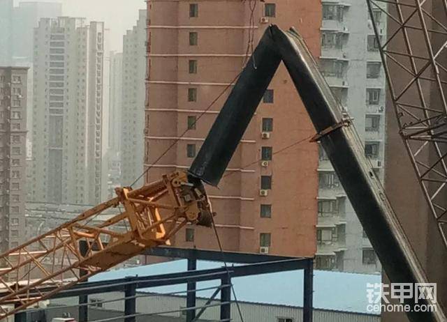

7、吊车折臂事故
“折臂”事故多是由于起重臂小幅度仰角过大,再加上惯性的作用,使起重臂折臂。起升绳超卷扬或变幅机构超过行程都可能向后折臂。吊臂与建筑物相撞也是发生折臂事故的原因之一。
8、防止折臂应注意的安全事项如下;
1)小幅度时,要留意防止起重机后折臂,特别是满负荷松钩,首先把物品放在地上,然后放些钢丝绳再松钩,不准突然松钩。
2)当吊装体积大的物件时,要留意物件与起重臂相碰撞,要留一定的余量。同时,要防止物品摆动与起重臂相碰。
3) 预防起重臂与建筑物相碰。在建筑施工作业的起重机要考虑到起重臂的话动范围,避免起重机变幅或回转时与建筑物相碰,避免顺坏起重臂及建筑物。
除此之外,需注意起重臂销轴、变幅绳的滑轮的检查。曾发生过起重臂销轴被切断的事故。

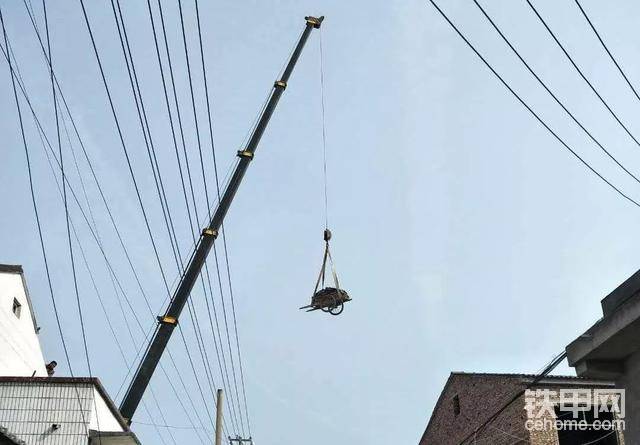

10、吊车触电事故
防止起重机触电事故的安全注意事项是:
1) 起重机工作时,起重臂、钢丝绳、吊具以及吊物,与输电线的极限距离不应小于规定值。
2) 吊装时,捆绑挂勾结束,不应用手帮扶吊物,或牵拉钢丝绳,一防在触电时被伤害。
3)从1个施工现场转至其他施工现场时,起重臂应放平,禁止外伸仰起重臂行驶,更不可以有人手牵钢丝绳走动,避免触电伤害。
4)在郊外宽阔场所工作时,如遇暴风雨应将起重臂收回放正,避免雷击。绝大部分安全事件是因为对安全注意不足违章作业导致的,为做好生产安全,务必提升对生产安全的了解,遵循安全操作规程。
