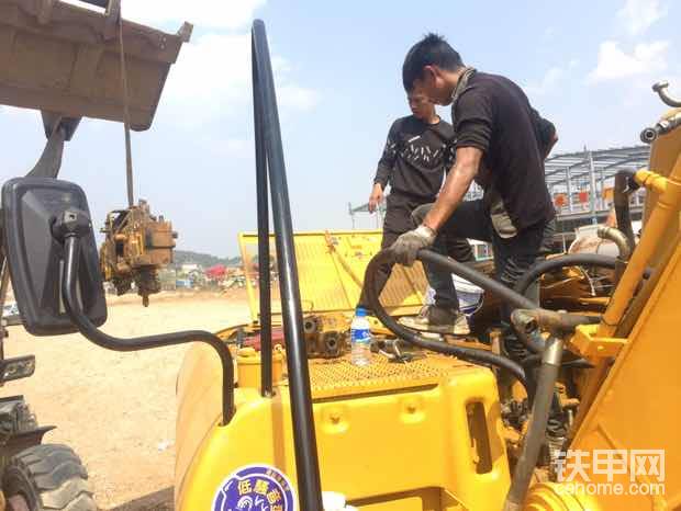

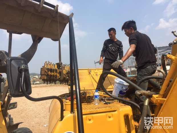

一边行走无力双边走正常
 来了个大师
1  把分油终的油封换了没起作用
2   怀疑比例电磁阀坏了换一个
3   又说提升器不行换了一对提升器

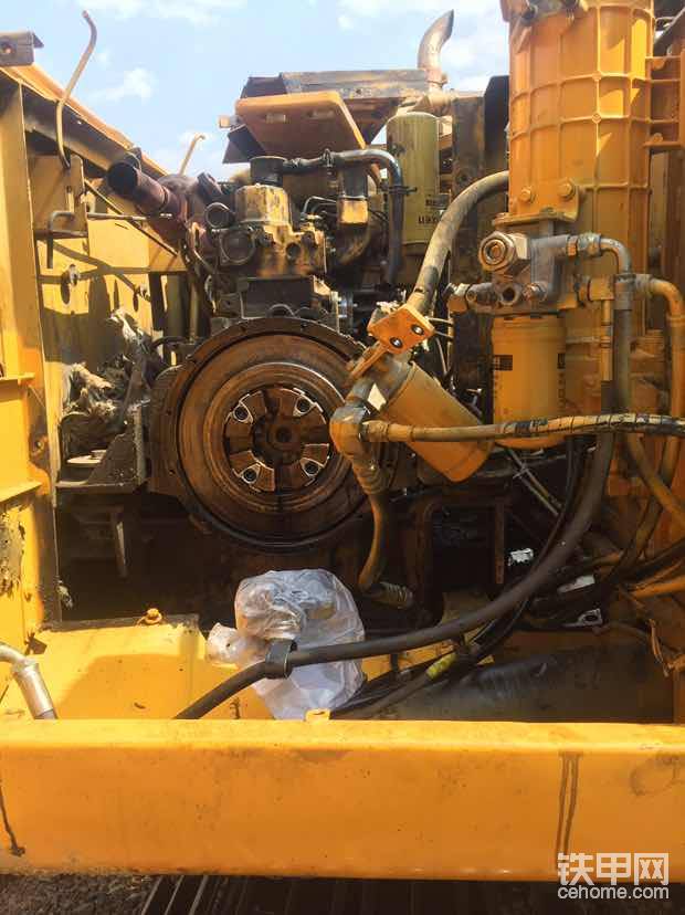

4   说液压泵不行要大修 、顺便把分配阀也一起修了 好吧你是师傅你说了算,走了三天回来 说这回百分百没问题 装上后 启动 马上憋熄火后来启动机也动不了了,让我找电工  我说会不会是泵和发动机连接那个地方什么东西装错了,拆开一看还真是连接块装反了!重装后解决。

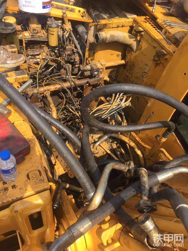

5   加了十多桶液压油后满怀期待开始试车 毛病还是存在而且还多了几个、比如说掉臂  阀销卡这些都是以前没有的真不知道他是怎么做到的!
6   调了一天问题还是没有解决。经过一番考虑后说是电路的问题 应该是电脑版坏了我说你可要考虑清楚。 最后师傅决定还是去找个专业电工来看看 走了
