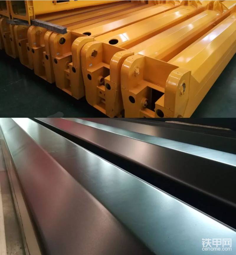

吊车的吊臂是判定一台吊车是否性能优良的重要标准,区别于市场上常见的有四方臂、六棱臂,森源重工25吨吊车目前采用的U型臂,在很大程度上提高了吊车高起升高幅度情况下的承重性能,解决了作业过程中局部失稳的问题,从而提高吊车的可靠性跟稳定性。客户在购买吊车之前需要注意:前期的吊臂测评跟后期的保养维护十分重要!
一、吊臂的测评
    吊车的吊臂伸缩油管是由一根或两根前置式双作用油缸驱动,测试吊臂的性能我们应着重测试吊车吊臂的承载情况,先把大臂全部伸出来,并爬臂测试吊臂的弯曲度,必要时可以吊相应重量的重块测试弯曲度,然后放下重块看看吊臂的回弹性,是否保持一致,或者下垂度的大小。如果不下垂说明吊臂质量好。如果全伸臂吊物,弯曲度小,回弹度小,这种臂含锰量不大,不建议吊车老板考虑购买,这种情况吊臂会越用越往下弯曲。
