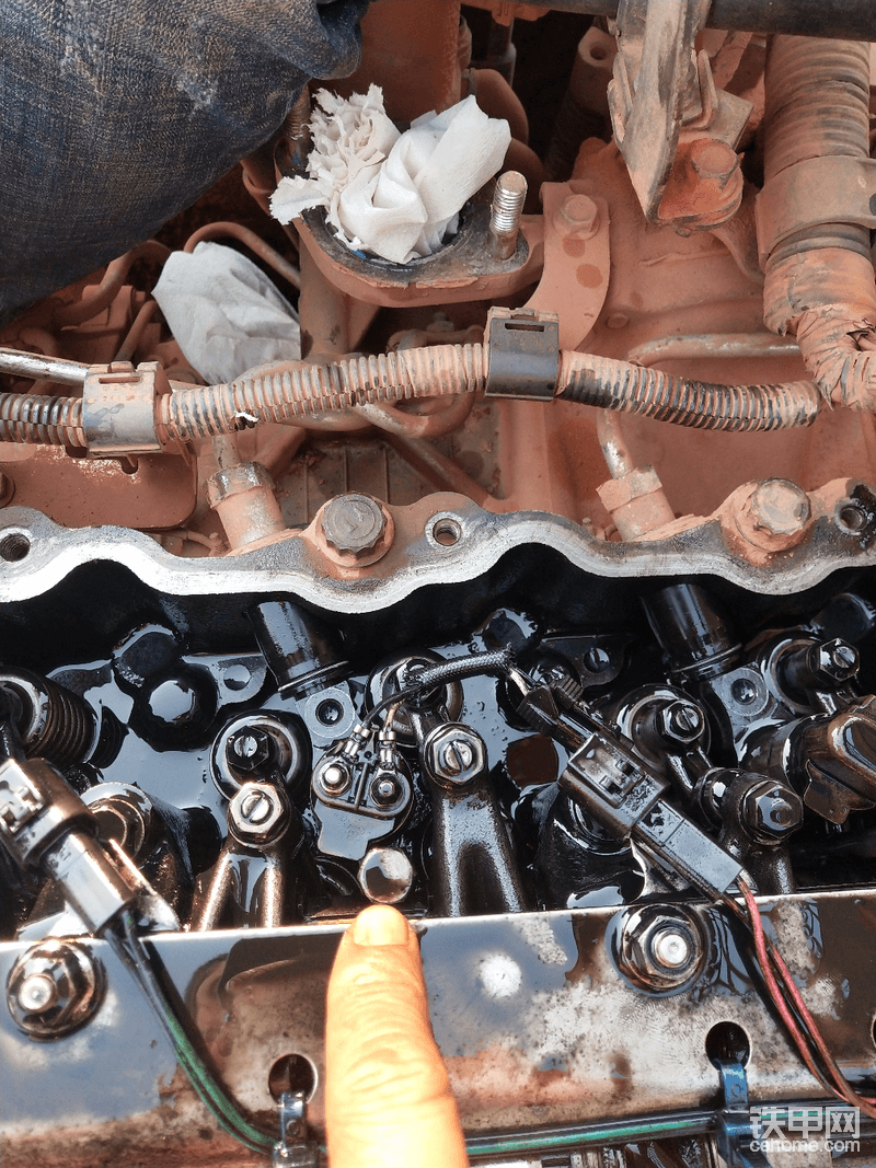

首先拆开发动机盖子(有些地方叫气门罩盖子),拆这个很简单的,
拆开后就看得到喷油嘴了,把喷油嘴上的油管拆掉
接下来就是拆喷油嘴了↓
把影响喷油嘴拿出来的油管拆掉后 ,手指头指的往左扭松油管螺丝

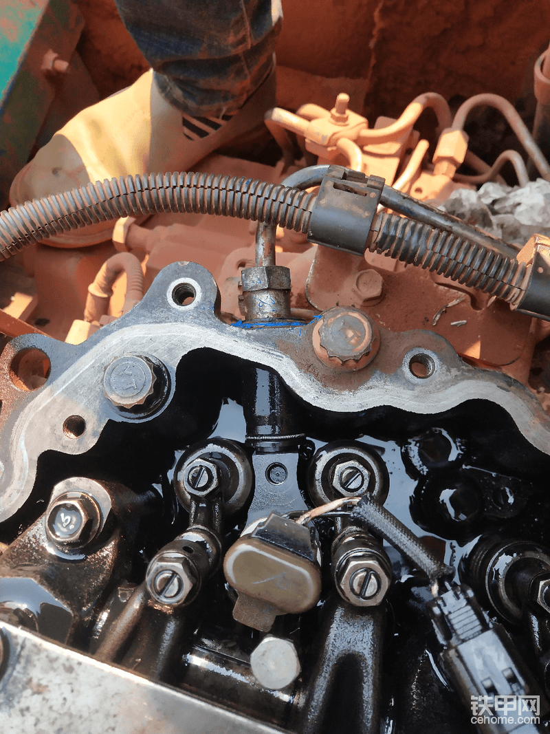

扭松后,把胶坨轻轻翘退出去,
扭松后,把胶坨轻轻翘退出去,

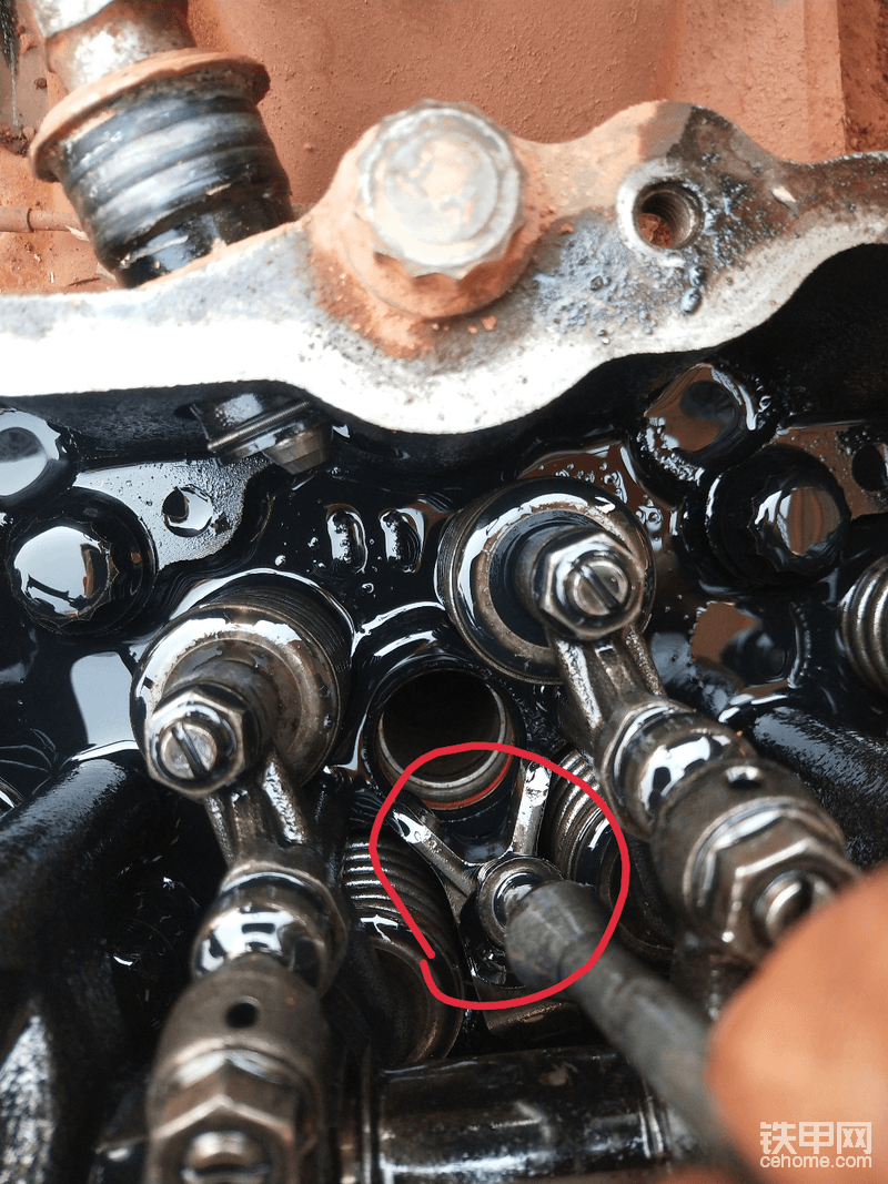

手指这颗螺丝就是卡住喷油嘴的主要螺丝!切记不能使用蛮力否则断了得不偿失了。使用巧力往左就扭松了
螺丝扭松后图中圈起来这个V型卡子要往后挪,这样喷油嘴就拿出来拉!

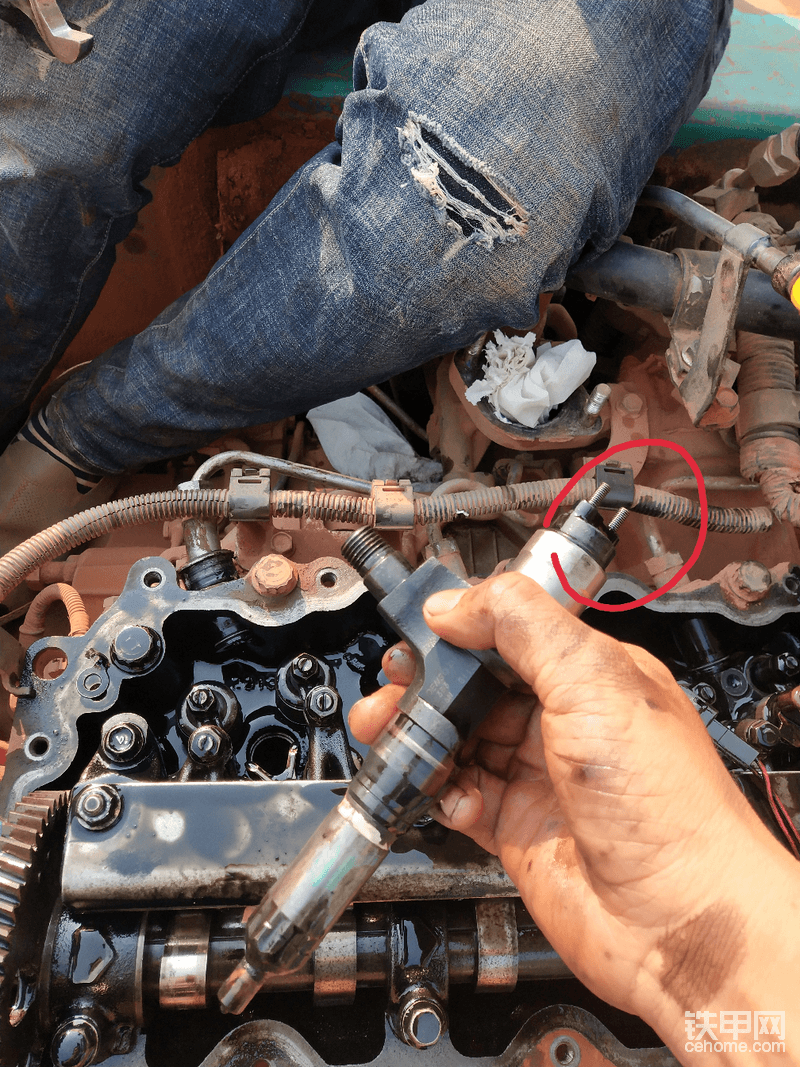

这是拿出来的喷油嘴,然后换上好的或者新的把喷油嘴换上把圈上的电接上,怎么拆的怎么装【或许很难拔出来,用平口起子左右左右的把喷油嘴弄松就拔出来,如果还是拔不动就拴跟线要牢固那种线绑成像提水桶的提手型就拔出来了】

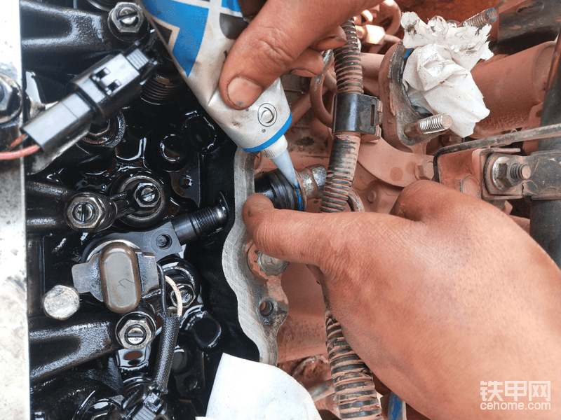

最后安装上好的新的喷油嘴后,涂胶上螺丝,
更换成功。最后打上气门罩垫子胶。上盖子,还原,就这样结束了,最后发动,看看是否因为胶打的不好漏油没。
这次共换了4个新的,老板有钱任性啊,如果喷油嘴问题却不知道哪个坏了,还是得请修理工了,以前我是断缸来判断哪个喷油嘴好坏,懂的会懂。
