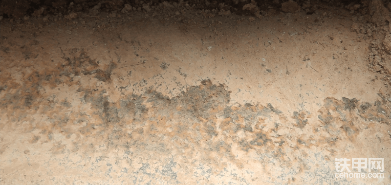

X架生锈怎么搞?

水枪洗干净,搞点草酸擦一下,冲干净晾干,买两瓶黑灰自喷漆重新喷一下就行了

草酸行么?

这都要打磨么?

不想让它继续锈下去

很多挖机都这样,不用怎么理他,时间就清理一下

自己的挖机想搞好一点,时间用的更久一点

怎么弄的

有泥巴,石粉粘上就会生锈

腐蚀了,除锈打磨,喷漆

嗯,这方法可行

抛光打蜡
