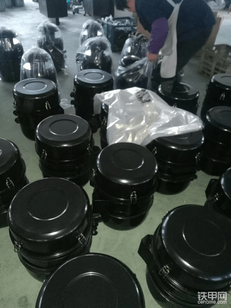

  目前好多主机厂出厂就加装了油浴式空气滤清器了,就是为了增加机械对工地恶劣环境的适应性,以及更好的保护发动机,节约维护成本,在同等工况下未加装油滤的机械设备,只靠单一的纸质空气滤芯的更换频率绝对是要翻倍的
