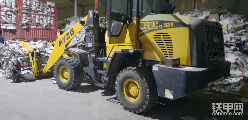

这种后机罩好掀起来,洗水箱免拆好多东西,今天洗水箱260别人才肯帮我拆下来洗不包水箱宝

这车不是先导操作的 哪来的先导滤芯

换操纵阀球头就可以了,

假先导

就是杆连接,没有线连接

这车是先导的吗?好像是机械单杆的

这个我碰到过,拆开操作杆下面的塑料包壳,四个固定拨叉的螺丝调整一下 或则拧紧试试。恨容易解决
