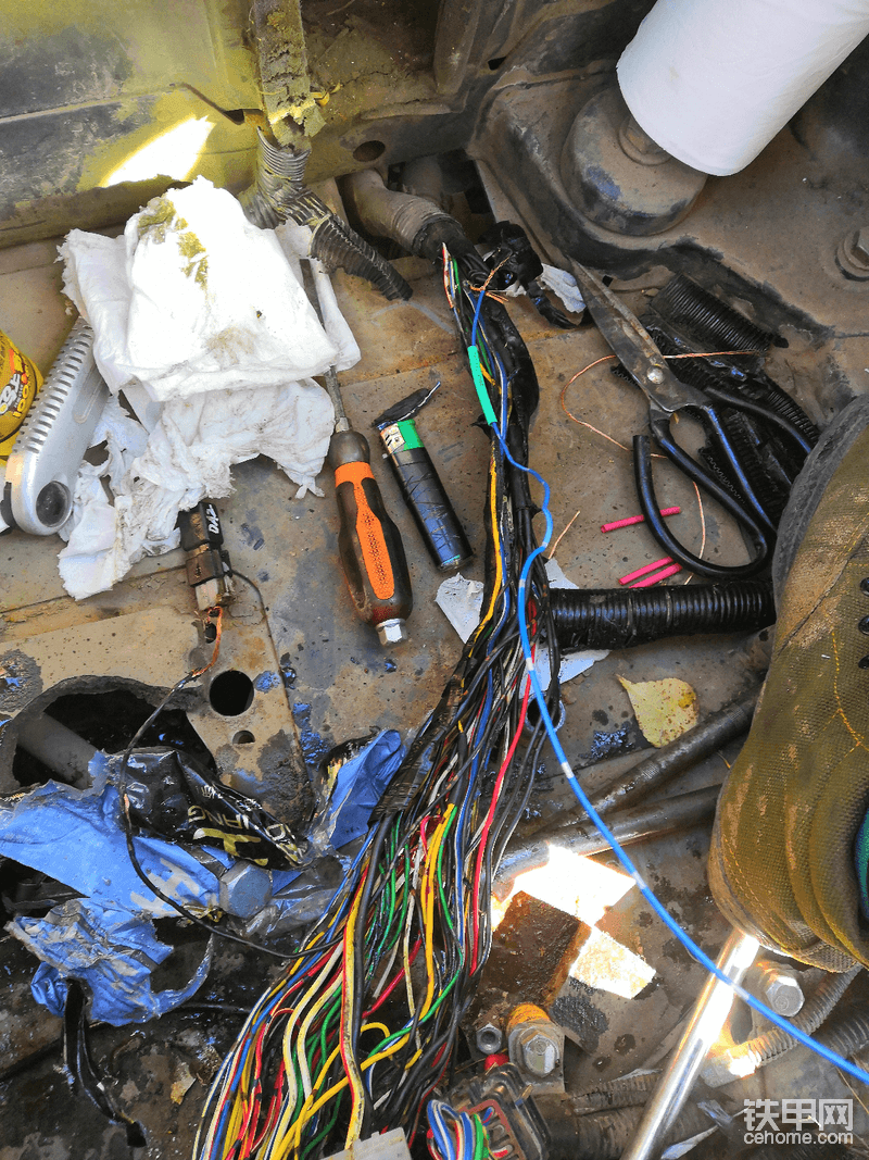

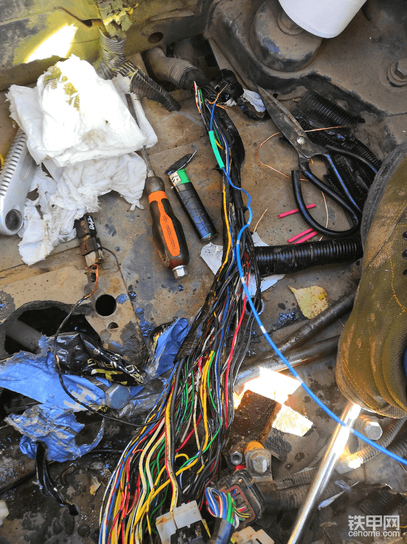

把座椅拆开卸下这样空间大维修方便。找到之前的故障点,用剪刀把之前包装包扎的线路全部剪开,发现有一根线路已经完全烧的没有绝缘层,全部是裸露的铜线。因为这根线路短路。,导致别的线路外部的绝缘绝缘层也全部融化。局部露出铜线。造成其他相邻的线路。发生了线路短路现象。上次的维修师傅在维修时,只是把看到的故障处理了,因为有一部分烧坏的线路,在暖风电机机箱的底部。眼睛看不到的地方,所以维修非常的麻烦。其余烧坏了就没有处理。导致了二次故障的发生。
把空调箱的总成全部拆除。在拆除后又安装空调箱总成需要用了三个小时。在再把之前烧坏的线路全部出处理完毕。安装完毕后试车后一切正常。

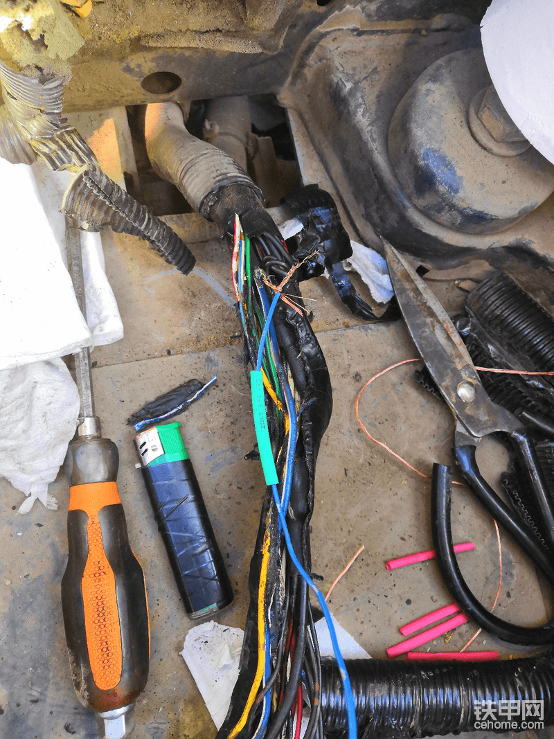

因为许多线路都是包扎在一起的。如果有一根线路烧坏,相邻的线路一定要检查没有故障后再重新包扎。

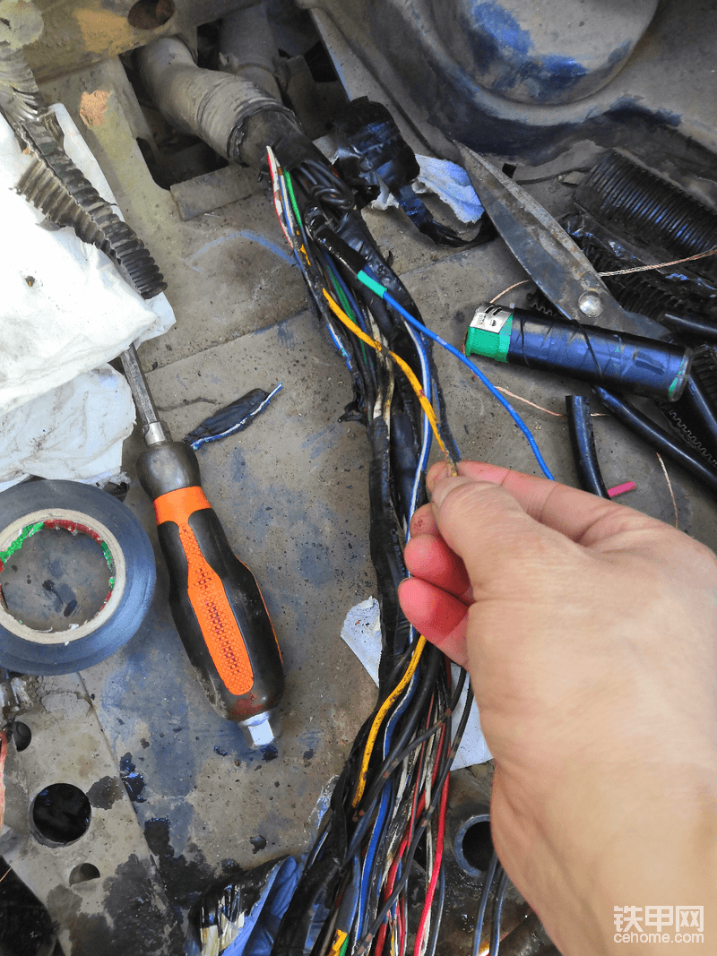

把烧坏的线重新换一根新线后,用热缩管包扎完毕。
