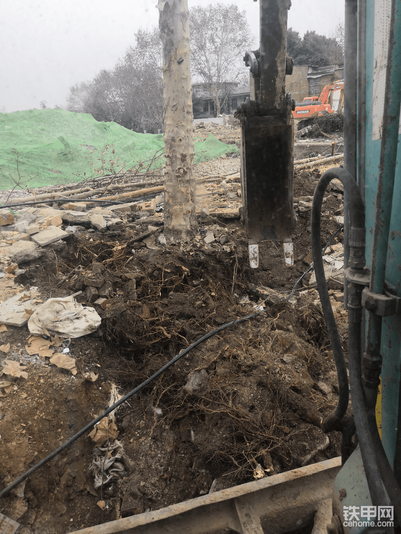

老板小舅子前两天催我过来上班,昨晚到的,今早做事。用窄斗给电工师傅把土盖住的电缆线挖出来,土松了之后工人再把线拔出来。

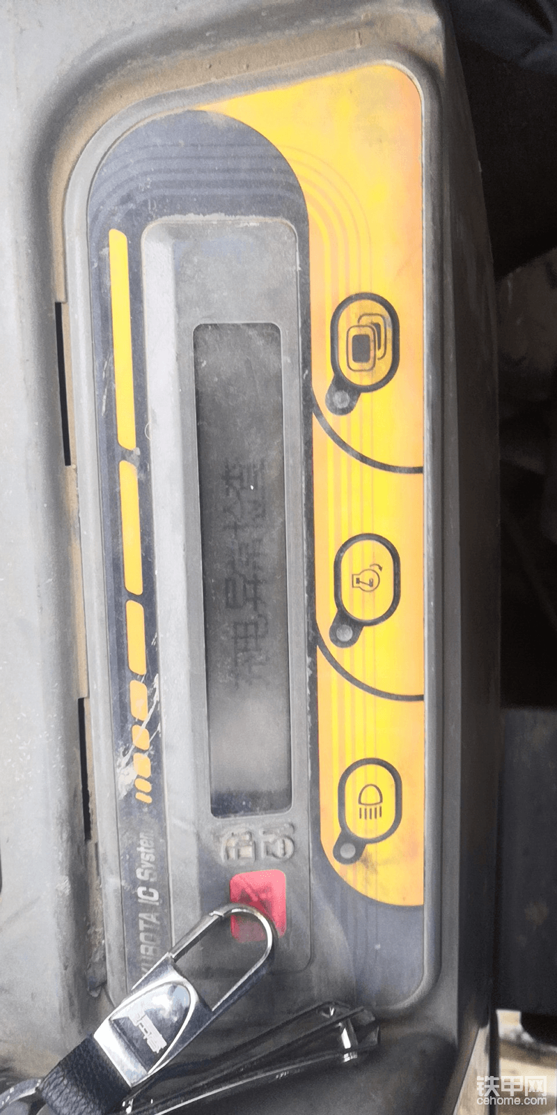

        刚挖完没一会在回填的时候,机器显示“充电异常检查”,因为之前大概两个多月的时候,才出现过这个问题,后面发电机坏了,才换的新的,便以为又是这个问题。车下施工员在旁边,我说机器有故障,我先汇报一下再接着做,刚把照片拍给老板小舅子,跟他说了下情况,就接着干活。

        突然间,只听施工员大喊:“车子在冒烟”!这时仪表盘上显示xx温度过热,紧接着“转速自动降到怠速”,这十几个字我还没看清楚,马上把油门打到怠速(尽管防御机制已经自动转到怠速了,但每次熄火前,我都会把机子降到怠速),把斗子和推土铲放平,车子熄火。
