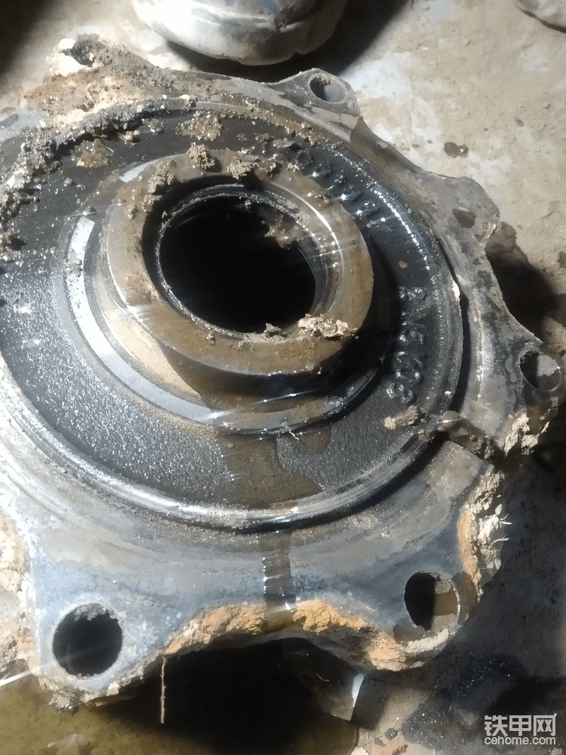

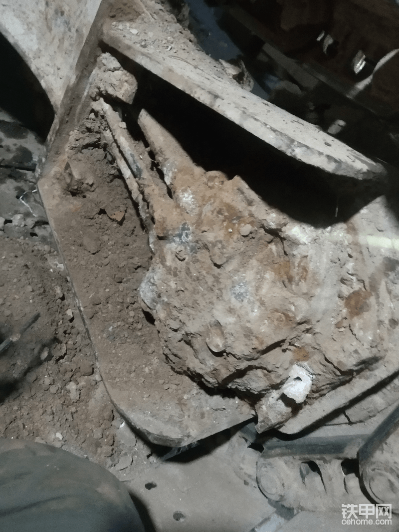

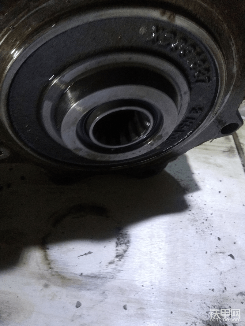

说起日立老三比很多人的年龄都大之所以还活跃在个个工地大部分原因是这批车都是纯二手质量绝对过关只要平时注意保养干活还是没有问题,今天修的这台车也算是功臣了主要是大盘的量太大了,还有就是行走窜油了。
流的都是液压油!
流的都是液压油!
需要拆开马达,都是泥土!
需要拆开马达,都是泥土!
行走马达是老式的比较古怪!
行走马达是老式的比较古怪!

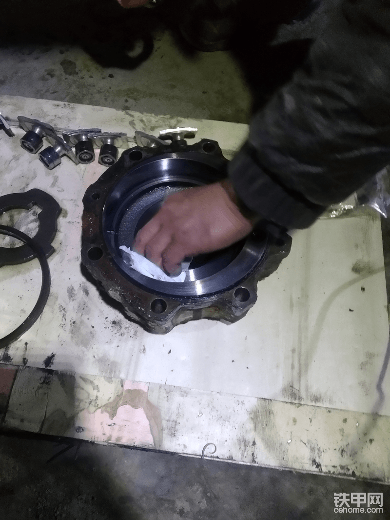

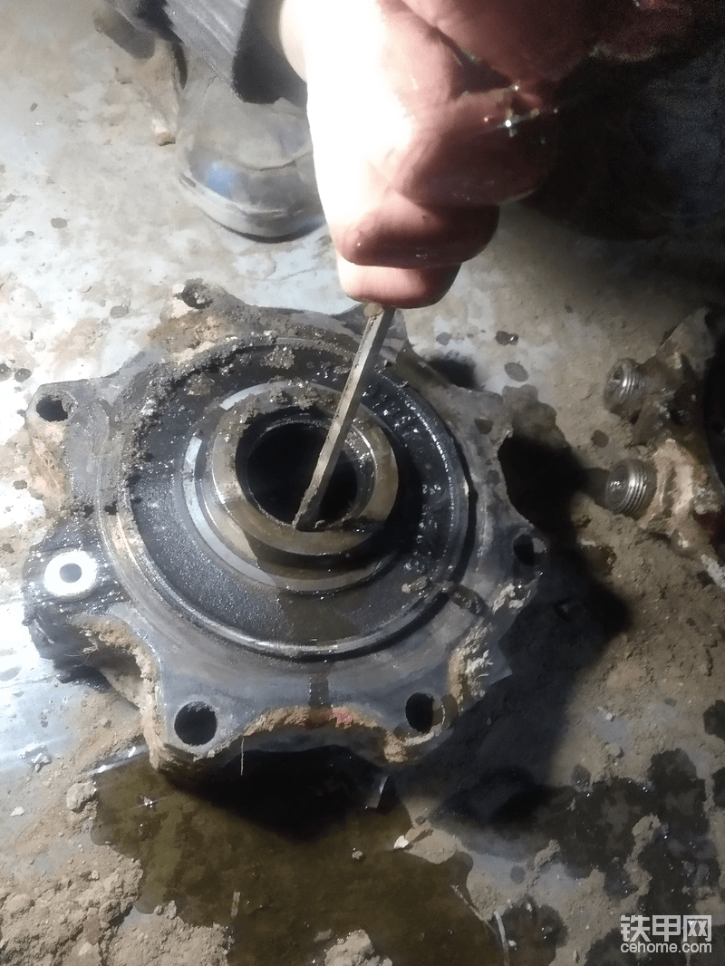

先把旧油封踢出来!
先把旧油封踢出来!

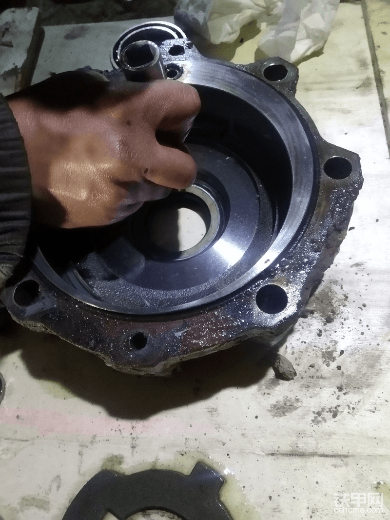

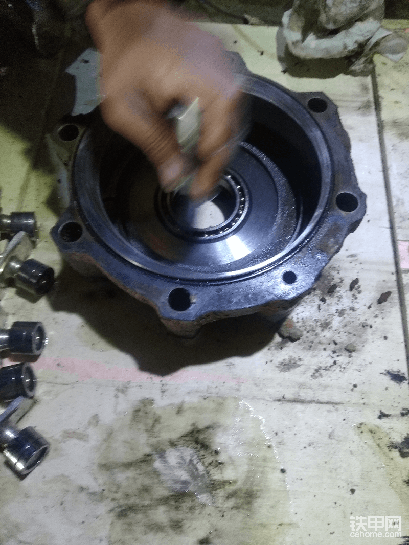

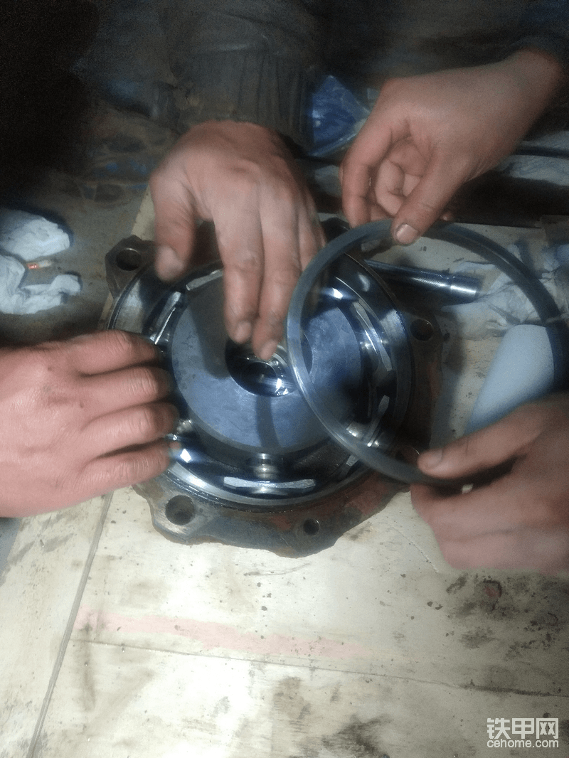

清洗干净装入新油封!
清洗干净装入新油封!
安装新油封!
安装新油封!

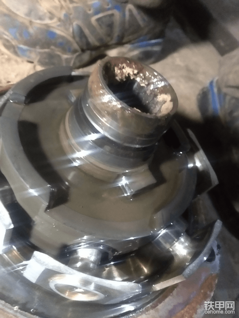

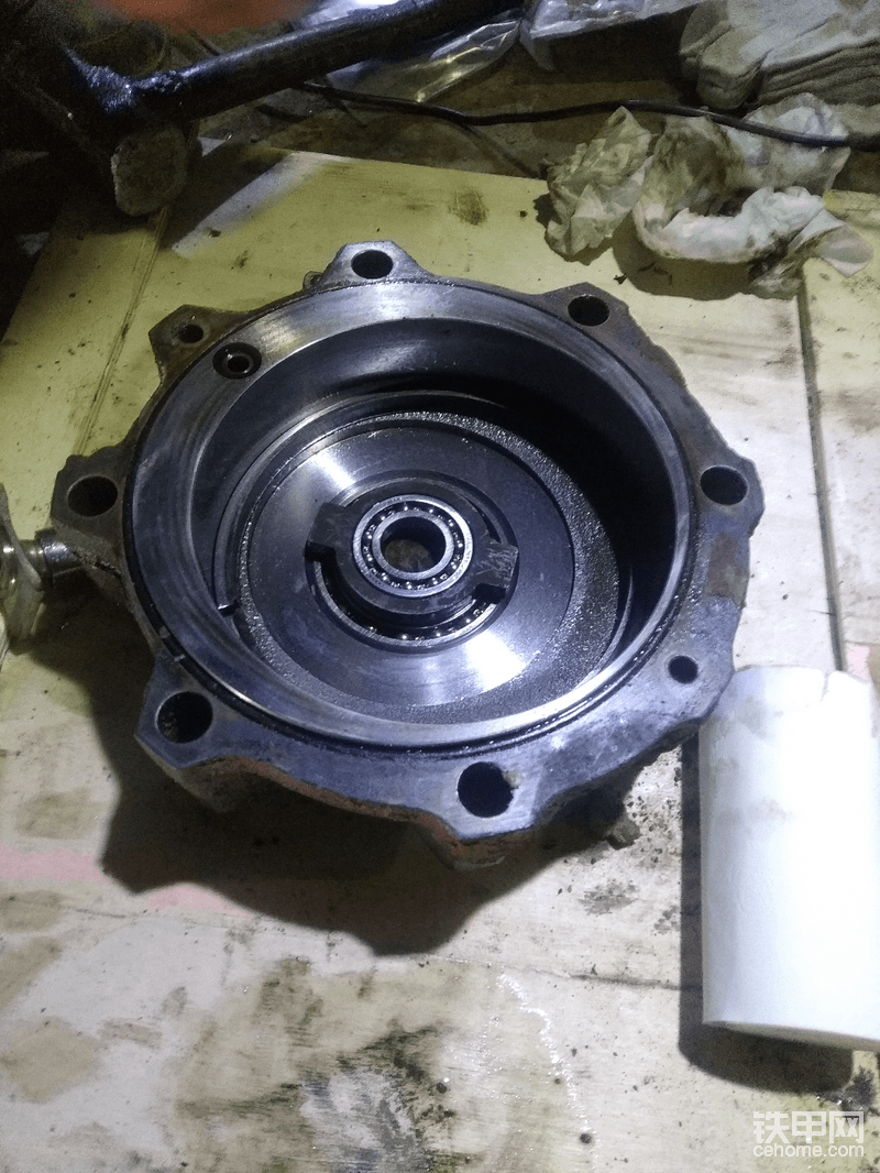

装入轴承和轴
装入轴承和轴

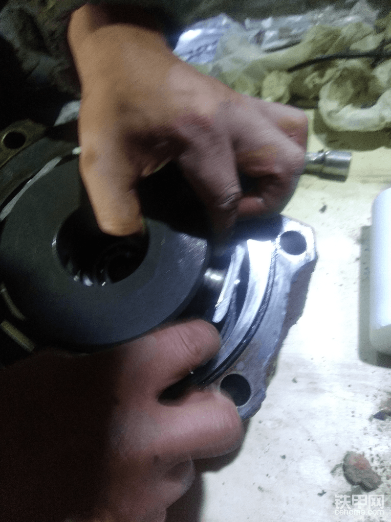

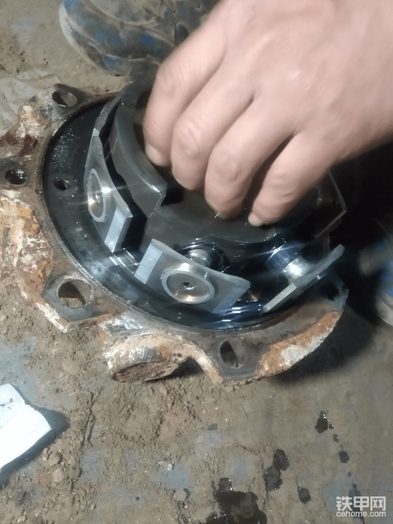

放入柱塞!
放入柱塞!

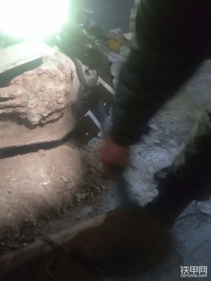

大盘量太大了需要换新的!更换新的油封!
大盘量太大了需要换新的!更换新的油封!
这款车比较经典的就是行走马达了,比较有代表性,但是坏了也比较难修。只要平时保养到位,车子还是挺耐用的!
