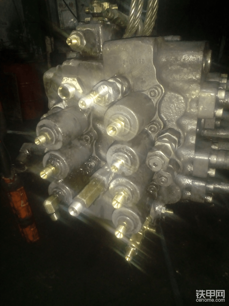

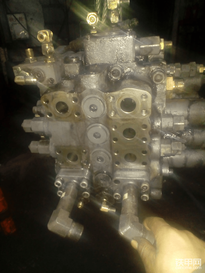

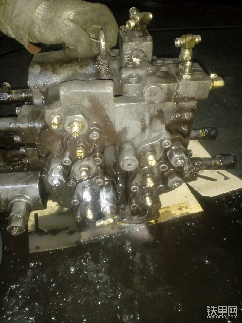

阀体前部。
阀体前部。
这是拆之前的阀体后部。
这是拆之前的阀体后部。
阀体侧面。
阀体侧面。

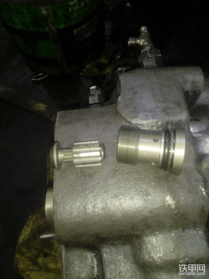

过载溢流阀,记住不能和别的阀搞乱位置,设定压力不一样的,也不要乱调。我主要是清洗和换封。

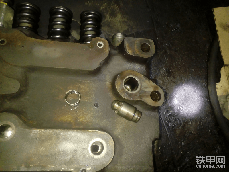

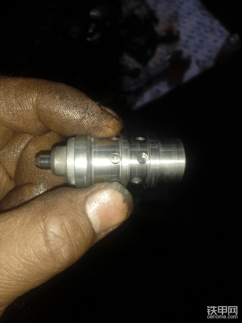

这个是大臂合流逻辑阀。这个阀芯卡住了,我用1200目的砂纸处理了,还行。

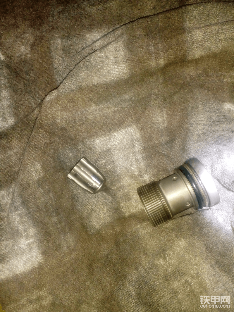

这个是小臂进油单向阀,头部有磨损,由于没配件,只能将就用,想请教懂行的师傅,这个阀对个别动作有影响吗?

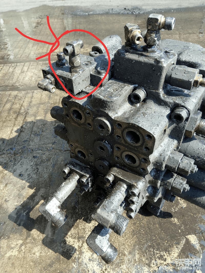

阀体己拆成两半,这是右侧(路)部分,阀是通往左侧(路)主溢流阀管路的单向阀。

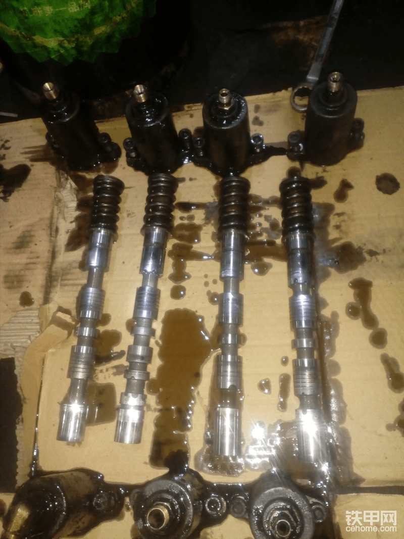

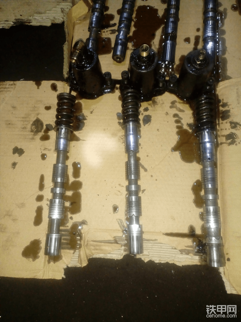

四阀组侧阀杆。
四阀组侧阀杆。
三阀组侧阀杆。
三阀组侧阀杆。

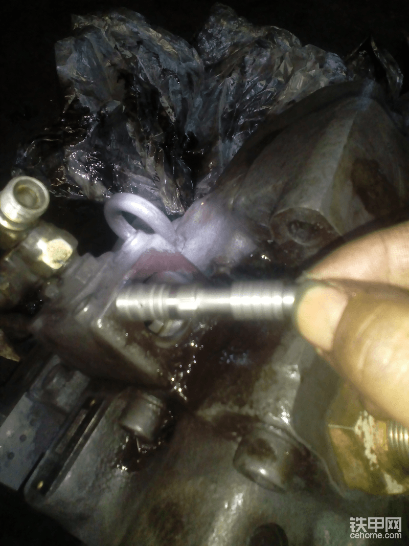

哎呀!这是手吗?对是的。这个阀是小臂再生阀阀芯,内部有些磨损。

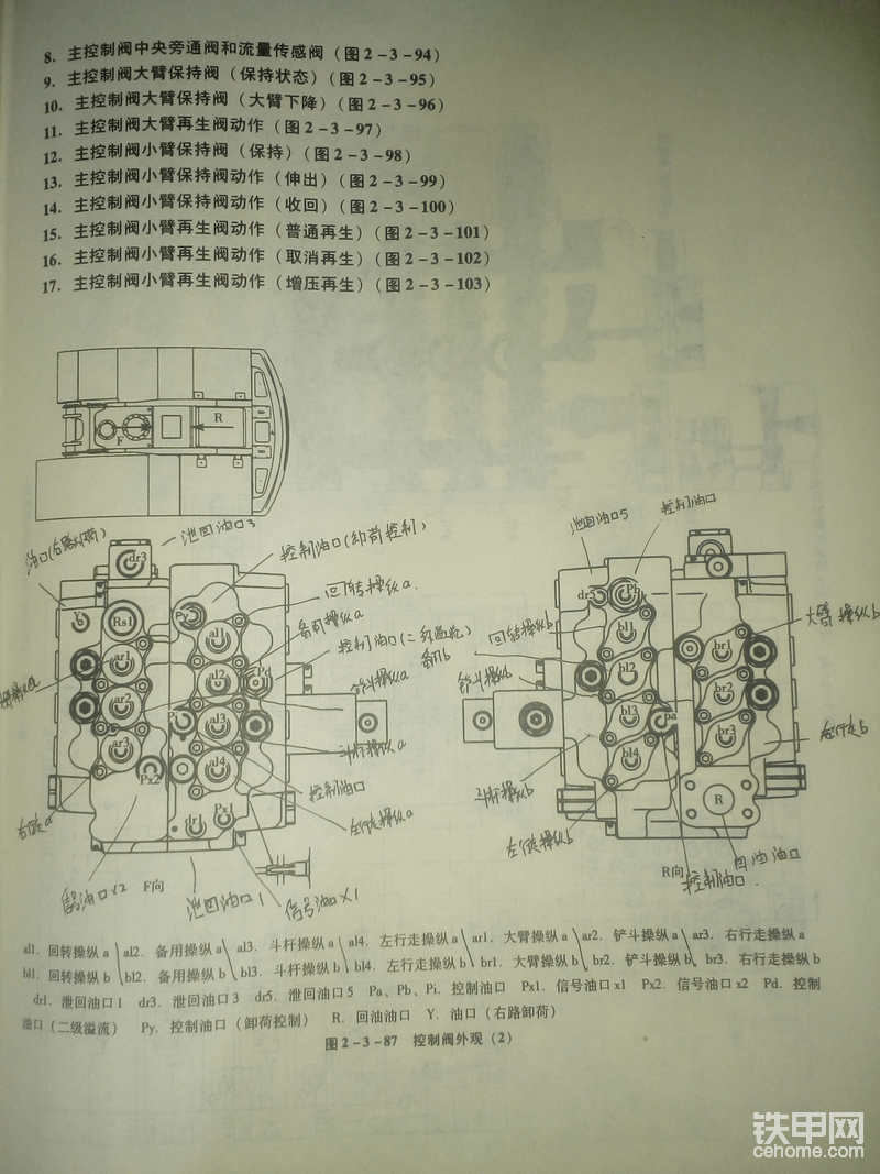

这是我书本里的内容。
这是我书本里的内容。

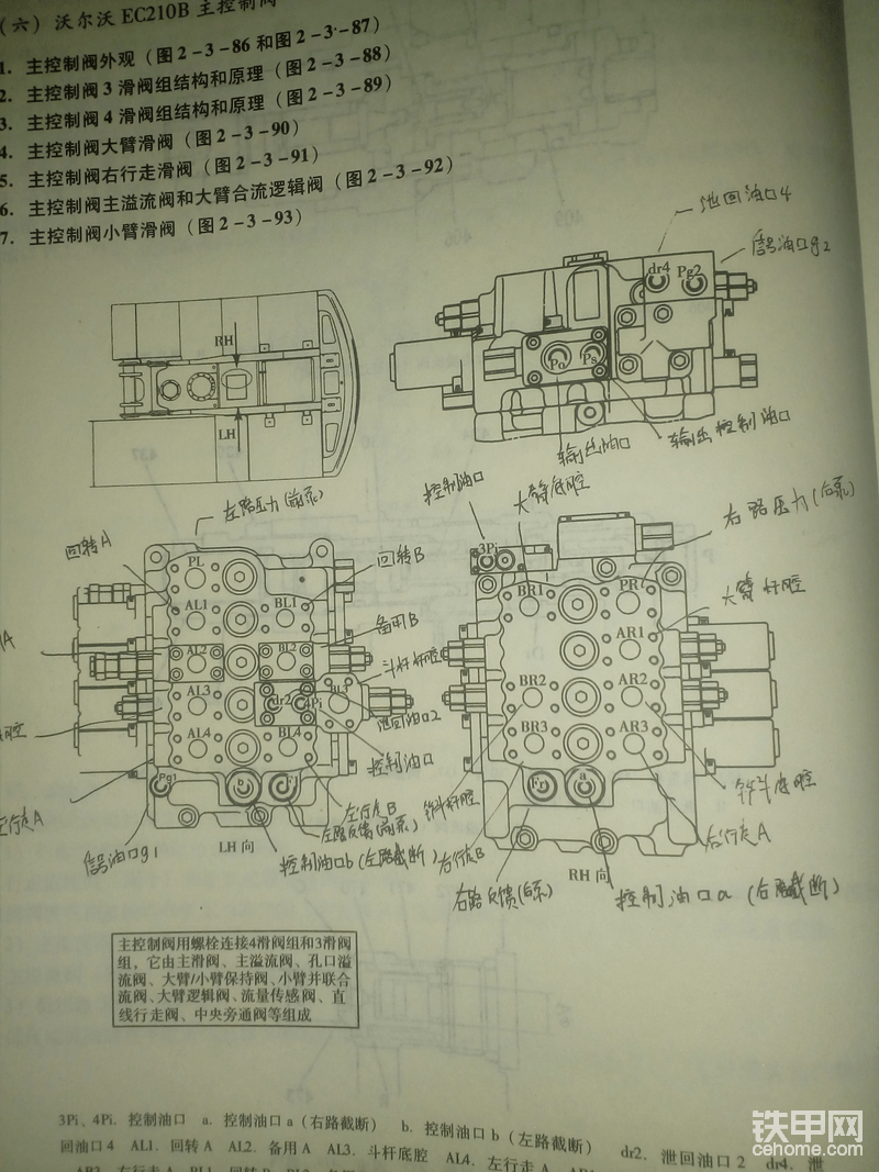

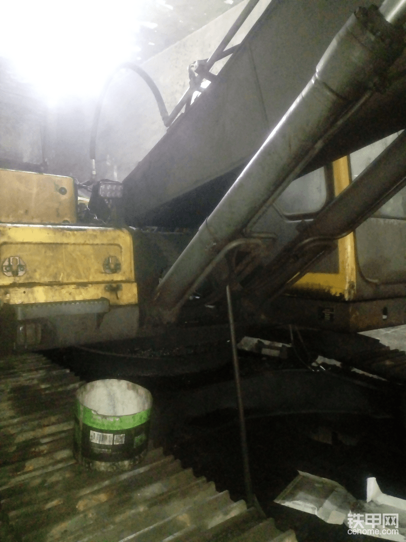

这是本挖机是也。
这是本挖机是也。

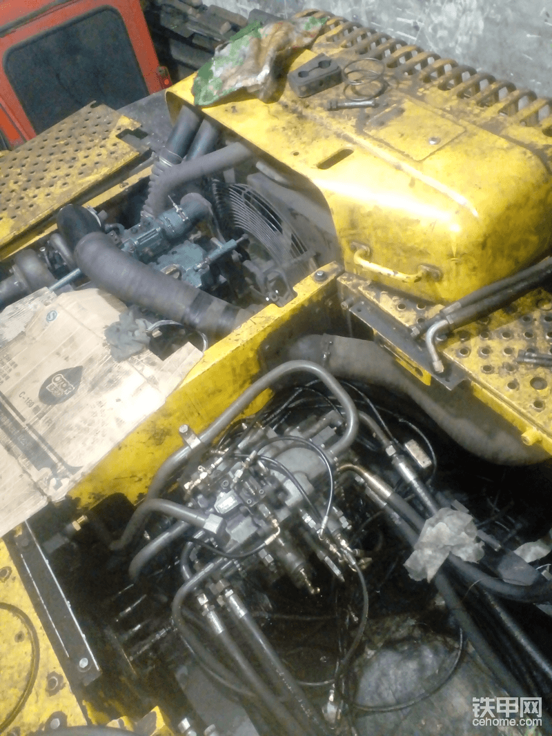

这是装上之后,首先用叉车端上来,然后我们四个人抬上来的,还行不累。

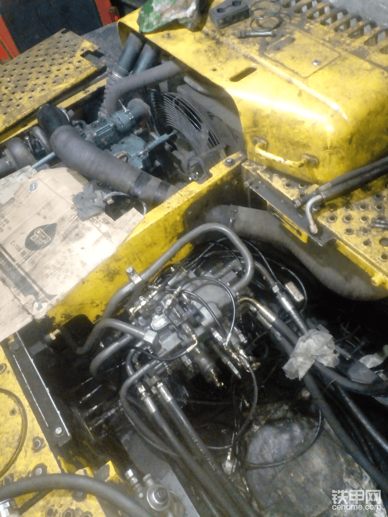

大部分管联好,还剩些未联完。
大部分管联好,还剩些未联完。
阀已安装完,但是回转马达也拆了,未装上,无法试机,等试完机再发些图过来,我也是现学现卖,有不对的地方请甲友指正,另外,我还喜欢研究王成林师傅的帖子,在他的长长的帖子里就能学到很多东西。最后谢谢各位观看!
