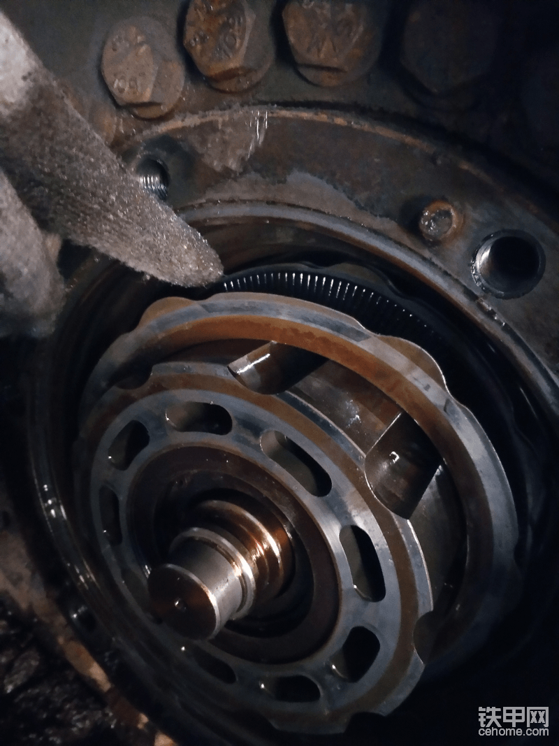

那四个内六角螺丝必须水旱烤一烤。 里面螺纹有胶。不考拧不下来。我的也是当时用内六角拧。拧弯好几个都拧不下来。火一烤。一下拧下来了。唯一缺点就是烤过的螺丝硬度不够了。

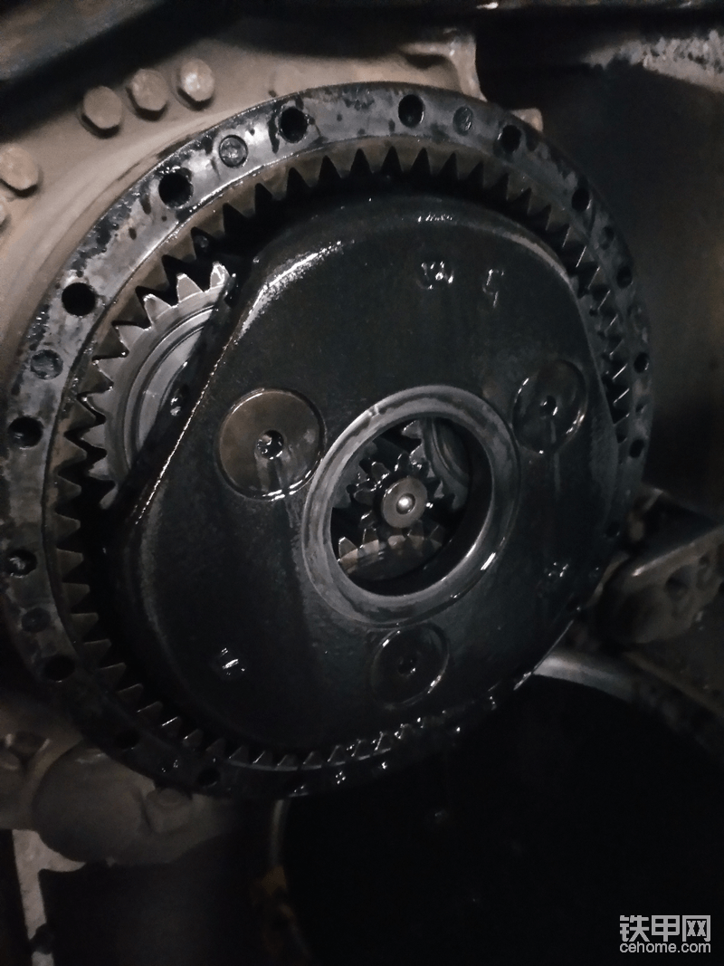

最后就是牙箱的二级总成不太好装了,据说有些师傅没找到窍门装了好几个小时。呵呵!我也不会请教了师傅后才明白,齿轮上有线要对好线才能装上去,否则嘿嘿!慢慢用功吧!由于一直在干活,几乎没拍照片。最后装好加齿轮油,才想起来没准备好水瓶子,其实小孩子玩的那个吸水的水枪棒就挺好使得,既不浪费又好又快。个人心得,不喜勿喷!谢谢!
这就和正时凿轮上记号一样
