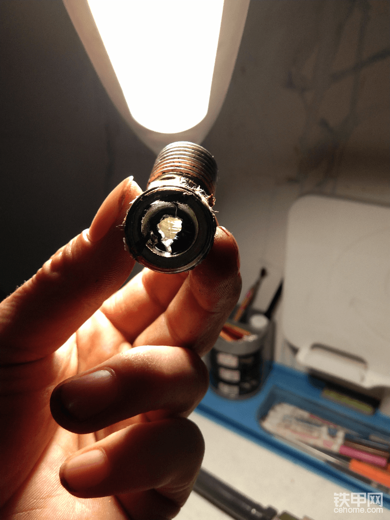

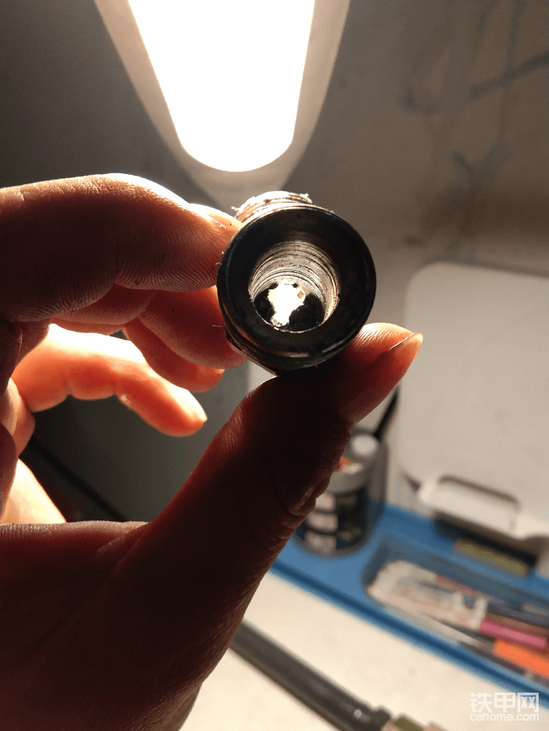

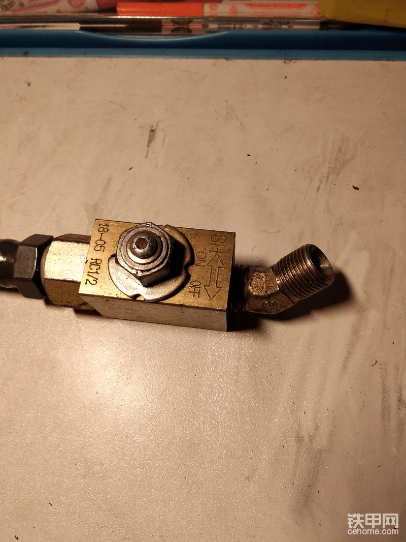

补充一下,机子50小时安装破碎管路。原装的。结果,4个小时才弄好。害我和工地吵了一架。这都不算,安装人员饿着肚子干的,咱做人不能太计较。问题是原装管路居然是不通的。小臂上铁管和炮头连接的一个铁弯头,居然车,床,上没车通??这么奇葩的毛病我想大部分人没遇到过。装好,炮头不响,各种拆,装。生生浪费了我一桶液压油。挖机第二天干活液压泵就叫了,尖锐的声音。可恶的是第二天我请的带班。就这么开了一天。第三天我正准备做动作热机,液压泵的声音吓我一跳。没办法只有自己去买了一桶加进去。呵呵了,一桶加进去,观察窗居然看不到液压油。有图有真相,洞是用螺丝刀和榔头敲出来的。后来发了一根过来,我自己换上去了。
