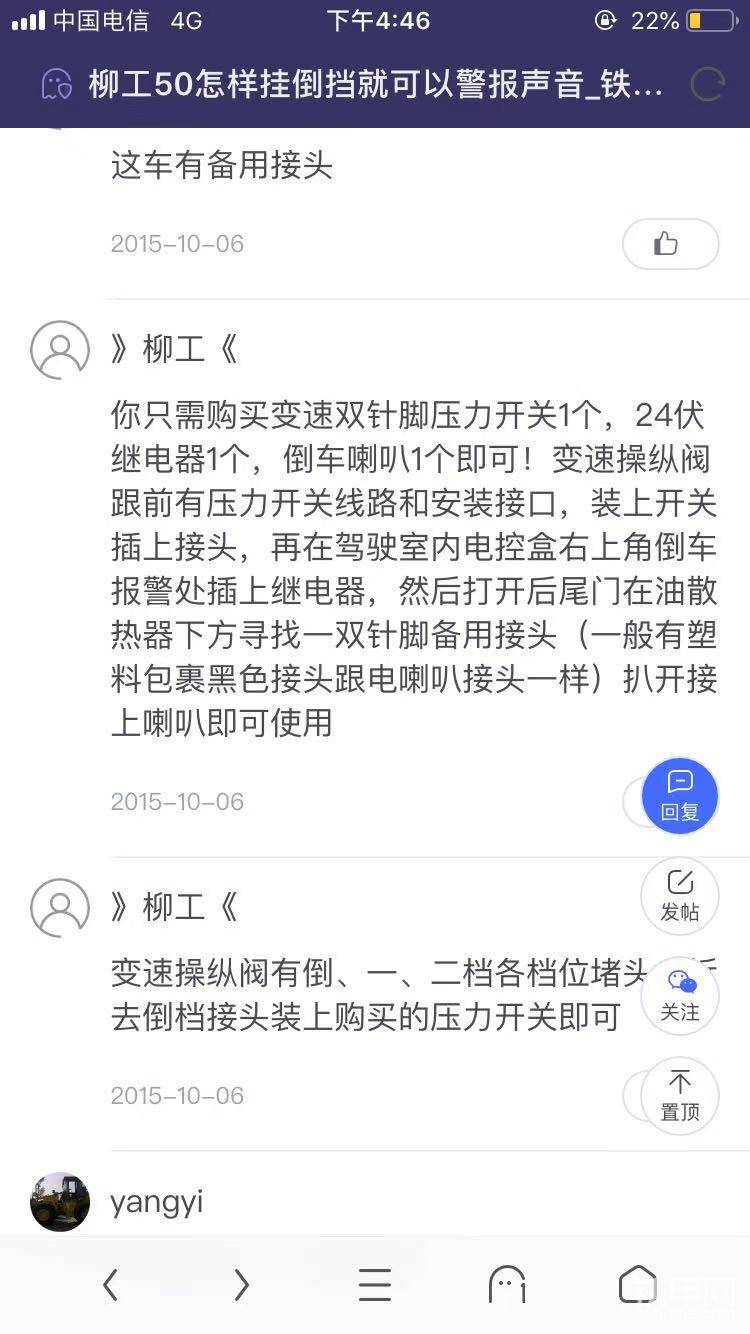

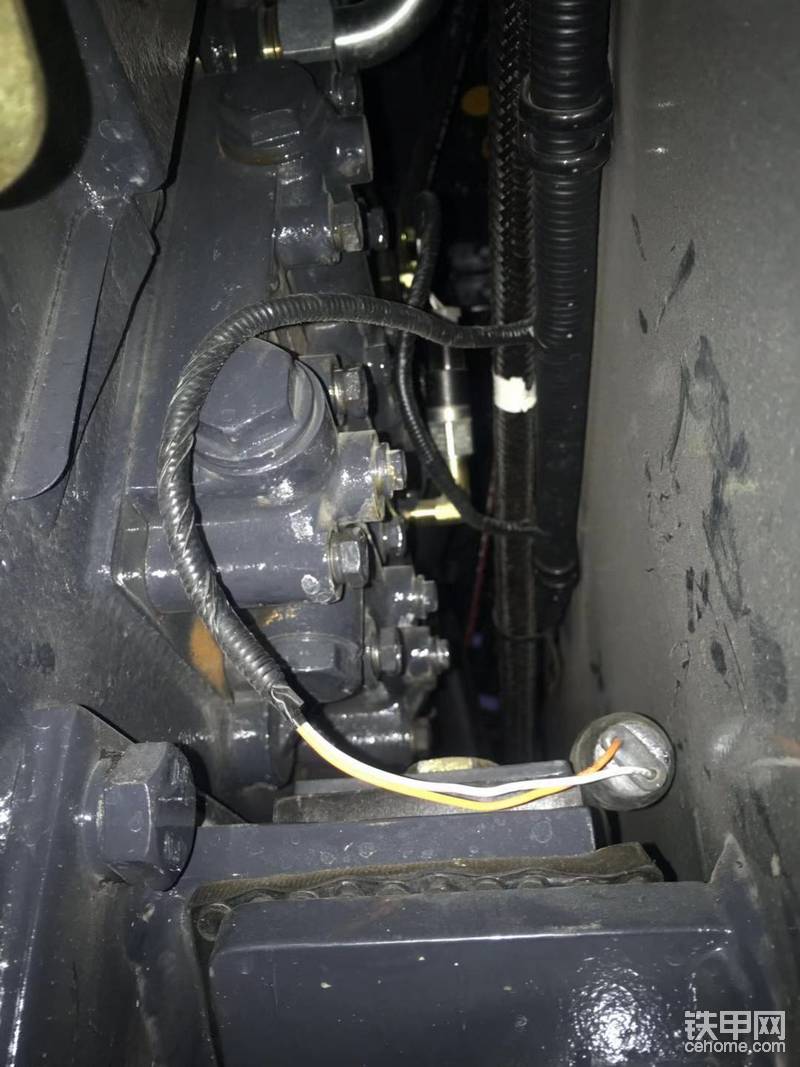

刚提了一台855N,想加装个原厂的倒车提示,找到了变速箱操纵阀附近预留的线束,但是看了半天没看明白哪个螺丝是倒挡的压力检测预留口的堵帽求指点另外请教如下问题请大神指点:
1:本人是小白,不带懂电喷车,提车当天问售后这车带不带倒车提示,售后说有预留线束但是不建议加,因为是电喷发东西要用电,如果加那么套东西影响发动机电流,这是否是真的?
2:加装这个压力检测开关的时候挂空挡卸开堵帽后会不会有大量的变速箱油喷出来?如果会需要怎样加装这个压力开关。
3:加装的继电器是不是我图片上那个型号?
4:加装压力开关的时候用不用缠生料带?螺丝口里面本身就是带垫子防漏的吗?
请指教谢谢
