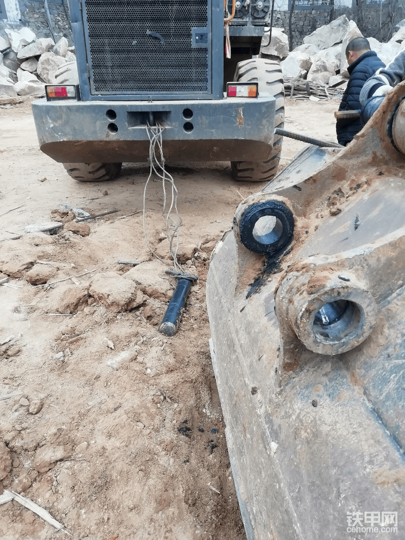

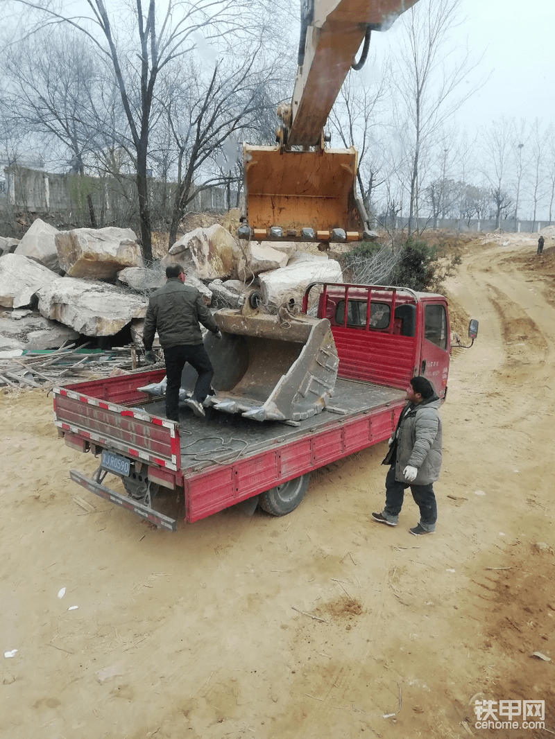

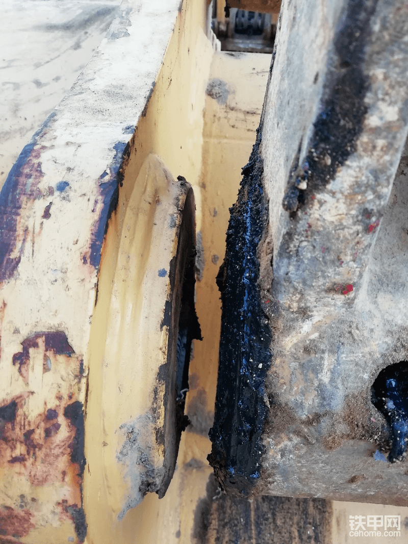

因为前几个月出力太狠,把挖斗磨透了,今天买来一个二手的斗子,把原来的斗子换下来,买来的这斗子不是原车的,但看样子没怎么出过力,漆还没磨掉,今天抡大锤抡的胳膊疼,话不多说,直接上图吧……
来个侧面照,没打过锤
来个侧面照,没打过锤

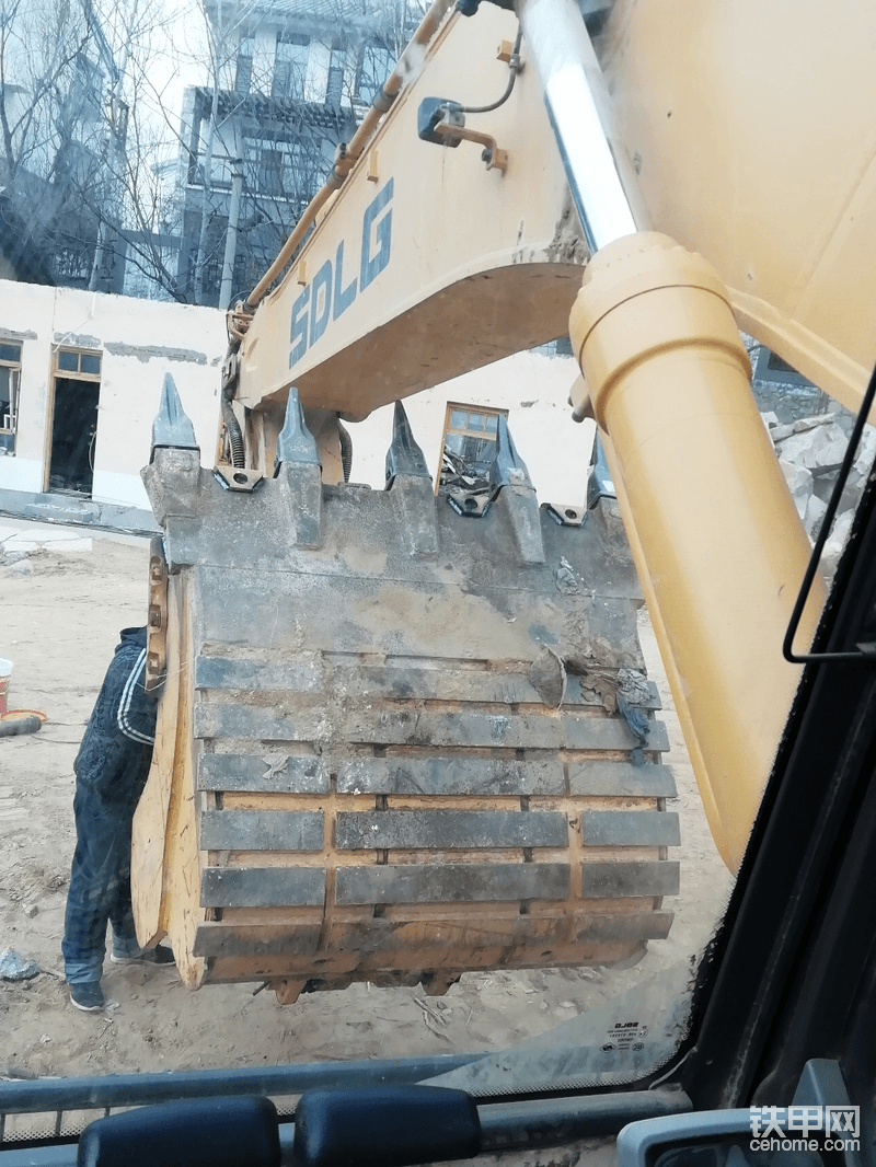

前段时间出力太大磨透了
前段时间出力太大磨透了

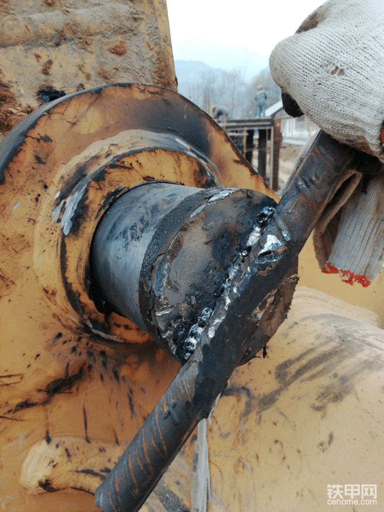

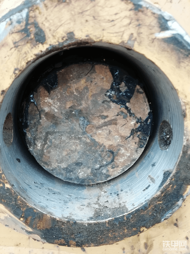

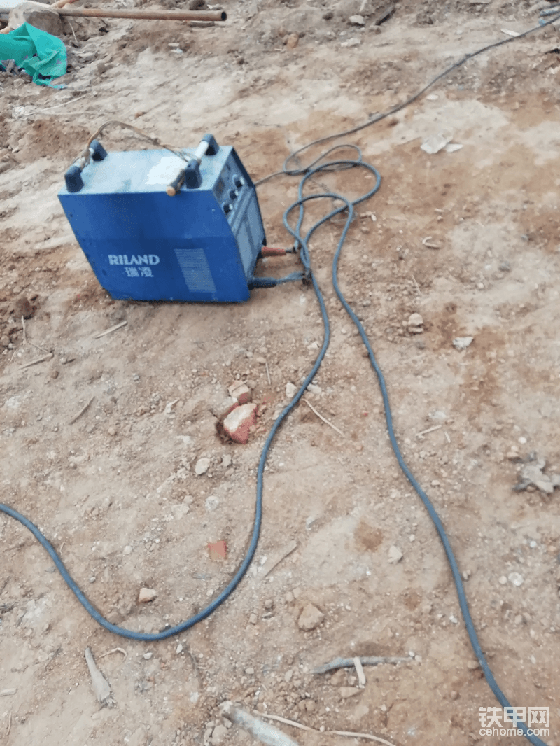

两根轴砸了半天丝毫微动,借来工地电焊机一用
兄弟用点力,这就马上出来了,你是我们的救星
感谢兄弟相助终于出来了,省了多少次大锤啊

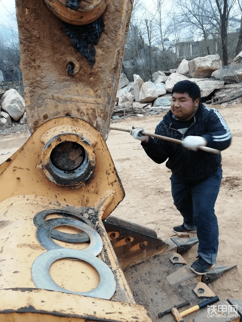

给徒弟来个特写,80一锤哈哈
给徒弟来个特写,80一锤哈哈
兄弟再用点力,马上就进去了
兄弟再用点力,马上就进去了

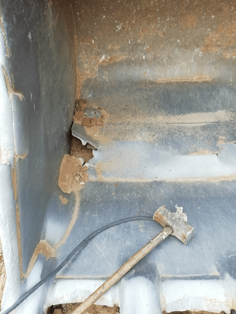

由于尺寸车的不合适最终没能砸进去,有点遗憾
还差这些,实在进不去了没办法,临时先这样用吧

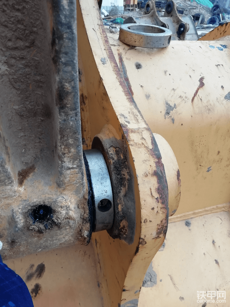

工字架上间隙过大
工字架上间隙过大
加了这样一个当垫子
加了这样一个当垫子
工地上的废物利用
工地上的废物利用

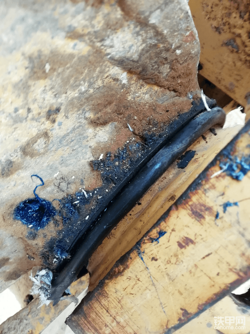

不知道有没有卵用,应该有卵用
不知道有没有卵用,应该有卵用

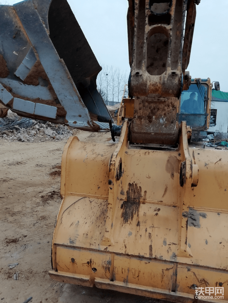

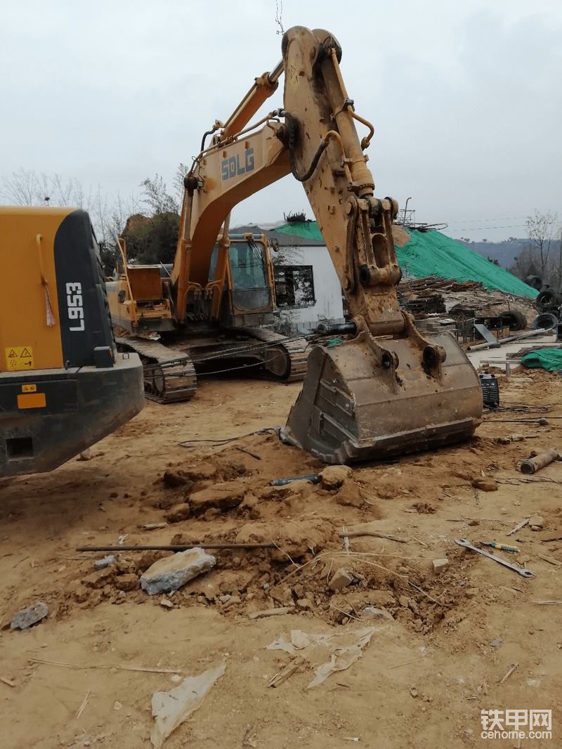

大功告成,打黄油
大功告成,打黄油
走你!去修理厂加固吧!团结就是力量,过程虽然一波三折,最后还是搞定,虽不完美都尽力了。因为只用挖斗,长时间不换斗斗轴不好拆,今天不知砸了多少锤,就到这里吧!铁甲记录点滴……让我们共同进步!
