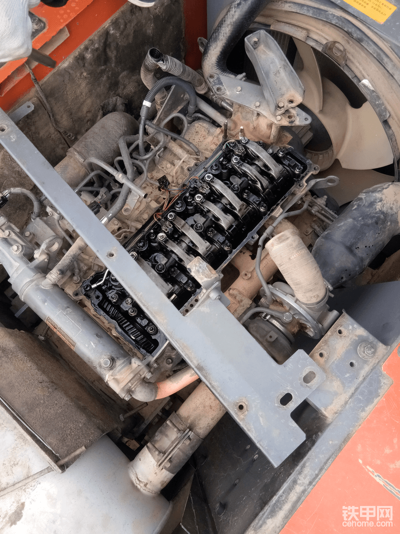

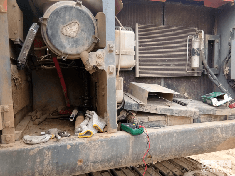

铁甲网首页 铁甲论坛 原装日立ZX200-3 发帖 评论 原装日立ZX200-3 一夜帝王 2018-12-07 3416 2 客户反应,大修过发动机,工作200小时不着车,修了这么多发动机,也是第一次遇到正时不对还能着车的,凸龙轴正时相差180度着车并且工作200小时后不着车的第一次遇到 客户反应不着车后检查了油路,电路后,甚至确认了电脑版故障,最后怀疑到发动机内部,并且从新对了正时,调了气门后,马上着车 日立 ZX200-3 原装日立 图片 发表回帖 全部评论 挖机丑郡马21 2019-10-19 有没报故障码 回复(0) 刘挖 2018-12-07 什么情况 回复(1) 一夜帝王 2018-12-07 也是第一次遇到,正时错了也能着车,干了200小时候打不着车了 回复 已展示全部评论 为你推荐 HITACHI ZAXIS200-3 aabbcc120 2009-08-02 2416 9 1/40日立ZAXIS200 AKTIO版本 zxpchdskshdxcx 2010-04-22 2436 5 原装日立ZAXIS330-3 黄狼 2010-05-29 4525 11 日立ZX210W-3美图 老于 2010-04-08 2392 9 陶兄,是合肥日立不? 笨笨 2008-06-28 1.1万 50 200-3一代经典,回炉重造 八零后勇哥 2023-03-07 4010 13
