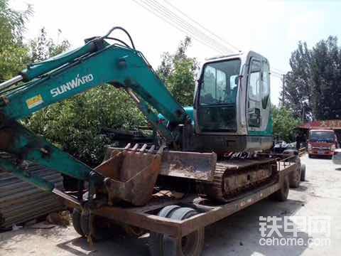

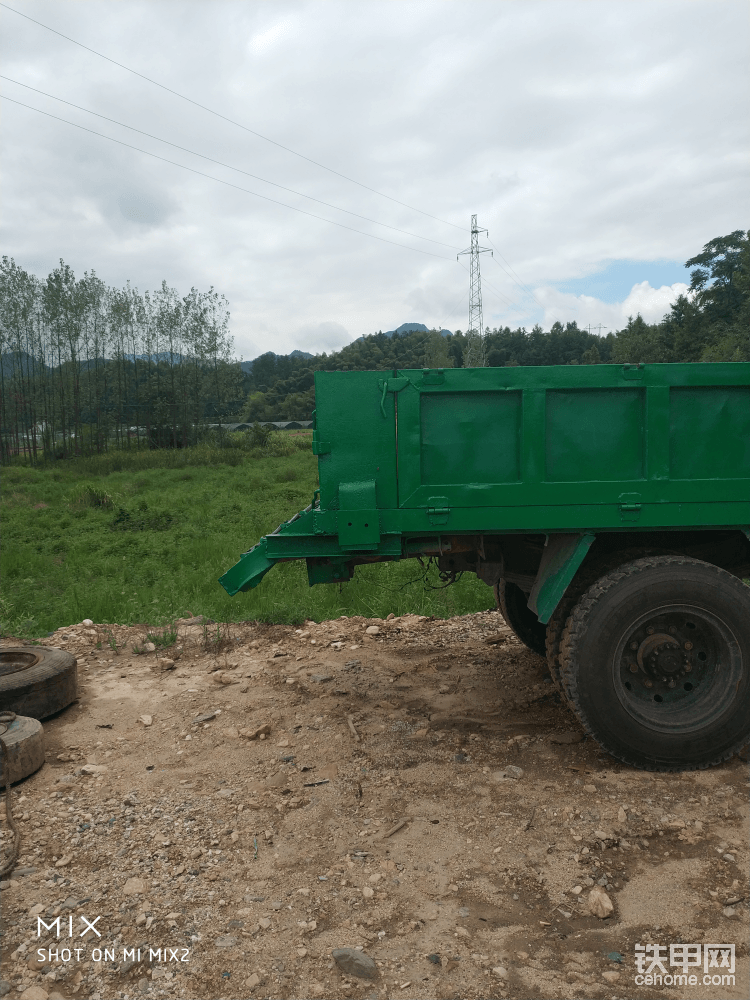

第一代拖板。几乎有点宽度就能原地调头
第一代拖板。几乎有点宽度就能原地调头
如图所示。
新拖拉机头配高端定制拖板。成本不超过3万。350拖拉机马力能妥妥胜任6吨左右小挖机。

带回转的拖车就能做到!
完美的第一代拖车拐弯半径非常小,
但是绝对是非常非常难倒车。
你说我要是万一需要倒车呢?
这玩意两个回转点,
不是单纯的像半挂车反方向。
臣妾做不到啊。
完犊子,
能开这种车倒车20米的师傅都是元婴级别吧。
而且那爬坡能力也是感人。
稍微一打滑就要趴窝。

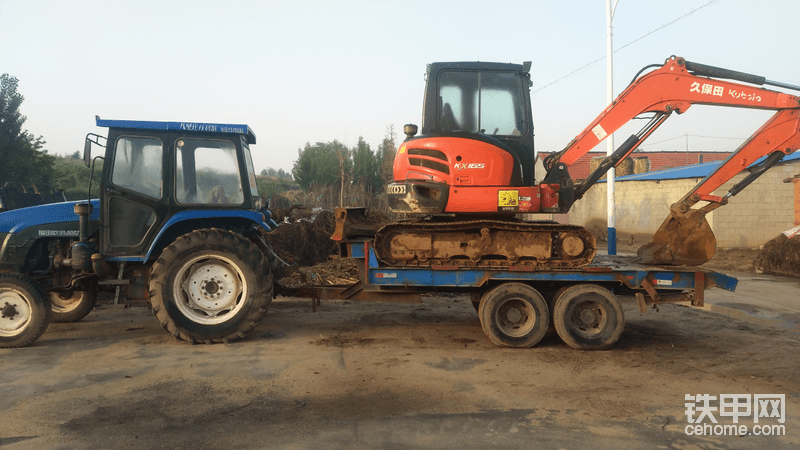

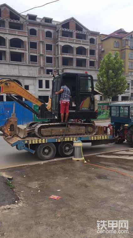

经过各界人士的苦心孤诣的努力。终于造出了第二代拖车!
人民挖机大军从直接烧火棍换上了汉阳造。
如下图
第二代,能完美倒车,能压住扒轮。爬坡能力强多了。
至今为止,最成熟的拖车,取消了转盘。牺牲了回转半径的前提下,获得完美的倒车能力和拖拉机的抓地力,爬坡能力。雨雪天气也能完美应对。
