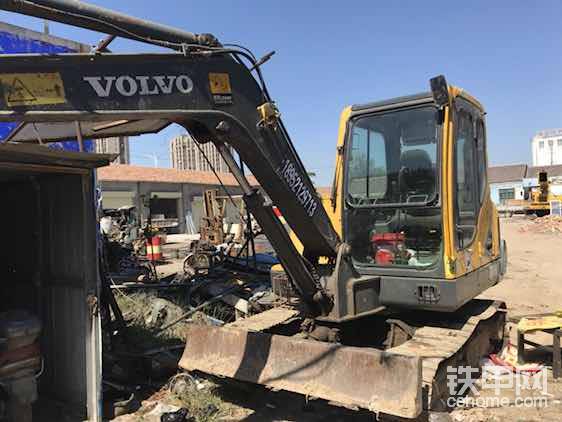

这个沃尔沃是09年的,其他各方便都还不错,就是旋转大盘间隙太大了(买的二手车,原来老板不爱惜车,打捶估计比较多)厉害的时候后屁股能蹭到推土铲了<img class="smiley" src="/img/smiley/new/tiejia3.gif"><img class="smiley" src="/img/smiley/new/tiejia3.gif"><img class="smiley" src="/img/smiley/new/tiejia3.gif">

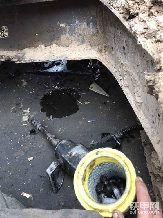

说换就换,从工地用拖板运到修理厂(自己叔叔的修理厂,本人修大车出身)用风炮打掉一圈螺丝(打一颗旋转一次,其他地方风炮下不去)最后留一颗就行!

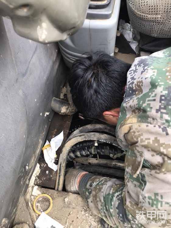

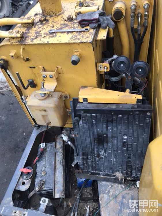

中心旋转阀底下的地板也拆掉,方便拆管路!
其实侧边这两个盖拆不拆也无所谓!
其实侧边这两个盖拆不拆也无所谓!

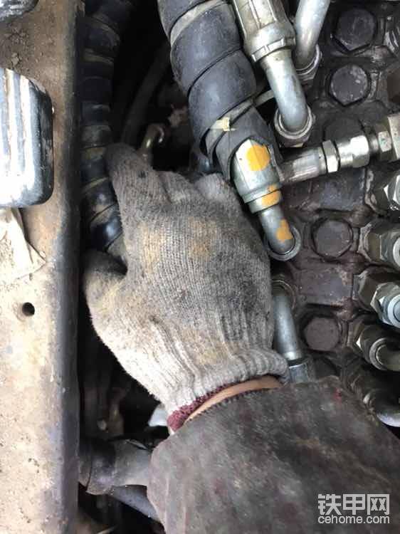

管路记号一定记住,最好用手机拍视频,我还用自喷漆喷的<img class="smiley" src="/img/smiley/new/tiejia3.gif"><img class="smiley" src="/img/smiley/new/tiejia3.gif">
怕我记不住,小徐(挖机合伙人,修轿车出身,我们两个目前合伙买了三台挖掘机)他又重新记了一下记号,还用手机拍了视频<img class="smiley" src="/img/smiley/new/tiejia50.gif"><img class="smiley" src="/img/smiley/new/tiejia50.gif">

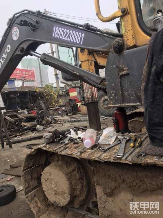

本来打算用吊车换的,后来小徐说用吊车要好几百块钱,不如省下来钱喝酒<img class="smiley" src="/img/smiley/new/tiejia4.gif"><img class="smiley" src="/img/smiley/new/tiejia4.gif">,用千斤顶换也一样,所以我们决定不用吊车换了,
本来打算用吊车换的,后来小徐说用吊车要好几百块钱,不如省下来钱喝酒,用千斤顶换也一样,所以我们决定不用吊车换了,

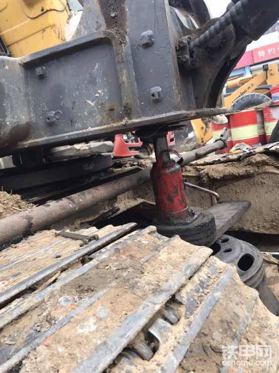

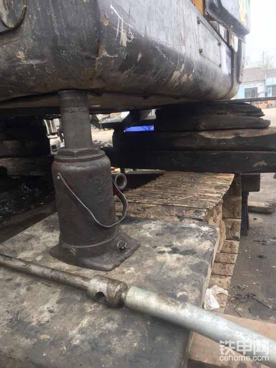

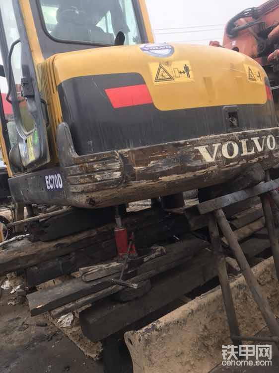

把挖机大臂下面用一个千斤顶,后面用两个,起的时候保持平衡!

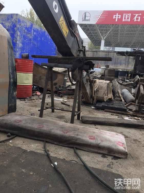

大臂下面用个铁马腿当保险(安全第一吗!)

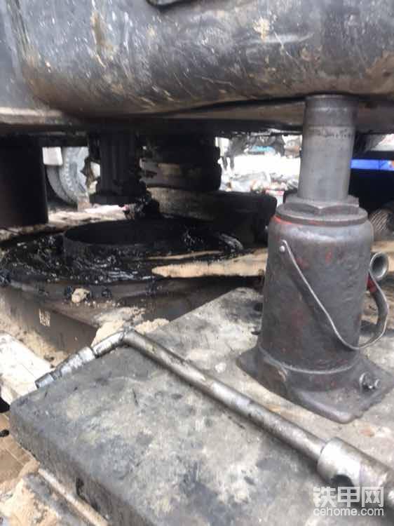

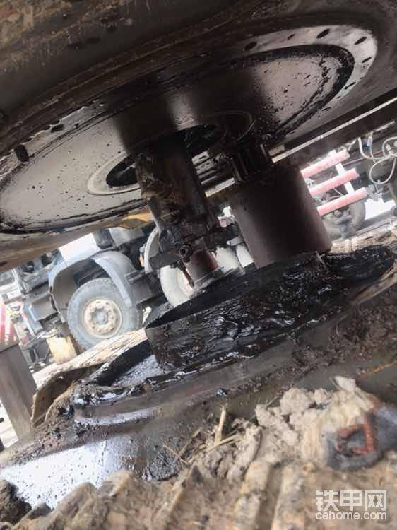

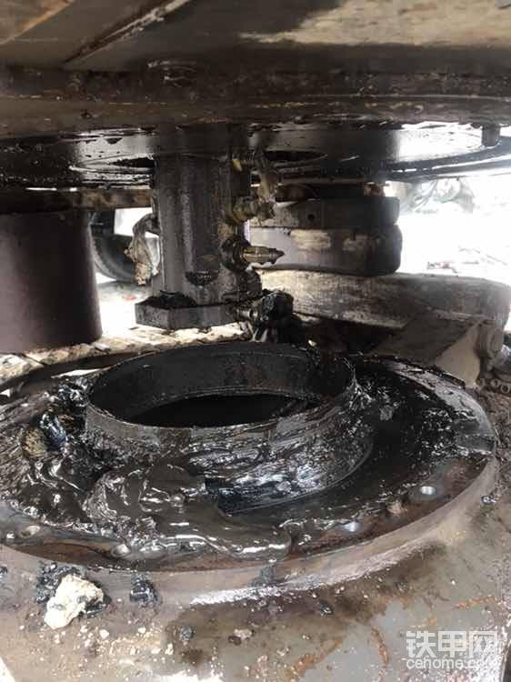

一点点平起,旋转齿轮已经漏出来了
一点点平起,旋转齿轮已经漏出来了
再找个铁棍在下面当保险(起的越高心里感觉越害怕😨)

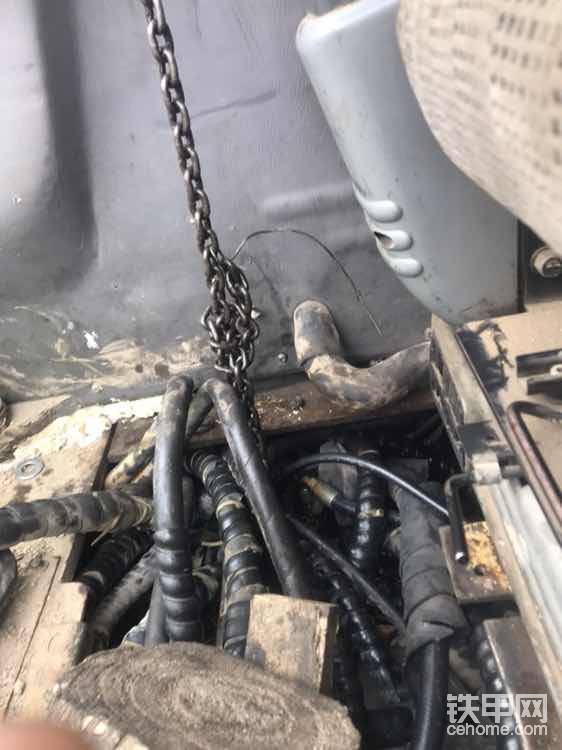

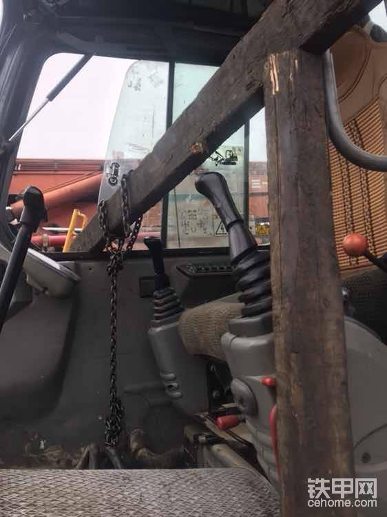

我们拆除的中心旋转阀的下面的管路(本来打算拆上面的管路的,拆了几根管子发现太难拆了,不如下面的管路好拆除)用铁链子把中心旋转阀固定住
用木棍拉住链子往上拉,可以让中心旋转阀往上走很多,方便拆除大盘

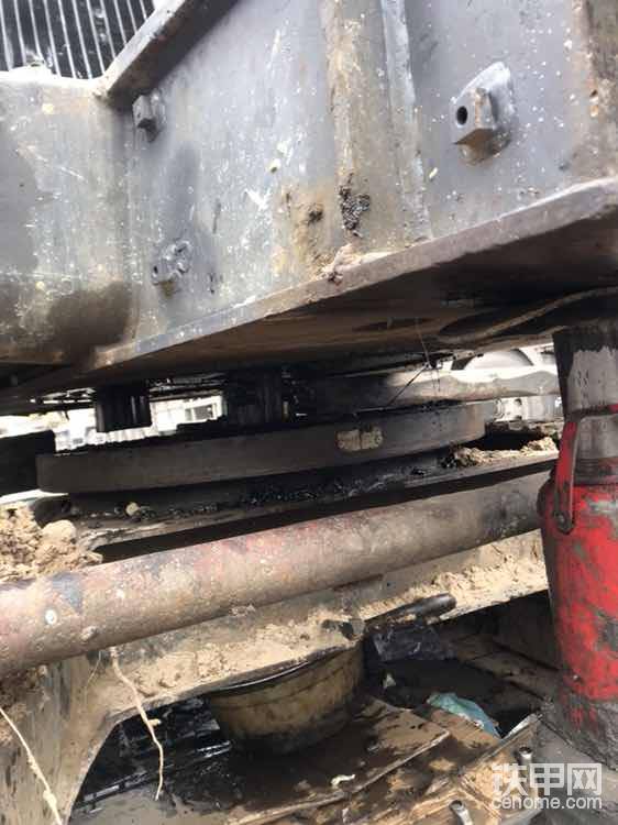

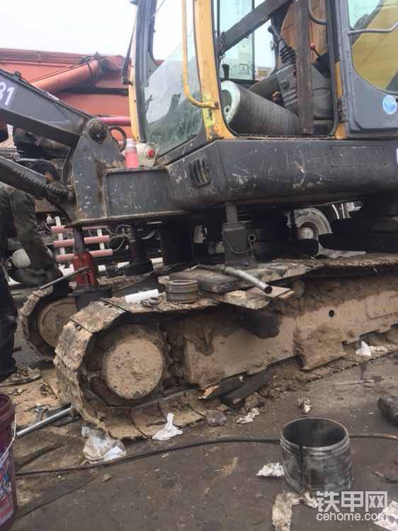

越来越高了,找来很多方木当保险还是必须滴<img class="smiley" src="/img/smiley/new/tiejia50.gif"><img class="smiley" src="/img/smiley/new/tiejia50.gif">加油……马上就可以拆了
越来越高了,找来很多方木当保险还是必须滴加油……马上就可以拆了

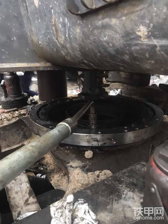

高度已经够用了,中间有一个油封要拿掉,防止拆除大盘时候碰坏油封!

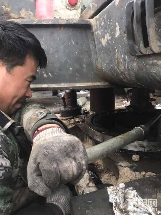

小徐亲自拆除大盘螺丝!
小徐亲自拆除大盘螺丝!

拆除大盘完成!牛逼克拉斯!还有谁?<img class="smiley" src="/img/smiley/new/tiejia3.gif"><img class="smiley" src="/img/smiley/new/tiejia3.gif"><img class="smiley" src="/img/smiley/new/tiejia3.gif"><img class="smiley" src="/img/smiley/new/tiejia3.gif">
拆除大盘完成!牛逼克拉斯!还有谁?

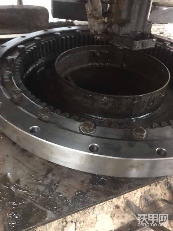

原车旋转大盘,齿轮很好,就是太况了,<img class="smiley" src="/img/smiley/new/tiejia3.gif"><img class="smiley" src="/img/smiley/new/tiejia3.gif">
原车旋转大盘,齿轮很好,就是太况了,
后面安全起见,又放了一个铁马腿!
后面安全起见,又放了一个铁马腿!

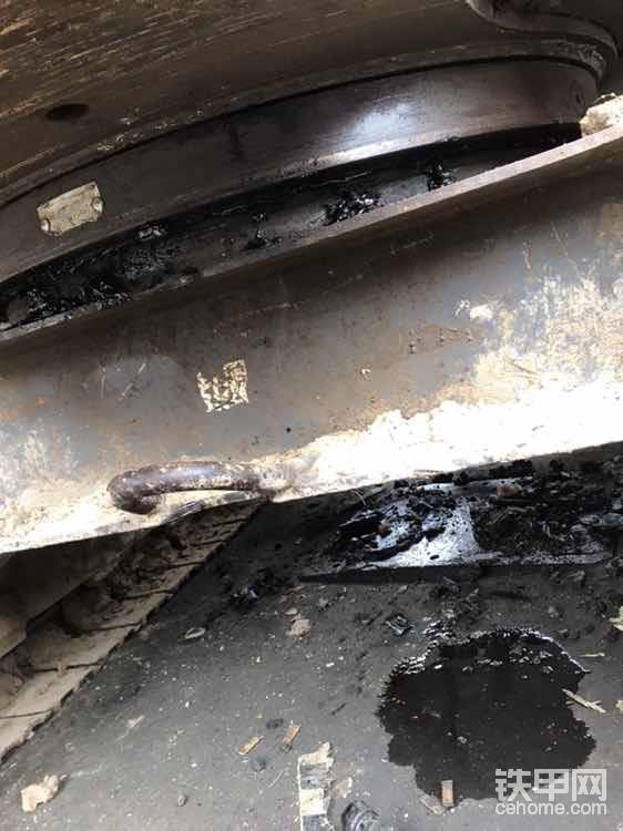

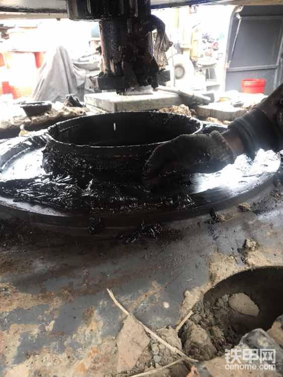

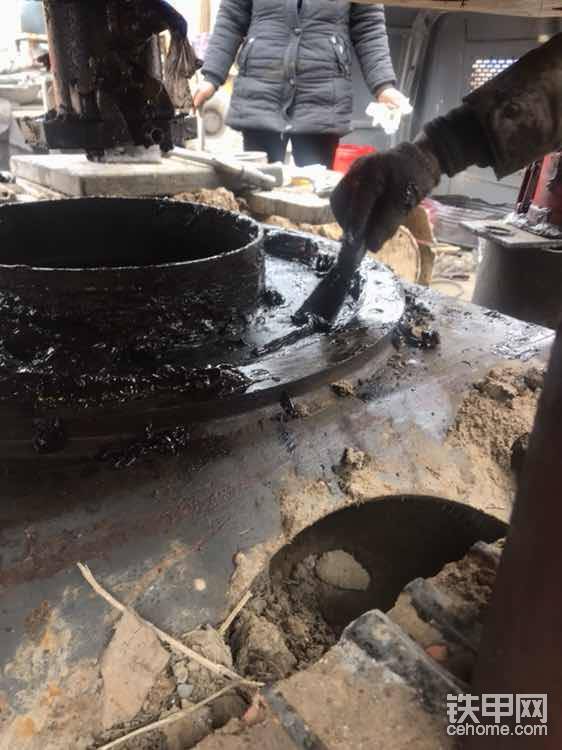

把旧黄油全部清理干净,一会换新油,新黄油要用大半桶(18L的),加到大盘齿轮一半位置!
旧黄油全部变黑了(不知道在里面呆了多少年了<img class="smiley" src="/img/smiley/new/tiejia3.gif"><img class="smiley" src="/img/smiley/new/tiejia3.gif"><img class="smiley" src="/img/smiley/new/tiejia3.gif"><img class="smiley" src="/img/smiley/new/tiejia3.gif">)
