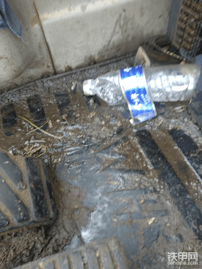

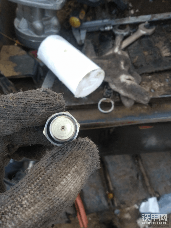

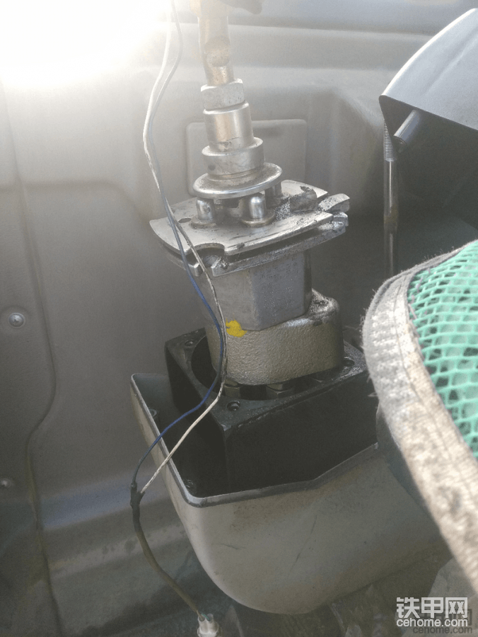

昨晚遇到的就是这样,原来老家的一个朋友打电话说自己挖机的手柄的子弹头漏油,但他又不想换子弹头了,想换一个手柄总成,结果找一个修理工。换上之后,子弹头手柄往下压按不动。反复压了几次呢,手柄的中缝就开始往外滋油,而且没有动作。
修理工当时怀疑是不是手柄的质量有问题,然后又换了一个手柄。装了之后还是一样,往下按不动,按了几次之后,手柄的中缝又开始滋油,然后修理工就说有可能是挖掘机自身压力的问题,先导压力的问题。

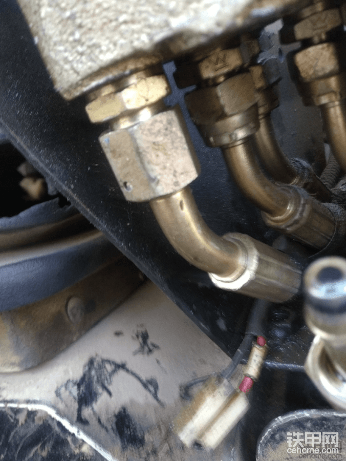

然后小伙伴就找到我,打来电话说让我给你搞一下,当时听说这情况之后,自己也有点蒙逼。刚开始自己也怀疑手柄的质量有问题,但是又感觉不是。感觉平时修车的时候不是这个情况。就算是手柄有问题,管子接错了,也不可能往下按按不动手柄。然后让他一一排查,当时先找到手柄有六根油管。然后先让看一下是不是油管接错了,先找一下手柄的进油管。一打着车,就有一个管子往外滋油,那就是手柄的进油管,然后找到回油管,他说回管子错不了。
