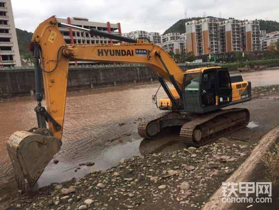

我这儿的活是做河堤,今天被安排到河心清淤,水没有多深,上面是电站下面是拦水坝,干着干着想了想以往事故,河道作业真的不可马虎,每年夏季尽管会发生很多机械事故,但是还是有不少司机兄弟大意。
总结了下,河道作业要注意的几点
1、如果机器有毛病,尽量在下水前检查好,以往在水中出现了故障不能第一时间处理,水多久大多久小我们根本不知道。
2、下水时一定要用挖斗探测,可能肉眼能看见底部石头,谁知道哪儿会有一个坑呢?这点不容小视,我们这边河道挖料的经常会有自己挖的坑自己掉进去了。
3、河道中尽量把大石块弄开,避免对履带链条以及支重轮造成更大的伤害(矿山和河道是最亏机器的,机械磨损正常磨损是理所当然,但是能把伤害减到最小才是王道)
4、找几个参照物看看水位是否有变化,提前做好上岸这边。
5、上班风都吹得到,下班狗都撵不到,一般上班乌龟档,下班兔子档,河道里面最后不要开兔子档,一个卵子然你怀疑人生。
6、下班机械停放,下班把机械开到安全地方停放,如果只能放河边那尽量开到至高点。(很多施工可能会说放那儿没问题,不会涨水,这个谁知道呢?真出了意外谁来承担。)
7、黄油灌注,河道里面很多沙子,沙子很容易掉进斗销里面,所以要勤打黄油。

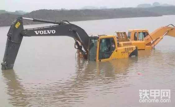

机械被水淹就离报废不远了,每年夏天雨季都会发生更多这样的事故,机器没停稳或者停在不牢固的地方,导致滑坡翻车,挖乌木挖个坑有的喜欢把挖机就放坑里,清沟啊。每年的水淹机的事故是最高的,当然可能有的地方河道很少甚至没有,也多了解了解。
