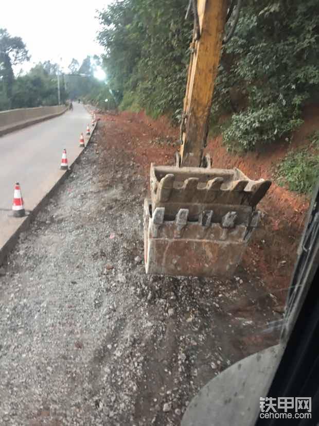

我们干活的地方,就在五粮液酒厂的山上,主要就是修路,如果有宜宾的甲友从这里经过会发现,这条路已经堵成狗了。你放心我干的!堵到什么时候,大概过年吧!

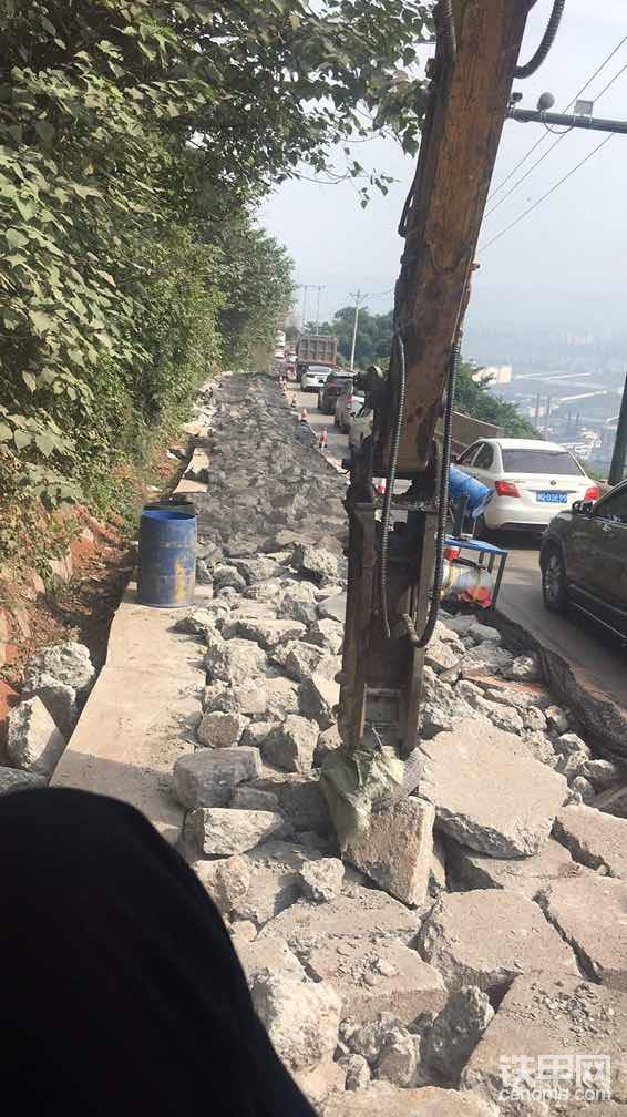

这条路其实不是特别的烂,但是施工就让我们打,天天打,加班熬夜的都要打,有些混凝土路面有30公分厚,路肩墙有50公分厚,说实话打起来并不是很容易,铅杆已经换了3根了。破碎混凝土铅杆要倾斜一点比较容易打,开头打的时候,要慢一些不然挡风玻璃被石头打烂了,就有得受了。但是这些不是很危险的,最危险的还是路边过往的车辆,为了防止飞溅的石头打到车上,我们在破碎锤上,绑上了轮胎,和口袋来遮挡,防止飞溅的石头也比较安全!

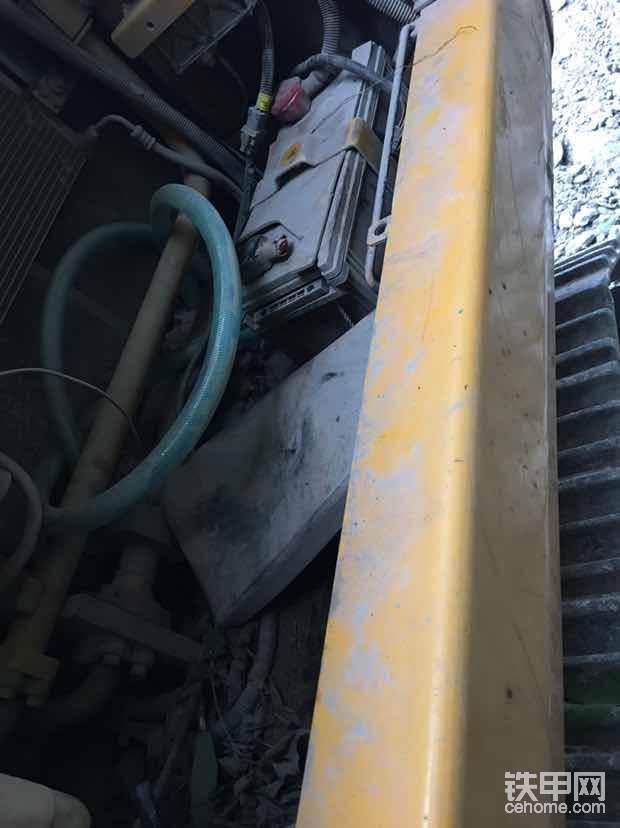

我想到了更加无语的事情,我们有两个挖机,就在前天电瓶被偷了,我的妈呀!贼娃儿太凶了!不要让我逮到你,我们有个施工相当凶残的!
